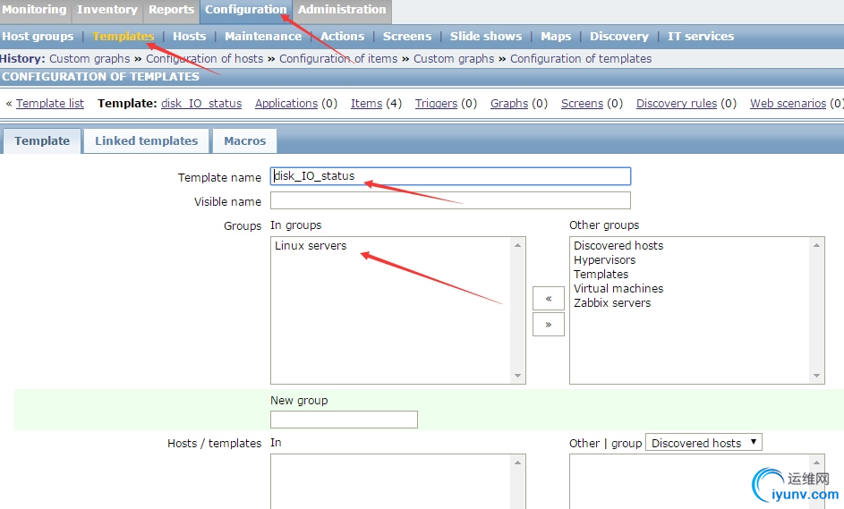

    1、添加指标:思路:首先添加模板 ,然后在模板上添加item。
    configuration——templates——右上角点create templates ,填写模板名称,并加入到一个组;

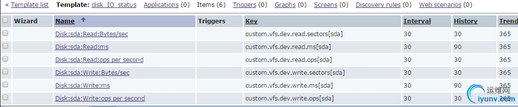

    2、进入新创建的模板——items,右上角create items
    指标细节:

    同理,其他指标方式,添加如下:
    第二个指标:Name:      Disk:$1:Write:Bytes/sec
                      Key:          custom.vfs.dev.write.sectors[sda]
                      Units:        B/sec
                      Store value: speed per second
                      Use custom multiplier     512
    第三个指标:Name:      Disk:$1:Read:ops per second
                      Key:          custom.vfs.dev.read.ops[sda]
                      Units:        ops/second
    第四个指标:Name:      Disk:$1:Write:ops per second
                      Key:          custom.vfs.dev.write.ops[sda]
                      Units:        ops/second
    第五个指标:Name:     Disk:$1:Read:ms
                      Key:         custom.vfs.dev.read.ms[sda]
                      Units:      ms
    第六个指标:Name:     Disk:$1:Write:ms
                      Key:         custom.vfs.dev.write.ms[sda]
                      Units:      ms

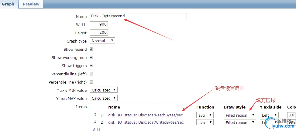

    3、进入新创建的模板——graphs,右上角点create graphs,填写name,添加item项目,选择图形类型

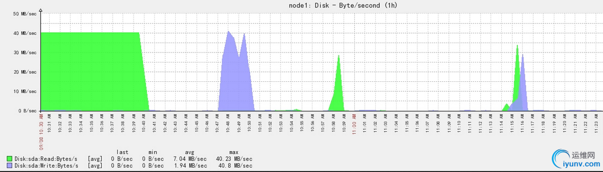

    5、Monitoring——graps,选择Group,host,graph项目,监控出图;
    zabbix监控磁盘IO到此为止,针对有多块硬盘的机器可以编写脚本,自动提取硬盘名称进行监控;
