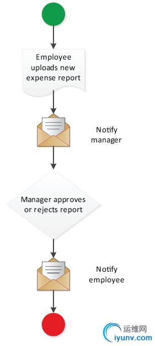

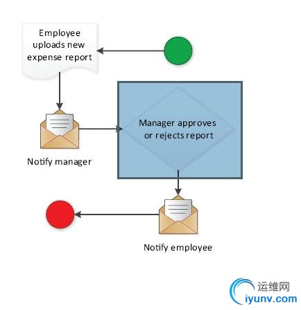

例如,一个管理费用报告的业务流程。大多数公司需要一个定义的业务流程来管理雇员的提交和审批每月的开支。在图1.1的工作流显示了一个员工跟踪他费用,然后把它们提交经理。
DSC0000.jpg 图1.1
  这个流程是最基本的业务逻辑,它决定员工如何进行报销和确定由谁进行批准。一个工作流能帮助流程按步骤执行。业务流程的运行不管是否有一个工作流管理它们。 一些业务流程是自包含的和易于人们管理的。另外还有大量复杂的和让人难以理解的。这些大量复杂的流程更能体现工作流在公司的价值。

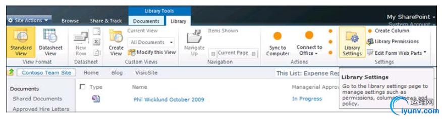

在图1.2中,注意,您可以管理的文档库的设置它包含费用报告。 DSC0001.jpg 图1.2

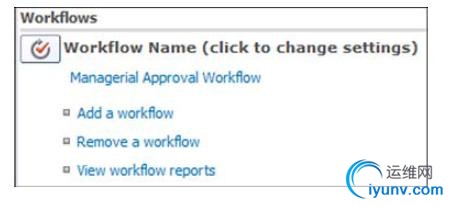

在库设置(Library Settings)选项,工作流设置在管理标题的权限菜单下的链接。在工作流设置“页面(图1.3),你可以添加一个  工作流给库。选择“添加工作流”选择一个你想要的。这是就是这么简单!
DSC0002.jpg 图1.3

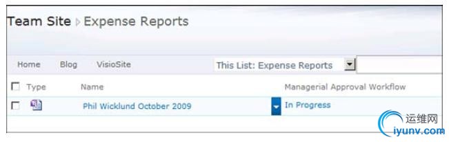

   在添加工作流的库和启动的工作流程,将显示一个新的列(图1.4)在文件上的工作流程运行
DSC0003.jpg 图1.4
本列将跟踪执行点的工作流程。工作流程可能会中途的过程中,等待用户交互。经理可能需要批准的费用,才可以继续。此状态将显示在新列如经理批准之前,在完成的工作流程后,将显示在此列 。

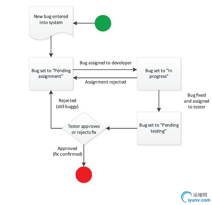

另一方面,状态机,是从一个状态到另一个,直到移动逻辑的结论完成的工作流程。一个好的状态机的例子是一个缺陷跟踪流程跟踪在计算机程序中的错误(图1.7)。 DSC0006.jpg 图1.7
工作流启动时,该错误可能是放置在一个挂起状态,在那里等待开发人员分配到的错误并开始工作。此后,开发人员开始工作,并修复它,把错误设定一个最终状态。当一个错误是最终修复状态,测试人员确认结果。如果他们发现它不是不是最终的,他们将回退到挂起状态。这种能力让时光倒流到以前的状态只有使用状态机工作流。   有些业务流程将需要一个状态机有些则不会。需要全面考虑您的业务流程要求,然后再开始建立自定义工作流,因为顺序工作流难以改变成状态机工作流,反之亦然,这一点很重要。你通过这一步骤思考,你会发现,一些工作流程工具,只能做的顺序工作流(SharePoint Designer),而其他的工具,可以做两种类型(与Visual Studio)。如果你开始建立一个工作流程与工具,该工具不支持状态机,当你意识到你需要改变路线,你只能重新开始。底线是了解企业的​​要求来确定需要哪种类型的工作流程,然后再开始。

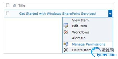

  1.4.1 列表项
   正如文档,工作流可以运行在通用SharePoint列表项上。例如,您可以设置审批程序在公告列表(announcement List)上。有了这个设置,公告将不会显示给最终用户,直到他们批准。另一种有效的使用列表中的项目是任务列表和问题清单(都是开箱即用的SharePoint列表类型)。当一个任务或问题分配给某人,和个人解决的任务或问题,工作流的任务可能前进到另一个人负责核查它才可以完成定稿。如果那人发现错误,工作流可以重新分配返回到原来的用户的列表项。图1.8显示了工作流菜单项目列表项。
DSC0007.jpg 图1.8
  你可以通过这个菜单项,你可以在该项目上的启动一个新的工作流实例。

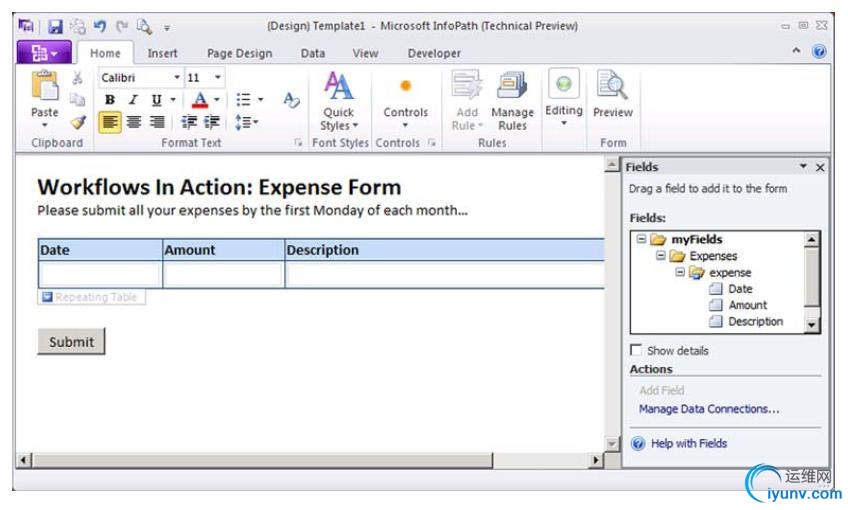

它的普遍附件在工作流的表单。举个实例,费用报告系统。通常情况下,公司要求员工使用一个标准的费用报告模板。公司对这些模板通常有特殊的要求和独特外观。在Microsoft Office InfoPath 2010的客户端应用程序是一种用户可以填写的有效的建立表单的工具。    InfoPath的优势在于它非常简单的创建表单,甚至对新手用户。如果你熟悉微软Word,你会很快的使用InfoPath。InfoPath给您可以灵活控制的外观和感觉的一种表单。infopath比Excel文件有更多的用户界面的灵活性。像微软Office文档,工作流可以被绑定到InfoPath表单,当用户在表单中的所有适当的地方填充,工作流程管理业务背后的过程,并获得批准或拒绝。我们讨论其他表单在本章1.6.4,第7章和第9章更详细的介绍。

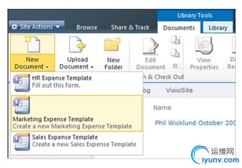

  此外,内容类型可以有一个或多个分配给它的工作流。 如果你有一个复杂业务流程同许多类型工作流程,需要同时执行, 部署工作流到内容类型可是一个好主意, 当一个工作流被部署到内容类型,工作流程的新实例 可以启动,该内容类型的列表项的不管在哪个 SharePoint列表里,这引入了跨多个列表的可重用性。
请注意下拉列表中的新的开支报告 DSC0009.jpg 图1.10
这说明您如何可以使用内容类型允许多个不同的消费报告模板,例如,表单和工作流在HR部门的消费报告不同于销售部门。在这个事情下,需要两个不同的内容类型允许用户选择套用他们的表单和工作流。   1.4.4 sharepoint 站点

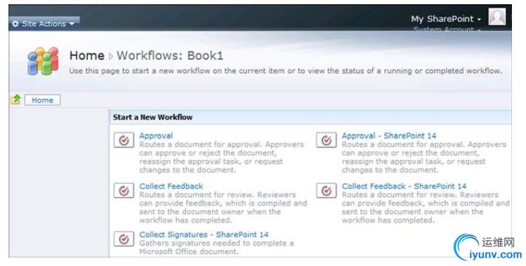

现在你有一个想法,所有类型的对象在SharePoint的工作流执行,我们应该进一步探讨的开箱即用的工作流程。在本章的1.2节,我们介绍了审批工作流。这是在SharePoint的定义的工作流之一。 SharePoint提供了六个工作流,最终用户可以配置在其网站上。你不需要程序员引入价值的工作流程到您的组织。这些工作流程可通过用户界面添加各种SharePoint对象并要求几乎没有任何配置。图1.11显示了开始一个新的工作流程在SharePoint的Excel文档的页面。    DSC00010.jpg 图1.11

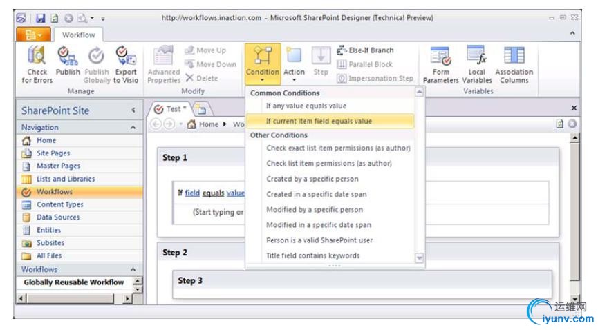

  1.6.1 SharePoint Designer 2010
   SharePoint Designer是一个强大的工具,可用于自定义SharePoint网站。其许多独特的功能是用来改变网站的外观和感觉,创建,添加,移动Web部件,并带来列表数据和外部数据到SharePoint页面。你可以在SharePoint Designer中的很好的操作工作流。
  建立SharePoint Designer中的工作流程是一种受欢迎和普遍使用的 方法。该工具易于使用,因为它提供了一个向导般的体验给用户 (图1.12),比Visual Studio代码编辑器。
   DSC00011.jpg 图1.12

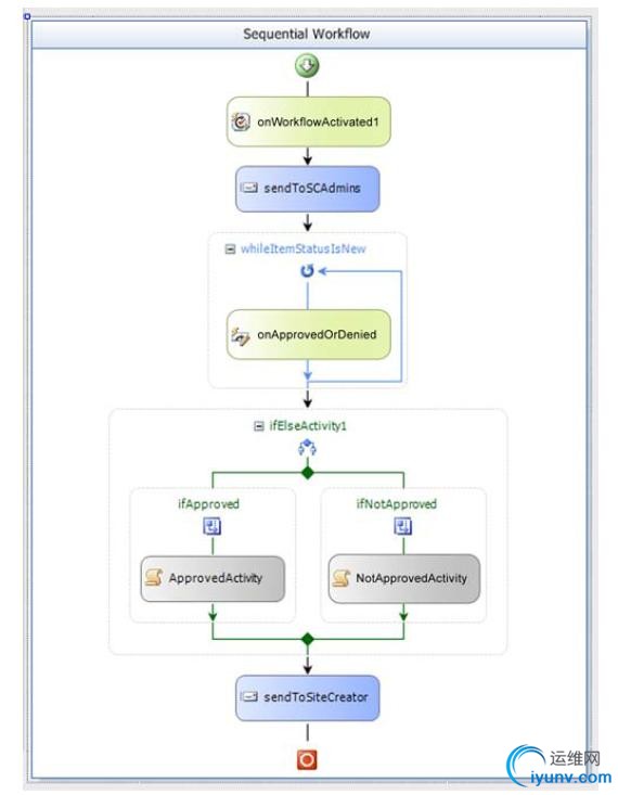

   尽管Sharepoint Designer 有高度可用性和可靠的工作流工具,你的业务需求可能需要更多比Sharepoint Designer 可以提供的。这时Visual Studio 就可以发挥作用了。 Visual Studio增加了你的工作流可以执行的活动类型方面的灵活性。这时因为Visual Studio 提供了一个完整的开发流程。而Sharepoint Designer 只是基于向导的。
  你拖活动的地方Visual Studio给你设计接口。 另外,每个工作流和活动将有自己的代码,你可以调用或扩展。 在Visual Studio中内置.NET 3.5框架,和和Windows Workflow Foundation的平台. Windows Workflow Foundation的工作流可 打包并部署到SharePoint.这将允许您以应付即使是最 复杂的业务需求。
  图1.13在Visual Studio中显示了一个工作流程看起来就像什么。各种 活动制定了工作流设计器界面。通过查看活动 名称和它们是如何彼此关联,你可以看到工作流 在做什么。
   DSC00012.jpg 图1.13

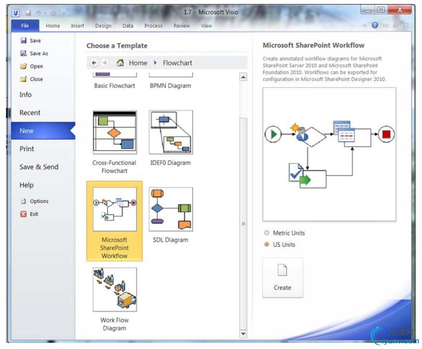

  1.6.3 Visio 2010
  Visio 2010 为Sharepoint 工作流实施者带来了很好的新功能-一个新的模板叫做Microsoft Sharepoint Workflow. 这个模板(图1.14)允许有能力的用户(spd)或者开发人员(vs2010)通过业务分析建立的自定义工作流模型。 在Visio早期版本,你能使用通用流程图表模板和添加形状和连接器到visio设计界面给基本事件流模型。 随着新的Sharepoint工作流模板,有能力的最终用户和开发人员能在visio中完成工作和导入到Sharepoint Designer然后再到Visual Studio。 这种重用,节省了时间和效益的要求。因为是完美的工具连接。如何实现一个visio2010 sharepoint 工作流将在第6章讨论。
DSC00013.jpg 图1.14

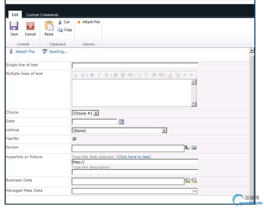

  表单和SharePoint工作流是一个强大的组合。 在业务流程中的许多数据在表单内被捕获, 业务流程反馈指定的值到表单。例如,对于开支报告工作流, 员工通常填写表单输入他们的开支。提交表单将启动一个业务流程以获取批准。 基本业务中无数的其他表单和工作流组合的都能被找到。常见的形式的例子包括 收集个人信息(健康保险福利),采购订单,发票,支付时间过期请求,请求新的Sharepoint站点, 和服务台票据。业务流程和表单形成很紧密的关系,和sharepoint工作流形成强大的组合。 表单数据保留和数字可用性,搭配这些关键业务流程的自动化, 实现组织的投资丰厚的回报。纸是过去,工作流程的未来!
  在SharePoint中,三个主要的工具是用于在建立工作流程可以执行的表单。在列表和库中添加元数据,你可以使用开箱即用的表单。对于更复杂的形式,您可以使用OfficeInfoPath 2010和ASP.NET表单。 InfoPath是一个极好的非程序员的表单设计工具为最终用户,而ASP.NET试图解决开发商面临最苛刻的要求。图1.15开箱即用表单的例子显示在SharePoint可用于收集来自用户的信息,并启动工作流。   DSC00014.jpg 图1.15

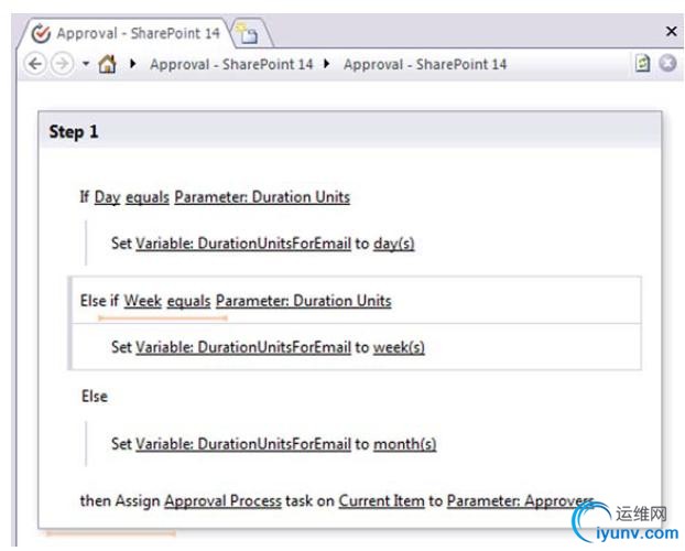

  你有没有用过在SharePoint 2007开箱即用的工作流,但 它没有做到你要求它做的的呢?如果是这样,你一定会很高兴听到 这些开箱即用的工作流可定制,在SharePoint Designer 2010中(图 1.16)。更多信息见第5章。
   DSC00015.jpg 图1.16

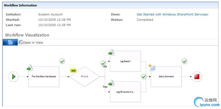

   在SharePoint Server企业版提供一个有用的新的报告功能是通过Visio图表,以查看工作流的状态的能力。如果您第一次建立您的工作流在Visio 2010,然后导入工作流到SharePoint Designer中,你可以启用Vissio Web访问在这个工作流上。整个工作流的生命周期,Visio图表将动态更新,以反映目前正在执行的工作流程。请注意在图1.17的复选框。
   DSC00016.jpg 图1.17
   你可以看到,工作流获取并执行的轨道。在这种示例中,它已执行完毕。有关如何设置此的更多信息,请参阅第6章。

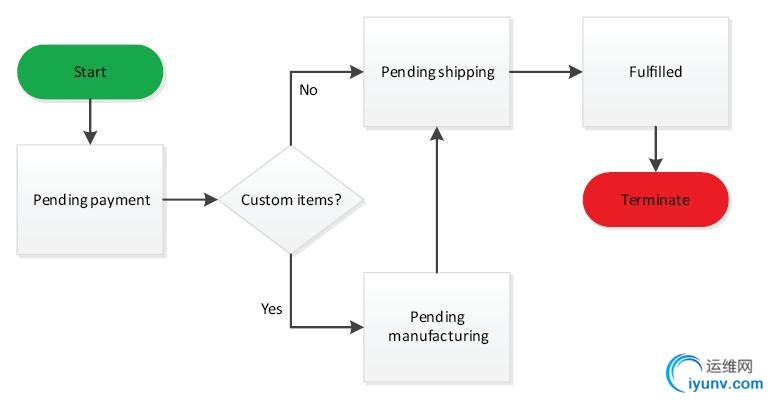

代替sharepoint工作流模板,开始于一个标准的流程图模板。 在流程图模板中,重点放在什么特别满足业务需要。 从开始你应该集中确定各种状态在工作流中可能会使用。 一个状态定义时间,当工作流等待一些事情发生时处理。 图1.19显示一个销售高尔夫球设备的购物车工作流的流程图模型。 在高级别,此业务过程中只有四个状态。   DSC00018.jpg 图1.19
  1. Pending payment(等待付款)-当提交订单时,工作流等待付款。
2. Pending manufacturing(等待制造)-买方定制产品,从而导致工作流等待制造部门。
3. Pending shipping(等待运送)-在订单完成之前,工作流必须等待运送。这可能设计装配,包装和交付。
4. Fulfilled (完成)-履行的订单发货后,订单完成。  相应的工作流可定会更复杂比这个流程图。 但是这是一个好的开始。看到此图的人可以很快知道工作流将要做什么。 这个高级别的图被企业利益相关者接受,你可以移到下一个低级别。

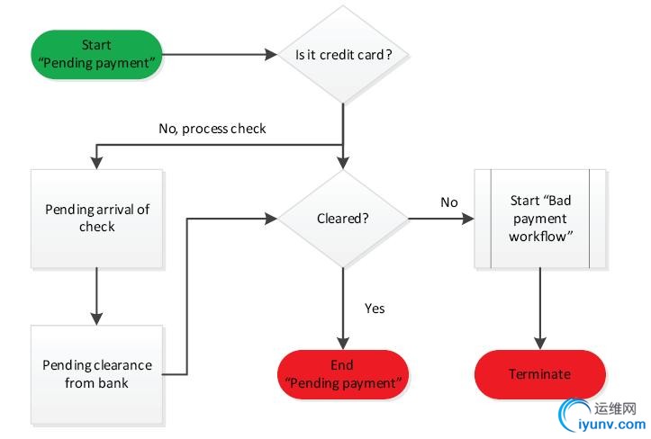

  获取它到低级别的意思不是立即使用Visio创建Sharepoint 工作流模板。 首先,让我们展开四个状态。图1.20 显示付款贯穿的状态。
   DSC00019.jpg 图1.20
  等待付款状态,首先检查付款方式。如果付款是使用信用卡,检查信用卡。如果它通过检查,工作流等待到达检查邮件,并确认银行。 在信用卡或检查方法,如果付款清楚等待状态,工作流完成。否则一个不同的工作流处理坏支付启动,并终止当前工作流。
图1.20仍是比较高的级别。它将这件事变得易于处理。再次提醒,在早期处理中重点放在什么地方。 创建其他三个状态图和运行流程图让利益相关者通过。如果一路绿灯,你可能准备开始使用Sharepoint 工作流模板了。

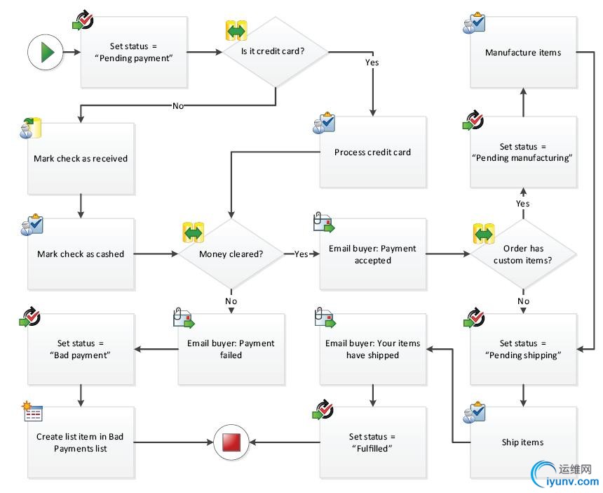

人机互动的这些例子都说明了一个工作流等待一个 事件发生,然后再继续。你需要通过这些互动 以及如何告知工作流程进行。  这是一个能帮助设计Visio中高级的Sharepoint图模型。 这模板绝对适合自己设计的工作流程。任务的例子, 形状称为分配待办事项。通过拖放到图中的形状, 您所指定的工作流程将创建一个任务分配给某人。 图1.21展现我们原来高级别的流程图在Sharepoint 工作流模板中被创建。
   DSC00020.jpg 图1.21
  你将注意到两个盒子为检查处理被替换 收集数据从用户的图形和分配待办事项图形。 你还会注意到图是细粒度的。注意电子邮件发送的形状,你可以看到如果付款失败。 首先,工作流发送电子邮件到付款失败的买家。然后创建列表项记录。 实际上,启动失败的工作流程是在其他地方定义的。在之后工作流启动,当前工作流设置它的状态时失败的付款并终止流程。 后面的三个状态将一点点开发出来。

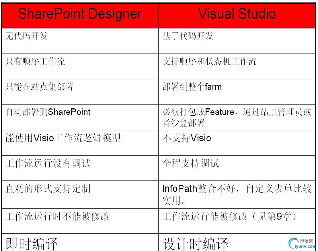

   有一些工具可以来构建自定义工作流,但SharePoint Designer中能脱颖而出的原因是多方面的,包括它易于使用和速度。SharePoint Designer也有些是需要Visual Studio 进行补充的,重点是知道哪种工具能完成工作。
  SHAREPOINT DESIGNER
  SharePoint Designer首先有两个创作选项。SharePoint Designer工作流是声明的, 意思是工作流死扩展标记语言(XOML)基础上的,而不是编译代码(如Visual Studio工作流) 以下有6个令人信服的原因在使用SharePoint Designer 创建你的自定义工作流。
  ■ 它是容易学习的-语言和术语内工作流组件容易被理解,因为它是用容易理解的英语写的。 向导和熟悉的界面也可以使用。例如,当创建工作流电子邮件消息时,对话框结构类似于电子邮件客户端的样子。
■ 它是快速编写软件,一个典型的工作流使用复杂的编程语言可能需要一整天的开发。使用 SharePoint Designer可能只需要几分钟。这个速度在SharePoint Designer上影响大部分功能。
■  它比之前的SharePoint Designer2007上允许用户更强大的创建工作流,新的版本包括许多更多功能和值得关注的精致的开发流程。它现在更容易的工作和移动工作流步骤。此外,还有更多的动作(Action)比以前,如实用的工作流,让你操作文本字符串,如他们的电话号码和管理人员名称的工作流。此外还有复杂的工具被引入。如平行块运行,它允许多个活动同时发生。所有的这些概念和功能都比之前版本更强大。
  ■ 它的工作流能适应适度复杂的-它很容易配置你的工作流去做决定,使用所谓条件的组件。有些动作允许运行工作流修改数据和发送通知给用户。
■ 它不需要Visual Studio.NET编码或经验-Visual Studio是很强大的,它需要时间才能精通它。
SharePoint Designer2010中不需要代码但允许用户公共编程工具如变量,暂时存储数据以及功能(叫动作)。
来执行各种任务。SharePoint Designer学习曲线比Visual Studio要短的多。
  ■  它采用熟悉的界面-SharePoint Designer使用相同的界面和其余的Office2010,允许企业用户更迅速的使用。此外基于超链接配置过程将允许任何人熟悉。
   任何人去创建SharePoint Designer 工作流都将发现SharePoint Designer的价值。在过去,业务人员没有角色在开发的心软件功能中。SharePoint和SharePoint Designer已经改变这点,允许用户不用去写代码创建功能并能共享给其他用户。
   .Net开发人员将在谁能快速的创建复杂的工作流留下印象,他们可能一直在寻找在设计初期能创建一个新工作流, 然后导入Visual Studio.net 添加更多的功能,产生的结果比使用Visual Studio.NET从始至终的创建工作流要快的多。 这个过程是辅助在使用SharePoint Designer创建好工作流,然后可以导入到Visual Studio。
   很多企业有一组人希望知道业务流程好但不要开发。这些用户赏识容易的转换已存在的流程到SharePoint 工作流使用SharePoint Designer.
  最后,SharePoint管理员和高级用户可能会发现SharePoint Designer2010 工作流更大的价值。 这是因为他们经常问快速转化业务需求到SharePoint解决方案使用什么。
   VISUAL STUDIO WORKFLOWS
   当你意识到你需要一个工作流,并且你正在考虑使用SharePoint Designer因为它比较易于使用。重点是比较Visual Studio工作流过程。两者都有利弊,应该在确定使用某一个之前提出意见。Visual Studio工作流在第8章详细讲解。
最重要的是考虑哪个技术能熟练的开发工作流。SharePoint Designer主要为有能力的用户和站点管理员使用。Visual Studio主要为有编程背景的开发人员使用的。如果你没有任何的.NET编程背景资源,那么SharePoint Designer是你最好的选择。请注意,SharePoint Designer带来一些开箱即用的功能,但是这些功能很宽泛,它可能不能适应你的复杂业务需求,这可能需要你从组织外寻找一位.NET开发人员。 DSC00021.jpg
第一个区别已经提到,SharePoint Designer是一个无代码环境,Visual studio是代码中心环境,这是明显的区别。
第二个区别是,SharePoint Designer只支持顺序工作流。这可能是个问题因为许多业务程序不能获取顺序 但从一个状态到另一个预知状态。例如,考虑计算机程序的bug跟踪系统。一个错误可能会被放入等待状态, 等待开发人员解决bug。这个开发人员开始工作并修复bug,将bug的改变。伺候测试者确认改错误被终结和发现 它没有解决,让它回退到等待状态。这种能力是状态机工作流,而不是顺序工作流,所以SharePoint Designer 不能作为可行性选择。

InfoPath是用于创建自定义的开支报告的表单 用户可以输入和发布他们的开支。这是一个很好的处理 为任何新的InfoPath。如创建高级的InfoPath主题 从SharePoint数据的动态下拉菜单,定制开箱即用表单,以及工作流初始表单 也包括在本章点设计工作流程。
