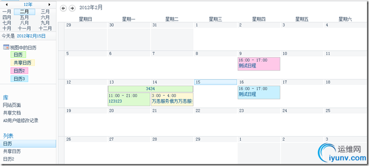

  先来张图吧,
  好看不,这花花绿绿的,每个日程都有自己的颜色。在2007的时候,要做成这个样子要多麻烦啊!
  这个效果就是日历重叠的功劳。

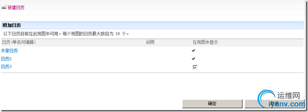

  1. 在日历列表的Ribbon设置里有这样一个选项
  2. 点击“日历重叠”,这个画面中,现在我已经添加了,3个日历重叠的列表
  3. 点击“新建日历”,

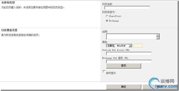

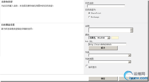

  这个部分,可以设置日历的基本信息,日历可以有两个来源,一个是sharepoint 一个是Exchange
  文章中将主要介绍SharePoint列表,因为现在手头没有Exchange环境。
  日历名称:这个是要显示在日历视图中的 名称,不是重叠日历列表的名称,这个名字可以随便写。
  颜色:这个可以选择要显示这个日历中的事件时,是什么颜色的,不过颜色就只有几中可以选择。
  WebUrl:这个是重叠列表的所在网站地址。那么,这个”解决“我真不知道怎么形容他,也不知道是怎么翻译的,
  点击以后,下面的列表和视图,会加载这个网站中的日历列表和对应列表的属于日历类型的视图。
  始终显示:直接选择就可以了,没什么好说的。
  到这里,这个日历重叠的功能就可以宣告完成了,就是这么容易。
  在这张图中,可以看到,当你点击你的日历列表时,左侧区域,会显示出在这个视图中,已经重叠的日历名称。和颜色。
  这里点击后,会直接到对应日历的视图页面。
