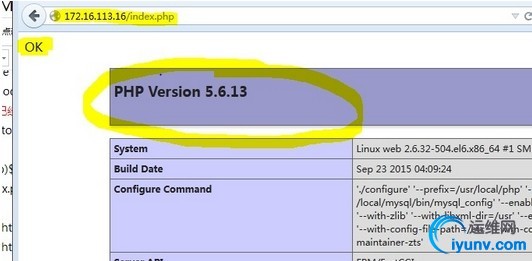

8、在浏览器输入url进行测试:
至此,php的fpm工作机制已搭建完成
