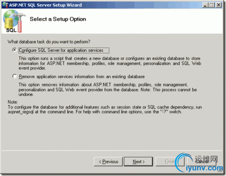

  如果大家曾为SharePoint 2007配置过表单认证的话,那么这步操作就是非常简单的,因为它与2007中完全一样。我们仍然可以使用ASP.NET SQL Server安装向导,也就是aspnet_regsql.exe这个工具来自动创建一个用于表单认证的数据库和所有需要的表。

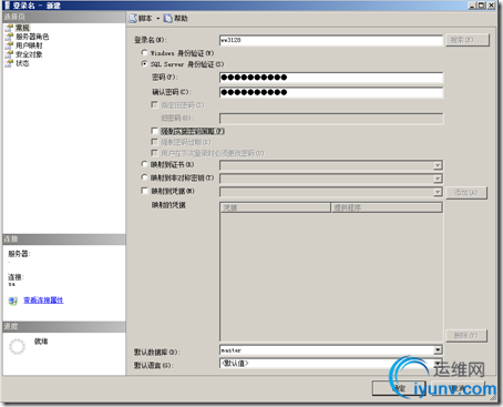

  打开SQLServer Managerment Studio在对象资源管理器中展开“安全性”,右键选择“登录名”,点击“新建登录名”。

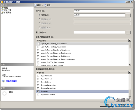

  在添加完用户后还需要为该用户授予访问用于存储用户凭据的数据库的权限。还是在对象资源管理器中选择前面通过ASP.NET SQL Server安装向导所创建的数据库,展开该数据库下的“安全性”,右键选择“用户”,点击“新建用户”,在“登录名”中填写刚刚建立的用户,然后为该用户赋予db_owner的角色。

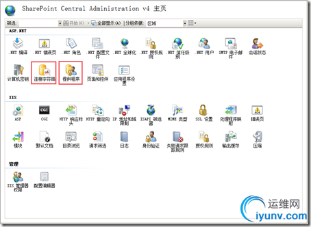

  打开IIS管理器,选择“SharePoint Central Administration v4”,此时可以看到在中间的主页上有很多的选项,在这里我们要使用的则是“连接字符串”与“提供程序”。

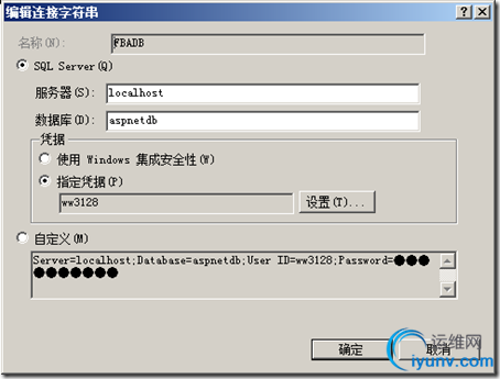

  首先打开“连接字符串”,在画面右边的操作菜单中点击“添加”以创建一个新的用于连接到我们在上一步中新建的用于存储用户凭据的数据库的连接字符串,并将其命名为FBADB。

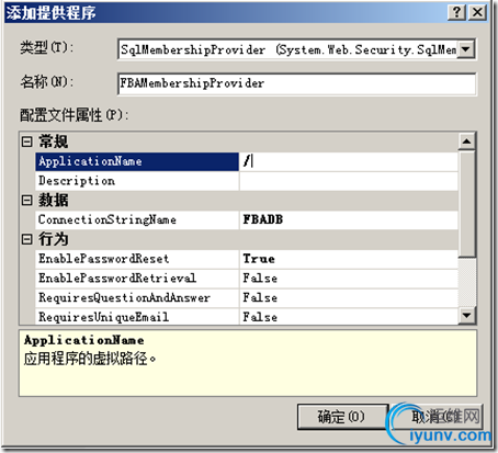

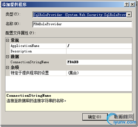

  接着返回SharePoint Central Administration v4 主页,打开提供程序页,在此我们将为管理中心站点添加角色提供程序与用户提供程序。在“功能”下拉框中选择“.NET角色”,然后点击操作面板内的“添加”新建一个角色提供程序,将其类型设为“SqlRoleProvider”,然后将“ConnectionStringName”这一项设置为上一步中创建的那个连接字符串的名称。
  最后还需设置成员身份提供程序,还是在“功能“下拉框中,选择“.NET用户”,然后添加一个用户提供程序,其类型为“SqlMembershipProvider”,并且同样将连接字符串设置为我们刚刚新建的那条。

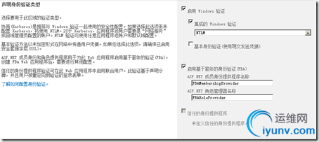

  打开SharePoint 2010管理中心,创建一个新的Web应用程序,将验证方式选为“基于声明的身份验证”。
  在“声明身份验证类型”中勾选上“启用Windows验证”和“启用基于窗体的身份验证”,并在“ASP.NET成员身份提供程序名称”与“ASP.NET角色管理器名称”中分别填入刚刚在IIS管理器中为管理中心和Security Store Service配置的FBAMembershipProvider和FBARoleProvider。

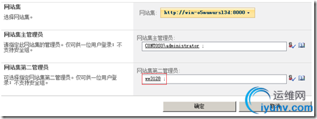

  在Web应用程序创建完毕后还需创建一个网站集,此时因为我们已经为管理中心配置好了SqlMember Provider,所以在设置网站集管理员时已经可以使用那些存储于数据库中的用户了。

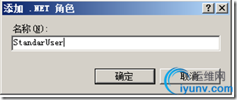

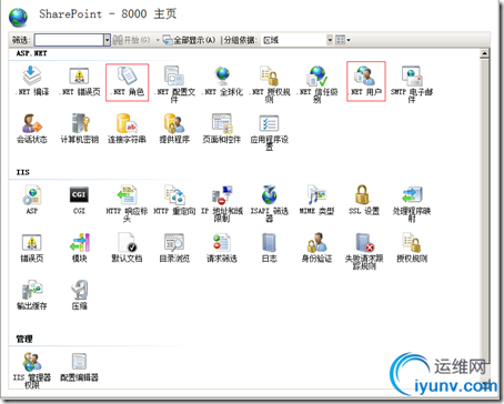

  首先在Web应用程序主页上选择“.NET角色”,点击右侧的“设置默认提供程序”,将默认的提供程序改为我们刚刚创建的FBARoleProvider。此时在我们的数据库中可能还没有任何角色,点击“操作”面板下的“添加”即可新建一个角色。
  接着回到主页,选择“.NET用户”,同样的将默认提供程序设置为FBAMembershipProvider,随后我们就可以在IIS管理器中创建用户了。

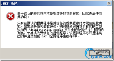

  在进入“.NET角色”和“.NET用户”界面时可能会弹出下图所示的警告信息,该信息忽略即可,并不影响我们的正常使用。

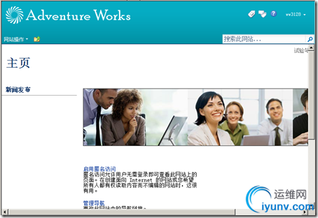

  OY,成功~~
