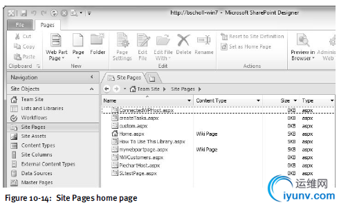

  与母版页相同,Visual Studio不提供网站页面设计器,而SharePoint Designer再次帮助我们制作网站页面。在本节中,我们将使用SharePoint Designer创建SharePoint的网站页面,打开SharePoint Designer连接到SharePoint站点。在左侧栏中选择“网站页面”,右侧会列出所有网站页面。如图10-14所示:

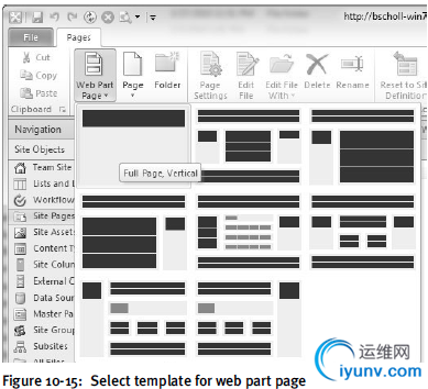

  网站允许我们自己创建并定义站点主页。我们可以通过Ribbon上面的“Web部件页”和“页面”按钮来确定创建什么类型的网站页面,我们可以从“页面”按钮创建普通的aspx或html页面,从“Web部件页”按钮上可以创建新的Web部件页。在下面的例子中,我们将创建一个新的Web部件页。如图10-15所示。当您单击“创建Web部件页”,会显示出8个Web部件页模板,这是由SharePoint内置提供的。

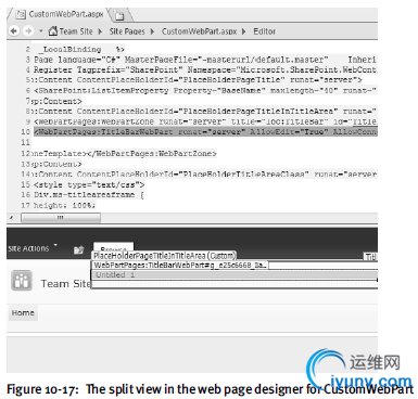

  选中要编辑的内容页,选择“编辑页面”的链接,转入编辑视图。SharePoint Designer设计视图与Visual Studio编辑器视图相似。如果只是一些小的改动,可以切换至分屏视图,这样既方便选中要编辑的区域,也可以快速查看HTML改动后的效果。在设计视图中点击“Untitled_1”PlaceHolder。如图10-17所示,代码视图中相应的HTML标记就被选中。
  选择TitleWebPart元素,将HeaderTitle值改为“新网站页面”。如图10-18所示,使用Ribbon的ASP.NET按钮添加新的asp.net控件和html标记。

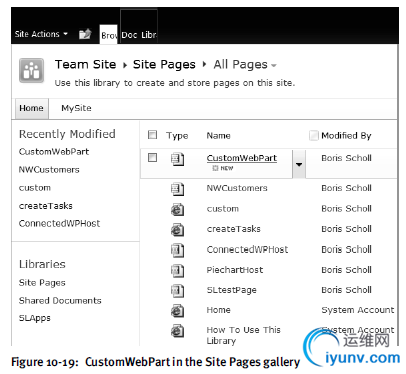

  我们将添加一些额外的控件并修改标题,然后点击Ribbon上的保存按钮,这样就会将修改的网站页面保存到内容数据库里面。接下来,打开浏览器并导航到SharePoint网站。在左侧导航栏中点击库,在显示的库列表上打开网站页面库,如图10-19所示,我们创建的页面已经在库中了。
  点击“CustomWebPart”打开自定义页面,如图10-20所示,新的页面,标题是“新网站页面”。
