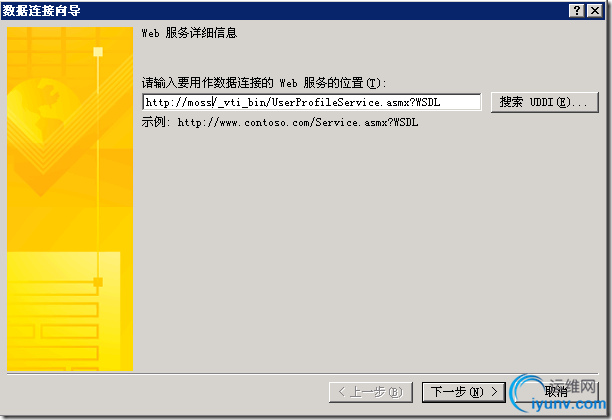

     建立好WorkPlain与WorkContent两个数据连接后,还需要建立一个用于取得当前用户的数据连接。
     建立新数据连接,在数据来源选项中,选择来自Web服务。
  在Web服务位置处输入:http://moss服务器名称/_vti_bin/UserProfileService.asmx?WSDL
  选择GetUserProfileByName操作,随后一直下一步即可。

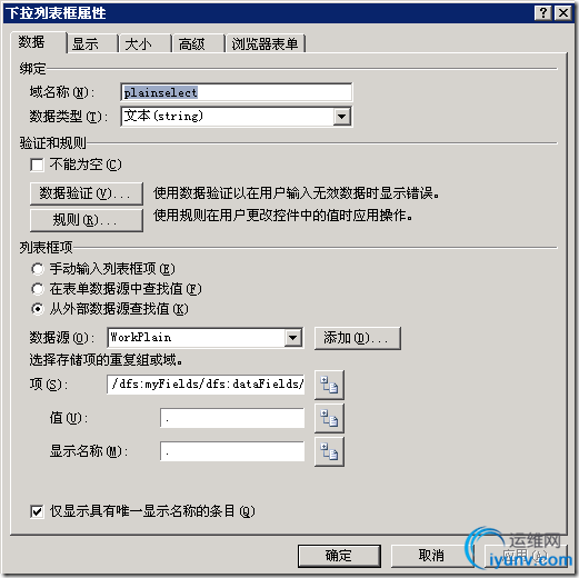

  接下来,打开工作计划选择下拉框的属性设置界面
  选择从外部数据源查找值,并将刚才建立的WorkPlain数据连接做为数据源,将标题字段作为该下来列表的值字段。设置好后我们还需要实现根据当前用户来对该数据源进行筛选,使下拉框中出现的仅是由当前用户所创建的工作计划的标题。

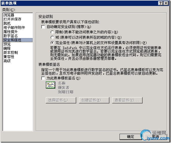

        }  最后一步就是发布了,由于在表单中编写了代码,所以还需要修改下表单的安全性设置。
  选择工具>表单选项>安全和信任,将安全级别选为完全信任
