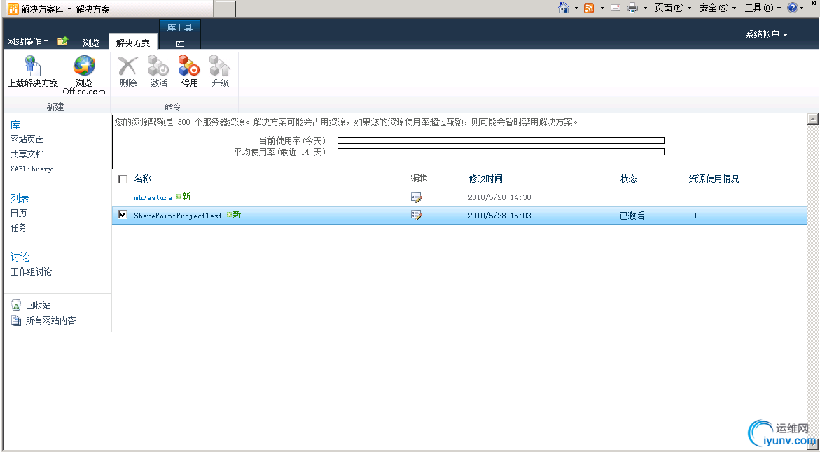

  图 1 SharePoint 解决方案库
  部署沙盒解决方案非常简单,在网站集中上传.wsp文件到库中并激活它即可。点击解决方案的上传按钮,可以选择上传单个文件或多个文件。接下来,提醒你激活解决方案。当你激活解决方案,网站集范围的功能会自动部署,但你必须到每个网站的管理网站功能页面里激活网站范围的功能,解决方案库的列表有下列字段:解决方案的名称,修改时间,状态,资源使用情况。当你反激活解决方案后就可以从库里删除解决方案。如果你想从网站集里复制解决方案到其他地方,需要保存 .wsp文件到硬盘中然后上传到其他解决方案库里。你也可以使用新的解决方案和功能更新SharePoint2010的基础架构设施功能,然后将新的解决方案和功能更新到沙盒解决方案中。更新解决方案,需要创建新文件名的.wsp文件但是解决方案的ID必须一样。最简单的方式在VS里打开你的项目并修改它,然后用包的设计器更改包名称。在你的解决方案中双击包的节点打开包的设计器,然后更改包的名称。你可以上传沙盒解决方案包作为你的新包。在安装时SharePoint会检测相同解决方案ID并提示你更新。然后你更新完成,你会看到新的版本被激活并且老的版本被反激活,如图2。如果你通过解决方案安装Web部件,你将会看到新的版本在运行 。
  图 2 更新沙盒解决方案
