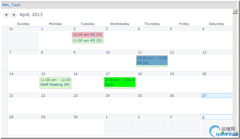

  今天有美女问我:可不可以在 SharePoint 的 Calendar 中给不同的日历项以不同的颜色?我说用 Overlay,结果马上就被否定了,她不想搞出来很多个日历。好吧,那就只有在放置日历的页面上,先通过脚本找到日历项,然后分析其内容,最后按照预先订好的规则给这些日历项着色了。这应该又是一个 JS(jQuery)+ CSS 的应用。

  我就是这么实践的。先 Google 了一下,搜索第一屏里面只有一个中文链接,Erucy 的 按条件决定SharePoint 2010日历颜色。看了看,应用场景和这次的要求很匹配,基本思路就是通过 jQuery 找到 SharePoint 日历项所特有的样式标识(div.ms-acal-item),然后读取放在 div 的 title 属性中的用半角括号所包含的日历项地点(Location)信息,再到一个预先定义的“地点:颜色”对象中取出颜色作为 div 的背景色。

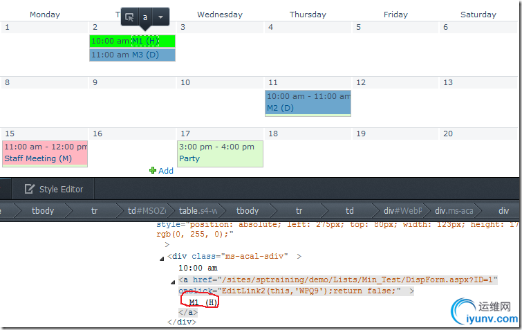

  不过,在 copy & paste 前,我需要自己检查一下,这是习惯。搞电子电路也是,上电前都需要检查的么(我现在连焊接前都要检查)。于是,我建了几个测试用的日历项,随机选了几天,其中有一天加了2个日历项。通过分析HTML的内容,发现了有趣的事情。

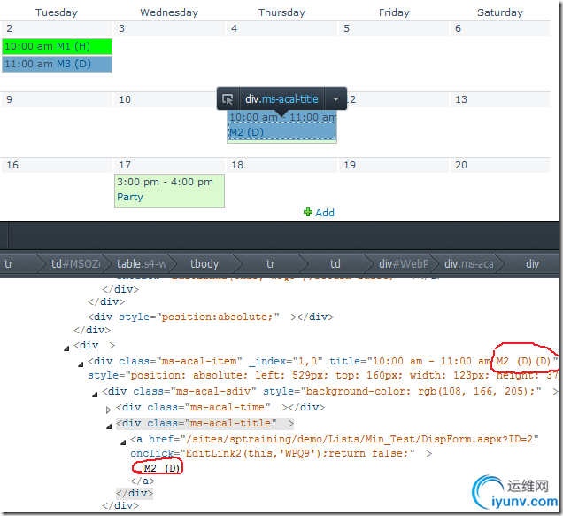

  如果一天只有一个日历项,那么,div.ms-acal-item 里面会包含 div.ms-acal-sdiv,接着下面是 div.ms-acal-time 和 div.ms-acal-title。div.ms-acal-title 里面是一个链接,链接的里面是现实日历项的标题。
  但是,如果一天有多个日历项,那么 SharePoint 组织当天的日历项的时候,结构会有不同。最外面还是 div.ms-acal-item,里面会包含 div.ms-acal-sdiv,不过,接下去,就没有 div.ms-acal-time 和 div.ms-acal-title 了,而是直接以文本显示日历项的时间,以链接显示日历项的标题。
  当然,无论哪种情况,Erucy 的代码都可以运行的,因为其查找的是 div.ms-acal-item。

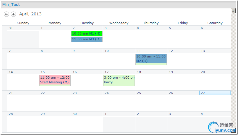

  这个增强的要求主要应该怪微软。SharePoint 2010 Calendar 日历里面,除了地点以外,还有一个分类“Category”,里面可以选会议、休假、生日什么的,偏偏微软自家的 Outlook 里面,日历项是可以按照这个类型来用不同颜色呈现的。所以问题在于:为什么不是按照日历项类型来显示不同的颜色,而是地点啊!而且,地点信息在 SharePoint 2010 的日历项里面是手动输入的,这个很容易出错以及产生在颜色映射组之外的地方的。
  于是,SharePoint 2010 的客户端对象模型就用上了。通过日历项的ID,去日历列表里面,把对应的类型“Category”字段值查出来,然后,就可以按照这个类型来设置日历项的颜色了。
  代码如下:
   1:  <script type="text/javascript">   2:      /* Script for the Color Calendar    3:         I don't think you'll need any comment for the code :)    4:         Created by Jony Zhu. v1.3. 4/27/2013. http://www.cnblogs.com/jonyzhu */   5:      6:      /* Begin   7:       * You can change settings in this section */   8:      var _color_calendar_mapping = {   9:          "Holiday":"#00ff00",  10:          "Business":"#6CA6CD",  11:          "Meeting":"#FFB6C1"  12:      };  13:      var _color_calendar_timeout = 2000;  14:      /* End */  15:     16:      /* Do no change anything in this section, unless you know what you are doing. */  17:      var _color_calendar_initialized = 0;  18:      var _color_calendar_context;  19:      var _color_calendar_list_item;  20:      function _color_calendar_process(){  21:          $('div.ms-acal-sdiv a').each(function(){  22:              var href = $(this).attr('href');  23:     24:              var list_title,item_id;  25:              var reg = new RegExp("/Lists/(.*)/DispForm\.aspx","gi");  26:              var res = reg.exec(href); if(res==null){return;}else{ list_title = res[1]; }  27:              reg = new RegExp("ID\=(\\d+)","gi");    28:              res = reg.exec(href); if(res==null){return;}else{ item_id = res[1]; }  29:     30:              _color_calendar_context = new SP.ClientContext.get_current();  31:              var web = _color_calendar_context.get_web();  32:              var list = web.get_lists().getByTitle(list_title);  33:              this._color_calendar_list_item = list.getItemById(item_id);  34:              _color_calendar_context.load(this._color_calendar_list_item,'ID','Category');  35:              _color_calendar_context.executeQueryAsync(Function.createDelegate(this, _color_calendar_succeeded), Function.createDelegate(this, _color_calendar_failed));  36:          });  37:          if(_color_calendar_initialized==0){  38:              setTimeout(_color_calendar_process,_color_calendar_timeout);  39:          }  40:      }  41:      function _color_calendar_succeeded(sender, args){  42:          var id = this._color_calendar_list_item.get_item('ID');  43:          if(id!=null){  44:              var category = this._color_calendar_list_item.get_item('Category');  45:              $("div.ms-acal-sdiv a[href$='ID="+id+"']").each(function(){      46:                  $(this).parent().parent().css('background-color', _color_calendar_mapping[category]);  47:              });  48:              _color_calendar_initialized = 1;  49:          }  50:      }  51:      function _color_calendar_failed(sender, args){  52:          // TODO: I don't know what to do here, just do it yourself.  53:          // alert(args);  54:      }  55:      ExecuteOrDelayUntilScriptLoaded(_color_calendar_process, "SP.UI.ApplicationPages.Calendar.js");  56:  </script>  效果如下(其实没有变化啦,但是,此时已经是根据日历项的类型来改变现实颜色了)。修改上面代码的 _color_calendar_mapping 数组,就可以改变日历项类型对应的背景颜色。
  嗯,好多了,至少自己心里这么觉得 :)  IE、火狐都测了一遍以后,放心了。

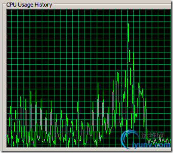

  这里还有一个小问题要说一下。Erucy 的方案里面用了 setTimeout 以便定期检查日历项的加载情况,在纯 jQuery + CSS 的时候,这个没有什么性能问题的。但是,如果像后面那样用了 SCOM 去查询日历项的类型字段,那么,就有问题了。所以,我增加了一个 _color_calendar_initialized 变量来记录是否已经完成了一次色彩设置了(等于1),如果完成,就不要再去读列表了。
  下面是 _color_calendar_initialized 添加前后的CPU占用记录。前面不停振动的就是没有加 _color_calendar_initialized  前的,最后一段很低的 CPU 占用的,就是加了 _color_calendar_initialized  以后的,差距明显啊!(CPU 占用降低前有一个高峰,那是我重刷整个页面引起的)

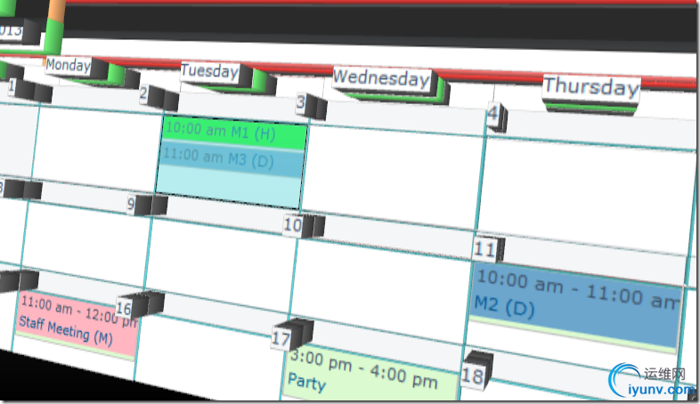

  最后看个好玩的:FireFox 的 3D 页面显示。
