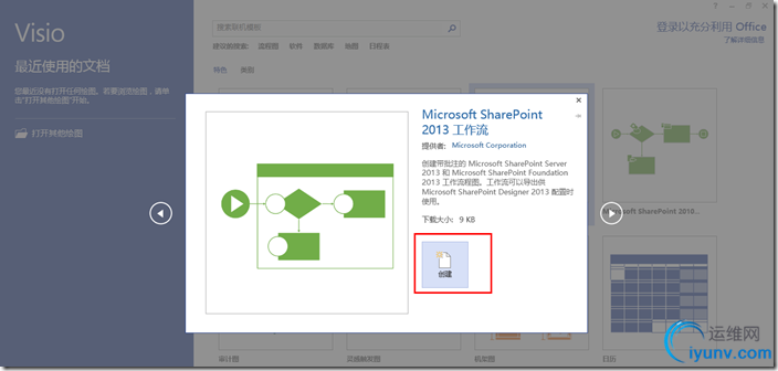

  1、打开Visio,选择SharePoint 2013模板,如下图:

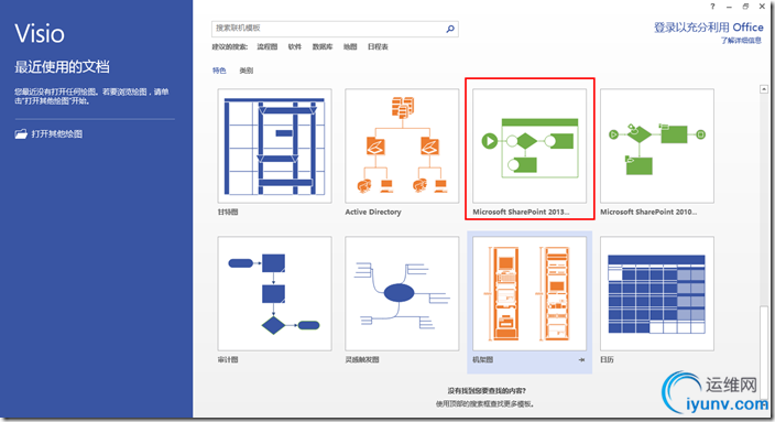

  2、选择Microsoft SharePoint 2013 工作流,并点击创建,如下图:

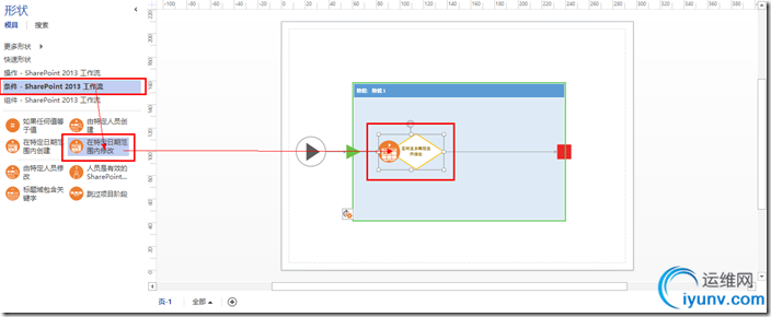

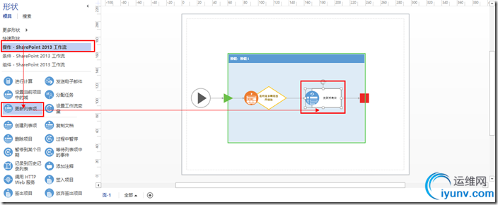

  4、添加工作流的条件,如下图:
  5、添加工作流操作,如下图:

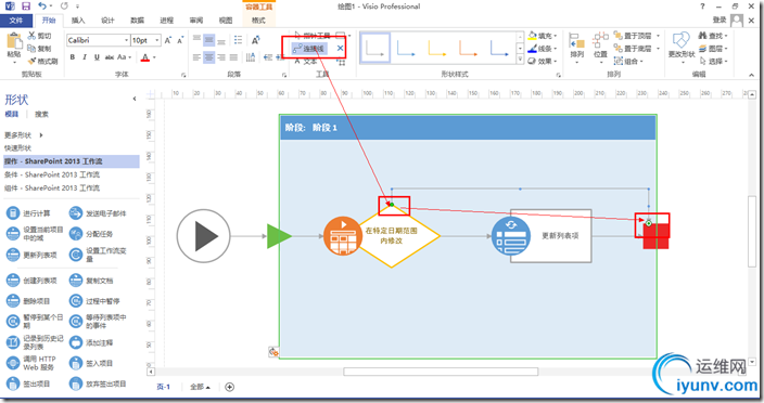

  6、添加连接线,如下图:

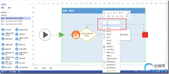

  7、选择是否,判断流程方向,如下图:

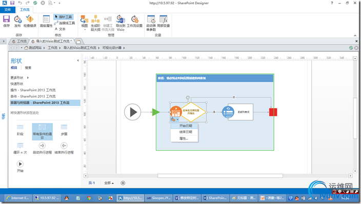

  8、看看条件设置,发现灰了,是要导入到Designer才可以设置,有点变态:
  9、打开Designer,选择工作流导入,如下图:

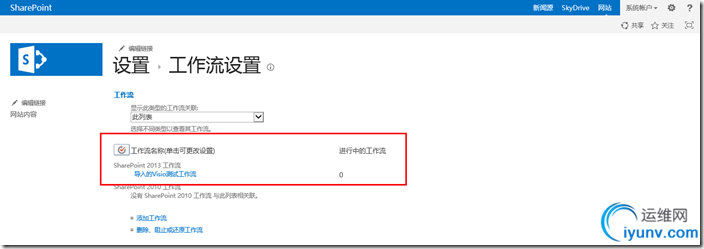

  12、查看工作流,已经发布:

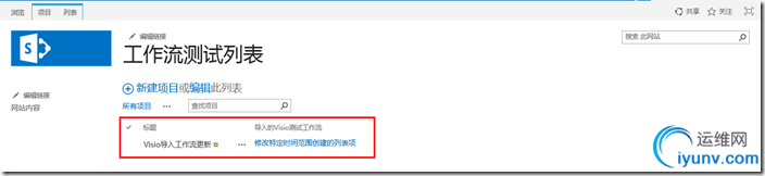

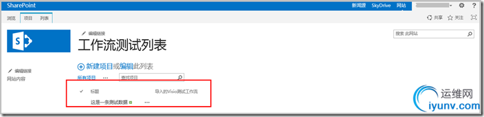

  13、创建一条测试数据,如下图,测试我们的工作流:
  14、刷新页面,发现工作流执行完毕!
