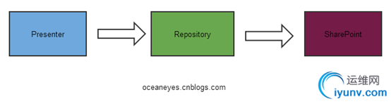

Repository Design Pattern
  从上图可以看出,Presenter并不是直接去访问SharePoint数据层( SharePoint List),而是通过了一个Repository 去间接访问,而Repository Model 封装了数据层。
  到这一步,看似完美,但实则还是在原地踏步。因为Presenter和Repository还是紧耦合着,这就好像负责Presenter的 A程序员必须要等负责Repository 的B程序员完成才能工作。
  谁叫他们紧耦合在一起呢?
  在团队开发中,我们需要的是互相独立,所以需要让负责Presenter的程序员可以使用MockRepository来做测试,这样就不会影响进度了,幸运的是,基于接口的设计,可以让我完成这个愿景。具体的实现如下:
