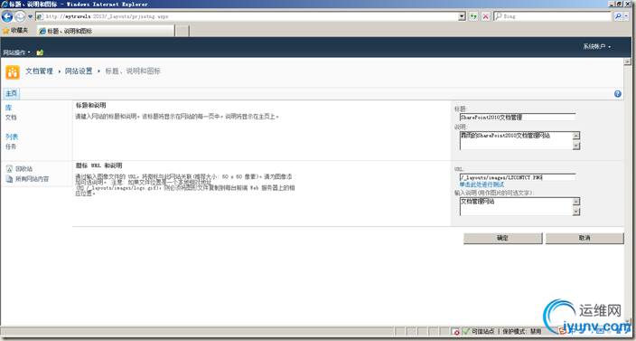

  1. 修改网站名称、说明、徽标(修改徽标时,可以测试图片可用):

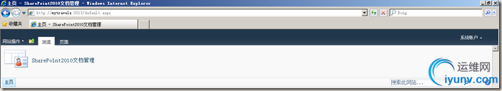

  2. 然后我们发现,网站徽标、网站名称,已经改变了:

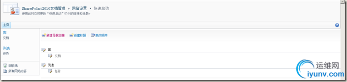

  点击<新建导航链接>,可以新建快速启动项目;点击<新建标题>,可以新建快速导航;点击<更改排序>,可以修改导航的顺序;点击库、文档前面的编辑图片,可以进入编辑模式,支持修改、删除、修改上级所属分类;

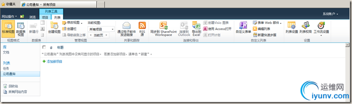

  2. 创建列表后,进入列表AllItems页面:
  如上图,可以在最上面的Ribbon菜单中,选择”创建栏”、“列表设置”、“列表权限”等列表设置;

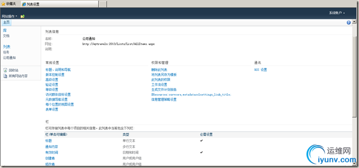

  3. 列表设置,我们创建了通知内容、有效时间(过期就自动不显示了)
  如上图,“标题、说明和导航”,可是设置列表的基本信息,包括列表名称、描述、是否显示在快速导航;“版本控制设置”我们可以开启版本控制,方便我们寻找之前的版本;“高级设置”包括是否允许内容类型、附件、文件夹等对于列表的约束;“验证设置”里面我们可以编辑公式,对于列表栏进行验证。
  以上介绍的都是列表设置里,最基本用的设置。当然,我们还可以设置列表权限,或者存成模板方便以后创建类似列表。

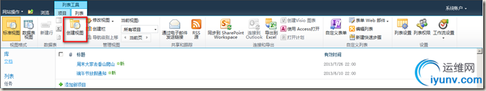

  5. 接下来,我们在列表的Ribbon上创建视图:

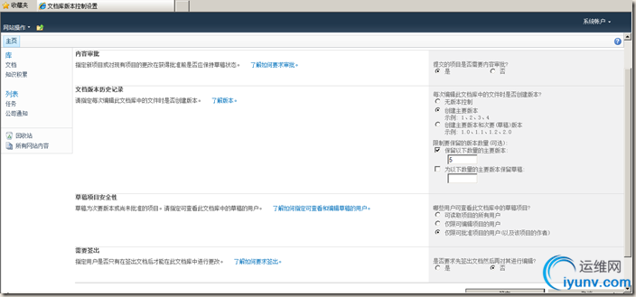

  进入库设置,点击版本控制设置,进入设置页面;在这个页面里,我们可以开启是否需要内容审批,意思是只有审批通过的,才会给大家看,否则只有具有审批权限的人能看;然后就是版本控制和版本记录个数,我们设置为5;再有就是草稿的安全性设置和是否需要签出。
