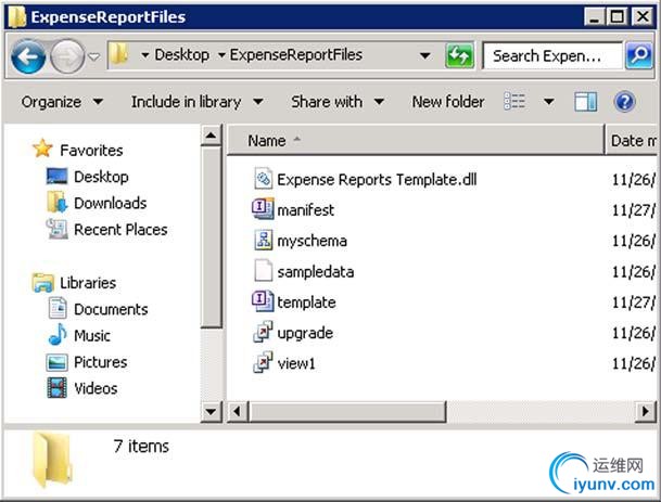

   随着Visual Studio准备完毕,现在是添加代码将去执行当Amount字段改变的时候。首先打开你的InfoPath表单。建立Expense Report表单在第7章,导航到Expense Reports库的库设置,到高级设置,点击编辑表单模板。这时会打开InfoPath,点击Amount字段。然后在Ribbon上有开发选项卡,点击更新事件按钮牛。这将打开Visual Studio并有一个新的项目,表单代码会自动生成(图9.2)。项目里面,你将发现一个代码文件标题是FormCode.CS。在此代码中有两个方法,InternalStartup和Amount_Changed。因为你选择的是Amount字段更改事件响应,你将看到InteralStartUp方法里有一个注册事件代码。的那个发生更改,它将调用Amount_Changed方法。
   DSC0001.jpg 图9.2

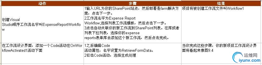

  让我们使用Visual studio建立一个顺序工作流叫ExpenseReportWorkflow。这个工作流将在表单的每次新开始报告输入到系统时触发。你将添加你的代理类到这个新的工作流项目,工作流将有一个通用Code活动将使用带来拉出表单数据。按照表9.1的步骤设置顺序工作流项目。
   表9.1
   DSC0004.jpg 图9.4

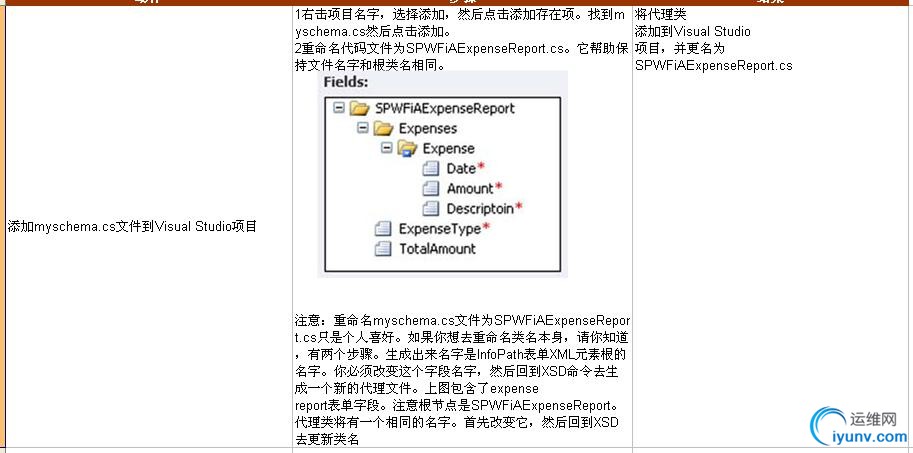

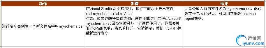

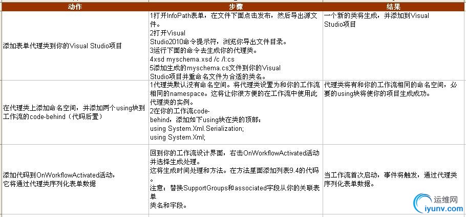

  现在你已经开始了工作流项目,你需要去生成一个代理类从你的InfoPath Expense Report模板。去生成代理类,你要去运行一个XSD命令从Visual Studio工具命令提示行,然后你将在命令行上获取到你的模板XML架构定义文件。每个Infopath表单是一个.CAb文件保存所有这些子文件,点击导出源文件按钮在InfoPath的文件菜单下面的发布选项卡。浏览你的硬盘驱动器目录。图9.5显示导出的7个文件。
   DSC0005.jpg 图9.5
  这个感兴趣的文件是myschema.xsd,包含你的表单XML架构。这个schema文件在产生代理类将指示XSD命令去哪里获得类,属性和字段。将为每个域字段创建类。例如你的代理文件将包含3个类:一个是根,一个叫Expenses(Expense集合),另外一个叫Expense(单个数据)。按照表9.2步骤生成代理类。
  表9.2

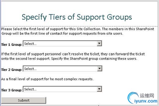

9.3.1 建立一个自定义关联表单(Building a custom association form)

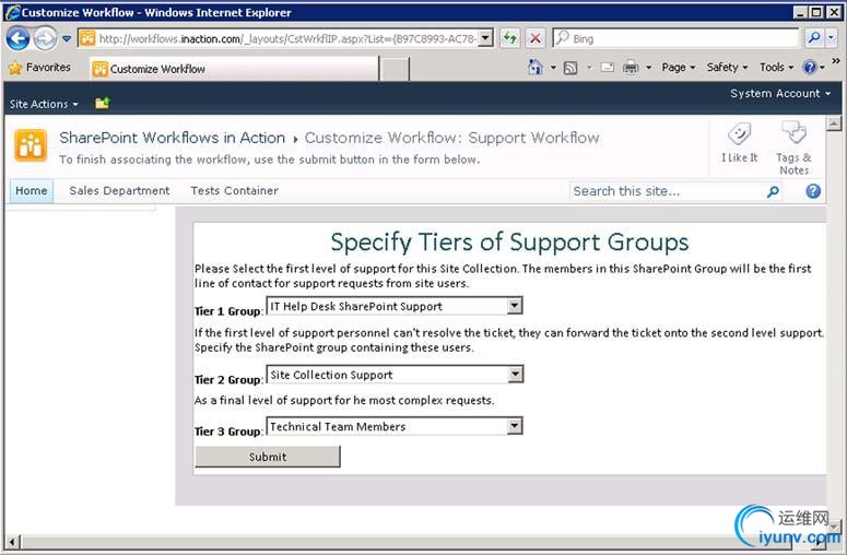

  第一个InfoPath表单你想去添加的是一个关联表单去捕获每一层支持人员。当支持工作流添加到一个列表,这个表单提示用户去指定SharePoint组包含谁负责每一级支持。
  本节项目的目的是使用关联表单和部署工作流。在后面的章节,你将知道如何使用启动和修改表单。目前,让我们从这个关联表单开始。图9.8显示这个表单看起来的样子。
   DSC00011.jpg 图9.8

  所有例子通过本章的都是建立在一个问题列表上。创建一个新的问题列表叫Support Requests,然后使用一个空白表单模板创建表单本身,像图9.8
   图9.8

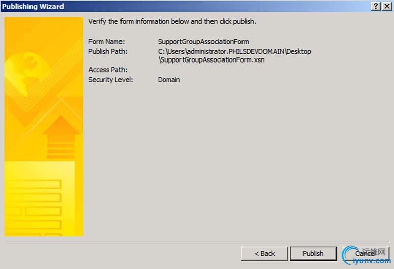

  当为Visual Studio工作流创建你的Infopath表单时,有两个地方需要注意。首先确认表单安全级别,当你发布时至少是域。如果你有设置它为自动检测级别,它可能已经被设置为域。你可以在表单选项下安全和信任设置它。域是需要和SharePoint数据交互的。完全信任将能访问你的个人电脑硬盘驱动器。 第二,你添加到Visual Studio工作流中的表单需要是发布版本的表单。在你添加到Visual Studio项目之前,确认发布过。你将使用到发布到网络地址功能。当你发布到网络地址,确保保持访问路径空白。你的工作流将知道从服务器访问表单的URL,但是将不会知道你指定一个网络路径或者URL的地址。

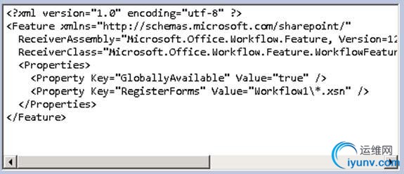

  当你一个新的Visual Studio工作流项目创建,feature定义是自动创建的为这个工作流的部署。你需要去获取你的InfoPath表单到这个feature定义,并指示工作流去使用这个表单而不是使用空白表单。第一步是去添加InfoPath表单到工作流。然后,你可以设置它的部署类型属性为ElementFile。之后表单被设置为ElementFile,feature定义将自动知道去导入它到feature中。按照表9.4的步骤去添加表单到feature。
  表9.4
  随着你的feature定义适当的包装你的表单,你现在需要去指示你的feature去部署它到表单服务器。InfoPath关联表单(以及启动和修改表单)必须部署全局(globally)在表单服务器进行工作。此时,你也许奇怪为什么你无法手工上传表单到表单服务器,而是通过管理中心。这个麻烦是因为手工上传表单没有工作流启用,你的表单明显需要启用工作流。要启用表单,你需要feature去部署表单到表单服务器通过一个事件处理。按照表9.5的步骤去设置这个事件处理。
  表9.5
   DSC00016.jpg 图9.10

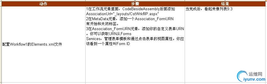

  此过程中的最后一步是去指示工作流去使用你自定义关联表单当工作流首次添加到列表。这个完成需要通过修改工作流的Elements.xml文件。这里有两个主要的事情你要去配置XML文件:AssociationUrl 工作流属性和一个元数据叫Association_FormURN. AssociationUrl 属性是设置SharePoint的ASPX页面布局。这个ASPX页面有Infopath Form Viewer的WebPart可以呈现你的InfoPath表单。WebPart获取Association_FormURN元数据以找出什么呈现在表单服务器上。你将需要固定你的表单URN到这个meta属性。按照表9.6的步骤去配置这个Elements.xml文件。
   表9.6
  List 9.3 工作流的Elements.xml添加 association form 之后

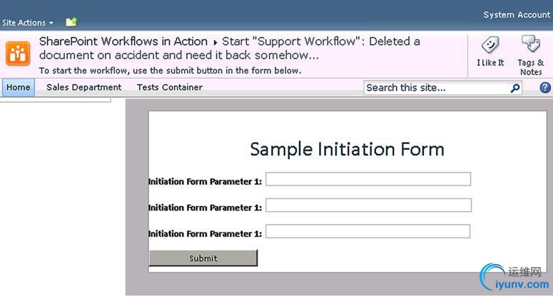

   启动表单添加到Visual Studio工作流大部分和关联表单的添加是相同的。上一节我们走过关联表单的过程。因为关联表单和启动表单是相似的,我们不打算翻版同样的流程。相反,你将学习如何在上一节所设定的项目中添加启动表单。按照表9.7开始前创建InfoPath启动表单(图9.12)
   DSC00019.jpg 图9.12
  表9.7
  自动启动工作流将不显示启动表单
  如果你的工作流是设置自动启动当一个新项被添加,当新项添加启动表单不会被加载。启动表单将只显示在手动启动的工作流上。

  XmlSerializer serializer = new XmlSerializer(typeof(SupportGroups));
XmlTextReader reader = new XmlTextReader(new System.IO.StringReader(
onWorkflowActivated1.WorkflowProperties.AssociationData));
SupportGroups associationFormData =
(SupportGroups)serializer.Deserialize(reader);
string tier1 = associationFormData.Tier1Group;
string tier2 = associationFormData.Tier2Group;
string tier3 = associationFormData.Tier3Groupstring currentTier = tier1;
首先,列表9.4创建一个XmlSerializer 从你的代理类。在这个例子中使用的是SupportGroups类是建立关联表单架构定义文件。接下来,你读取用户输入到关联表单的数据到XmlTextReader对象。这个XmlTextReader对象将保持数据用户输入数据格式和关联表单架构定义一致。之后你有了这个XML,你可以转换它到代理类的新对象上。这个对象,你可以开始对输入到表单的数据进行获取。  这个动作讨论了启动和关联表单。请记住这两个表单类型总是出现在用户工作流开始之前。现在的时间去讨论,工作流开始后,修改表单。

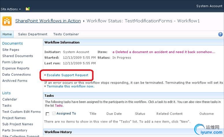

  工作流的修改给你的最终用户在工作流启动后改变他们工作流行为的能力。这就是通常当某人想要重新分配一个任务。本节将扩展Support workflow,让他们可以修改工作流并指定不同SharePoint用户组去负责完成的支持请求。
  在你建立和部署修改表单之前,你需要告诉你的工作流允许修改。一个修改连接显示在工作流状态页面上。当一个用户点击这个连接,他们被带去修改表单,之后提交表单,你的工作流可以与用户提交的输入的数据做出反应。关键是要在工作流状态页面上获得此连接因为它默认是不存在的。你必须明确的允许修改。图9.13显示这个连接在工作流状态页面上。注意这个连接使用可配置文本。
   DSC00022.jpg 图9.13

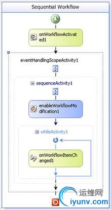

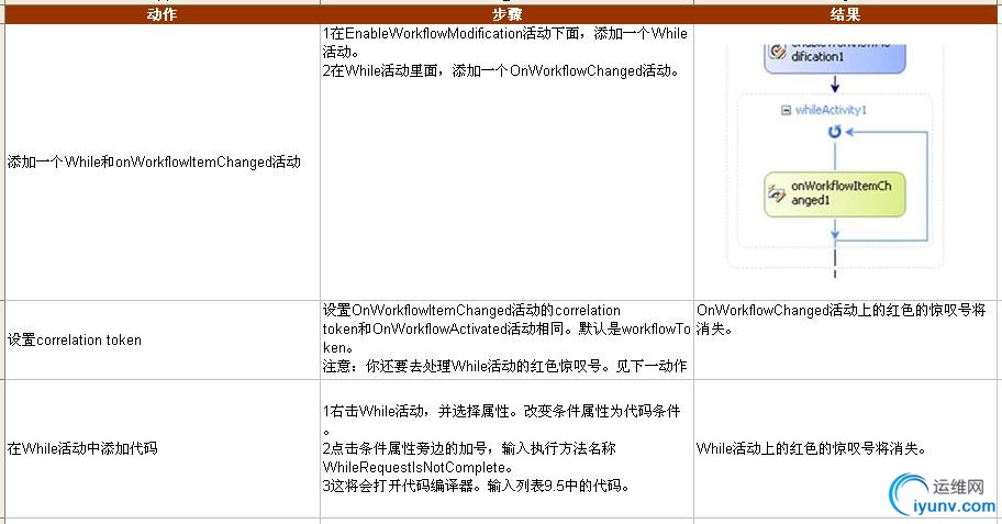

  有两个主要工作流修改活动使用去启用这个功能,EnableWorkflowModification 和OnWorkflowModified。你可以使用EnableWorkflowModification 活动去启用修改,以便显示链接在工作流状态页面上。当用户点击这个链接,他们带到修改表单,当这个表单提交,工作流框架触发workflowModified事件,OnWorkflowModified活动作出反应。
   如前所述,你可以指定工作流能不能修改。通常情况,EnableWorkflowModification活动是部署在一个EventHandlingScope活动。你可以使用EventHandlingScope 活动去管理当一个修改发生。在工作流执行内部的 EventHandlingScope活动,EnableWorkflowModification活动也同样在里面,修改将被启用。只要工作流传递出EventHandlingScope活动,修改将不再可用。
  注意图9.14 EventHandlingScope 活动有多个视图。OnWorkflowModifed 活动是放置在事件处理视图,并可以与在EventHandlingScope活动范围中的参与工作流修改 .
   DSC00023.jpg 图9.14
你可以切换视图通过右击活动,然后选择你想要的编辑的视图。在视图中你能删除活动。注意除了通用事件处理做出反应,你可以对异常做出反应。现在去配置这些活动。按照这些步骤去添加功能到你的support工作流。   表9.9
  现在你添加业务逻辑到这个工作流使其真实。让我们添加一个While loop活动和一个OnWorkflowChanged活动去等待support request完成。如果请求完成,工作流执行完毕。按照表9.10去配置while和OnWorkflowChanged活动,工作流将使用去等待请求完成。
   表9.10

该代码收件检索状态列的值,如果请求是resolved,循环停止,工作流完成。如果请求是 not Complete,循环继续,等待completed。这段代码输入之后,你完成了EventHandlingScope活动。图9.15显示你的工作流的样子。   DSC00026.jpg 图9.15
  当一切看起来都搞定了,现在去配置修改事件处理和设置OnWorkflowModified活动。要做到这点,添加EventDriven活动到EventHandlingScope活动事件处理视图。在你的OnWorkflowModifed活动里面的EventDriven活动,每次工作流在此范围内修改,这个活动都会触发。按照表9.11去配置这些步骤。
  表9.11

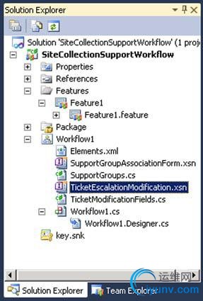

  现在你有了修改-启用工作流的基础,现在去添加你的修改表单去进行混合。一个InfoPath修改表单是一个对话框上。在高级别,按照以下步骤去整合InfoPath修改表单。
  1 创建表单
  2 设置工作流的Context data,表单使用去进行沟通。
3 编辑工作流 elements.xml文件去告诉工作流哪个表单被使用。
  让我们开始第一个步骤,去设置表单本身。 InfoPath表单你将被使用在本节将去扩展你之前设置的Support request系统。
  你需要一个表单,用户可以使用去修改工作流,并且可以升级support request到下一个级别的support。 用户可以做这些如果他们不觉得不专业的回答请求的疑问或问题。图9.17显示示例表单将被使用。
   DSC00029.jpg 图9.17
  这个表单有两个数据块,当前支持级别和下一个支持级别。如果你还记得,你的工作流关联表单允许用户去指定SharePoint组包含谁负责每一层的支持。您希望修改表单让用户升级支持。你的工作流代码将通过这两个数据块,用户将确认他们想升级。如果他们这样做,你的工作流代码将重新分配通过列表项上的所有者列。
  你开始配置你的工作流的XML文件去告诉它使用这个表单之前,你需要设置你的上下文数据。如上所述,工作流能通过数据备份和通过EnableWorkflowModification和OnWorkflowModifed活动的ContextData属性传输数据。此时,这个属性是设置空字符串。它需要被设置为一个字符串,其中包含表单的XML架构定义以及任何你想传递的表单数据。有了这个设置,你的工作流将CurrentOwnerGroup和NExtTierGroup值传递到你的InfoPath表单。
  首先,实例化一个你的表单的XML架构定义的代理类。要活的此类,你需要去使用XSD命令。按照表9.12的步骤去加你的表单的代理类并添加代理类到你的Visual studio 项目。
  表9.12

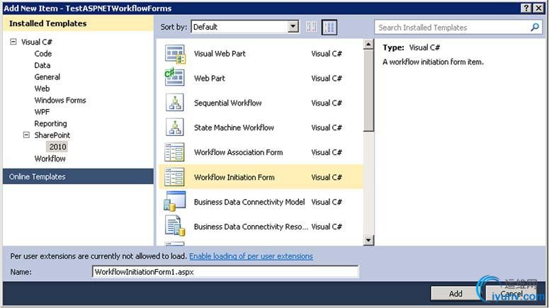

   9.4 Visual studio中的ASP.NET表单 (ASP.NET forms in Visual Studio workflows)
  在我们讨论万InfoPath的关联和启动表单后,你将发现ASP.NET表单让你耳目一新。这是因为它更容易部署ASP.NET表单到Visual Studio 工作流。虽然ASP.NET表单开发需要技巧,但是他们更容易部署。部分原因是-你添加新的ASP.NET表单到工作流通过右击工作流,选择添加->新项,然后选择你想添加的表单类型。添加之后,表单将自动打包到feature,剩下就是部署项目了。然后当你关联你的工作流到一个列表或者在项上启动工作流,你将获得你的新的自定义ASP.NET表单!这仅仅需要几秒钟!不要高兴的太早,你将注意到当你看到你的表单在浏览器中,但是它是空白的。部署很容易;现在的时间是去开发控制你的表单并开始在工作流和表单之间传递数据。
  你将在本节创建一个例子是一个通用的启动表单。因为关联和启动表单是几乎相同的方式创建的。在演练中,不同的关联表单将被调用,所以你要创建一个关联表单,本演练将会有帮助。
  不是在上节的Support Request工作流上,让我们开始一个新的项目。创建一个新的顺序工作流叫TestASPNETWorkflowForms。创建一个列表工作流, 并绑定到一个你在向导上选择的列表。之后项目被创建,右击Workflow1,选择添加新项。&#8220;新项目&#8221;对话框将出现(图9.20)。选择添加一个关联或者启动表单。
   DSC00034.jpg 图9.20

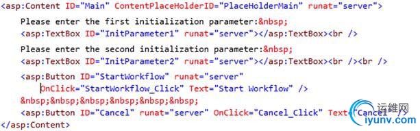

  当你添加表单后,你将注意到你获得一个ASP.NET的HTML视图(图9.21)。这是自动生成的表单已经有一个按钮,并准备就绪。如果你要到表单的code_behind(右击表单并选择代码视图)你将注意到四个自定生成的方法。首先是Page_Load方法。你可以使用这个方法去设置默认值为你的表单字段。第二个是GetInitiationData(或者GetAssociationData)方法。你的工作流调用此方法去检索用户输入到表单的值。在此方法,你仅仅需要去返回一个字符串包含一个序列化的类存储数据。然后,工作流获取到,你可以反序列化这个类对象,工作流可以对这些数据做一些事情。第三个和第四个方法是提交或者取消表单。

  回到你的ASP.NET HTML视图,你添加ASP.NET控件到这个表单上为了你的用户交互。在PlaceHoldMain里面的占位符,添加一些文本框。你将使用这些文本框去允许用户添加信息。你将带着这些信息,传递给你的工作流。图9.21显示完成后的代码的样子。
  现在你有了你想要的表单,你需要去用户输入数据并传入到工作流。要做到这点,你将返回一串字符串包含返回的数据通过GetInitiationData方法(或者GetAssociationData)。一定确认只有这串字符串,它表示一个序列化的表单,工作流可以实例化并且可以序列化和反序列化。右击Workflow1,选择添加->新项。选择一个类文件,并设置名字为InitiationFormParameters.设置类为Public,有两个Public的字符串,在启动表单内。

  完成记录活动后,你可以开始测试。生成项目并部署它。如果有还没相关的工作流列表,现在可以建立。另外,启动列表项上的工作流。当你启动工作流,你应该看到自定义ASP.NET 启动表单(图9.22)。
