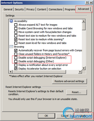

1、首先就是在IE浏览器中的设置,你需要查看你的IE是否Enable了script debugging。
   具体操作是在Internet Explorer中,找到 "Tools"-->"Internet Options"找到 "Advanced" 页,并在此页下找到以下两项:
   Disable Script Debugging (Internet Explorer)
   Disable Script Debugging (Other)
   保证这两项不被选中。

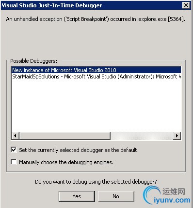

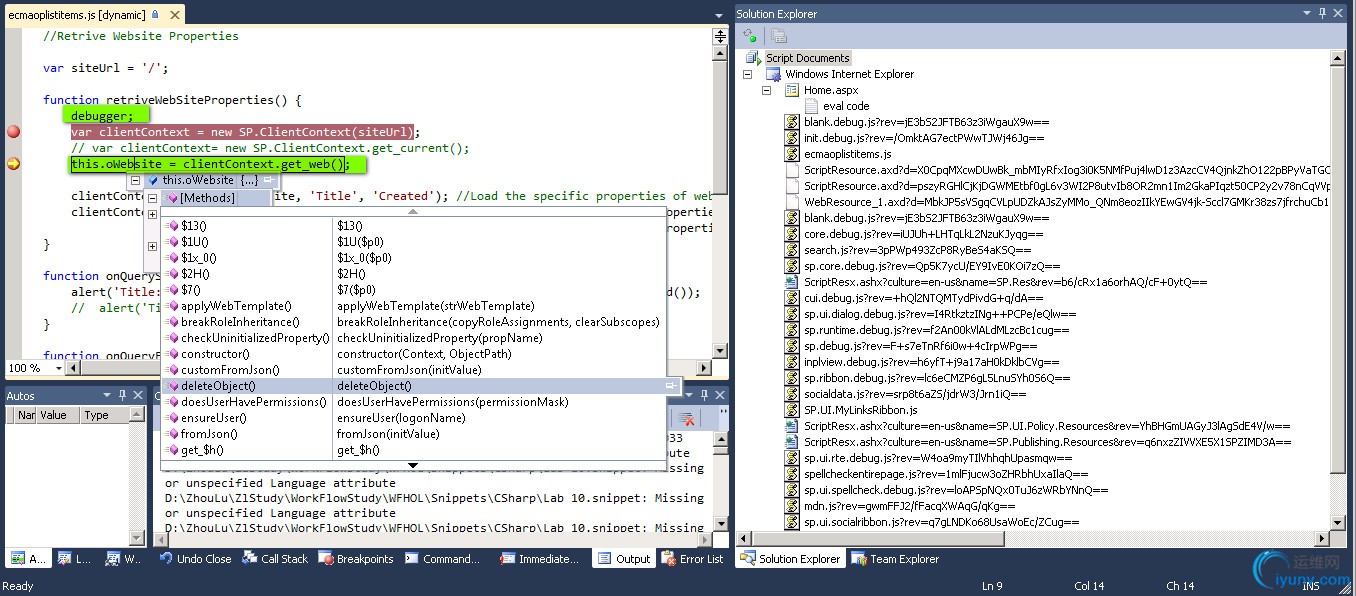

  3、现在你可以在你的Javascript代码任何地方加入debugger并设置断点来激活你的debugger了。
   当你的断点被Hit到时,你的Sharepoint网站会弹出一个窗口,要你启动相应的Debugger,如下图:
   选择Debugger后,就可以看到你的Javascript断点并进行调试了,如下图:

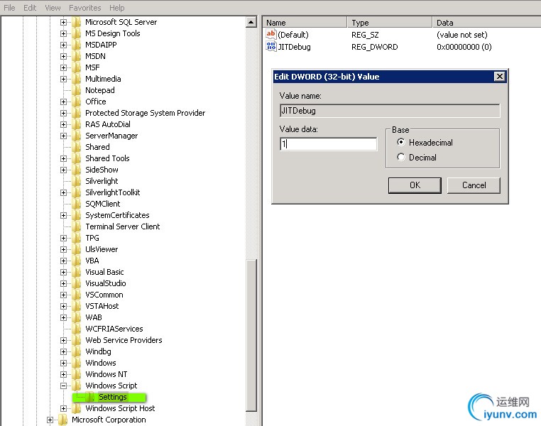

  如果你不能如愿以偿地附加到Debugger上,你可以查看你的注册表设置,找到如下键:
   HKEY_CURRENT_USER\Software\Microsoft\Windows Script\Settings
   把JITDebug的(如果没有就加上它)值设置为1.
