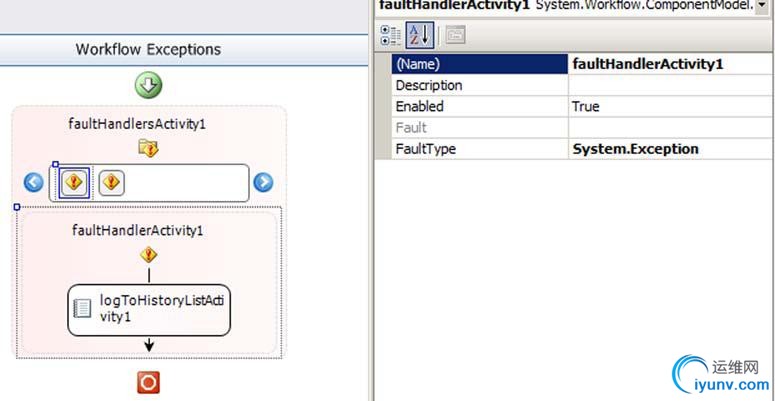

   异常处理与你的标准.NET应用程序稍微有点不同。当你在一个工作流模板,没有明显的地方来添加一个Try/Catch块。许多开发人员没有处理异常和花费时间去调试并试图找到发生错误的位置。最好的办法是使用FaultHandler活动在你的工作流根上(绿色箭头)以及你所有的复合活动(顺序,并行,IfElse,等等)。
  在FaultHandler活动,你可以插入活动以适当的方式处理错误。在SharePoint,通常去记录错误,位置和堆栈跟中到工作流的历史记录。这使得确定错误的位置更容易。
至少,每个工作流应该有一个Fault Handler设置在工作流模板的根。要做到这点,单击下拉列表帮的绿色箭头,然后选择故障处理(Fault Handler)。

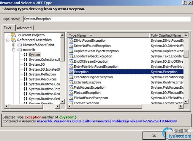

   在故障处理部分,你可以拖放一个或多个FaultHandler活动,每个活动有一个属性叫FaultType,你需要去设置这个属性到一个你想去处理的异常类型。为了处理所有异常,设置它为System.Exception,这是最通用的异常(图12.3)。另外,你可以设置它为一个自定义异常去处理你的工作流特定的错误。这是最好的办法;它使调试更加容易以为内你将知道何时为何你的自定义异常被抛出。
   DSC0002.jpg 图12.3
   你指定异常去处理之后,你需要添加动作去对错误进行反应。使用Log to History List活动去记录一个详细的描述错误会有帮助,并跟踪堆栈以帮助调试(图12.4)。

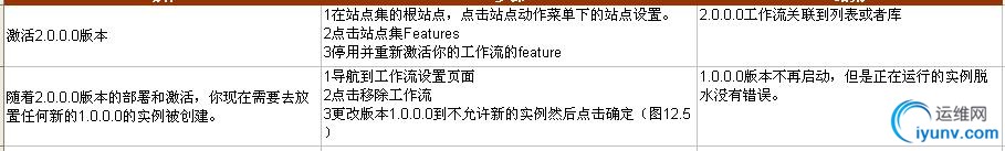

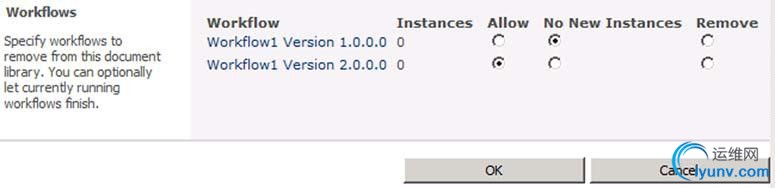

思考一下一个新工作流的版本。最基本得技术使你的程序集每次编译时版本号码进行增加。(而不是永远在1.0.0.0)。然后,每次升级,你创建一个新的feature为工作流版本,指向一个新的程序集。你添加一个新的程序集到全局程序集缓存(GAC)在旧程序集旁。最后你指定旧版本无法启动工作流新实例,然后你添加工作流到列表上。这样,旧版本的程序集没有改变,所以没有打破水化工作流当他们脱水的风险。你部署另外一个版本饿程序集并添加新的工作流到列表上,禁用之前的版本。你不想去移除之前版本因为它将孤立这些运行的实例。全套设置程序,按照表12.1的步骤去创建一个新的版本为已存在的工作流。   老版本重写
如果你不创建一个新的版本,只是升级的解决方案,所有运行的工作流实例将被删除。旧版本的工作流将被删除,新版本将添加0次运行的实例。不要升级,应创建一个新版本除非你完全肯定你不需要保留正在运行的实例。   表12.1
   DSC0007.jpg 图12.5

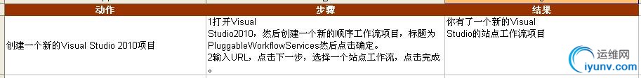

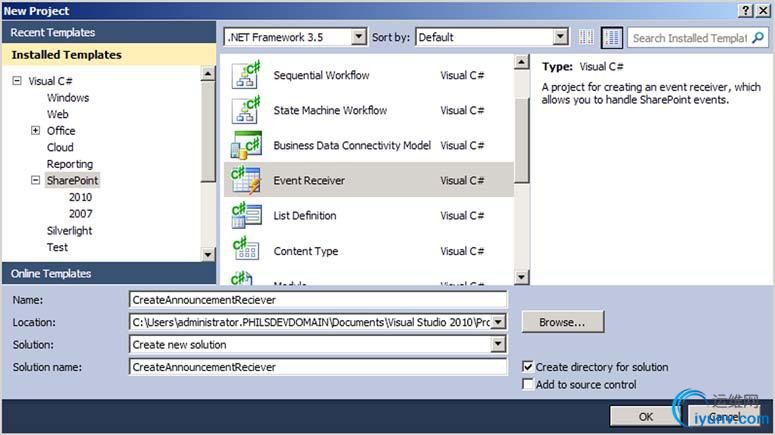

  在Visual Studio2010开始创建一个新的项目。你会发现在SharePoint选项卡有一个新的项目模板叫事件接收器(图12.7)。你可以使用此模板去创建任何的前面提到的事件接收器。
   DSC00011.jpg 图12.7
  你创建好项目之后,你将获得一个对话框问你去指定你想去部署和Unit-test你的站点接收器的站点URL,如果你想去选择一个完全信任(farm)或者沙盒解决方案。指定URL,然后选择farm解决方案因为我们示例代码需要完全信任。点击下一步,你将被提示指定你想创建的(图12.8)事件接收器的类型。下拉列表框将包含六种所有事件类型除了feature事件种类。feature事件创建通过右击项目中的feature创建。对于示例,选择列表工作流事件种类。

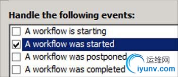

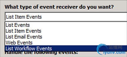

   你选择事件种类之后,指定事件源。这是告诉feature你将去创建你想去响应的事件。注意在图12.9你可以处理事件从announcements(公告),document libraries,和其他列表和library选项。选择Calendar(日历)源。
   DSC00013.jpg 图12.9
  接下来,你指定哪个工作流事件你想去处理。指定工作流有开始事件。现在,你的代码将每次执行在一个日历上工作流启动时(图12.10)。
   DSC00014.jpg 图12.10

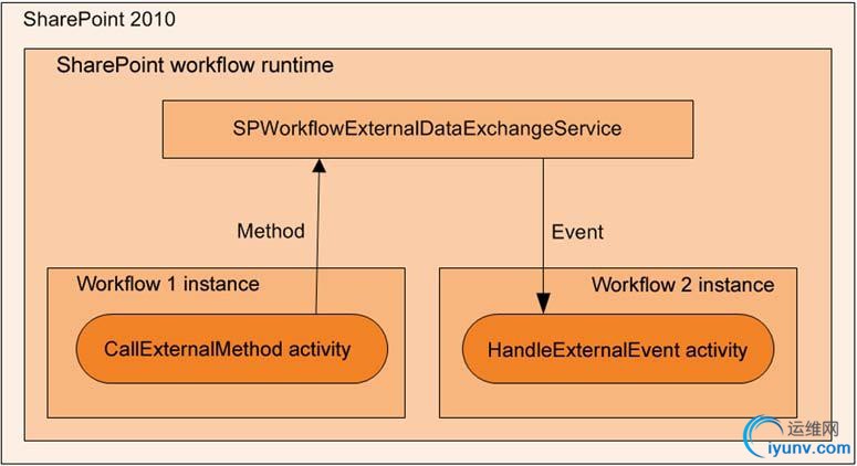

   正如在SharePoint2010工作流,在工作流通信服务,你可以创建一个本地服务,你的工作流可以使用来互相通讯。使用CallExternalMethod活动和HandleExternalEvent活动,sharePoint工作流和.NET应用程序可以相互发送和接收(图12.11)。
   DSC00015.jpg 图12.11

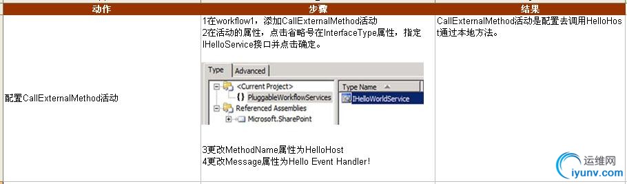

  我们进入如何设置一个本地服务使用SharePoint外部数据交换服务之前,让我们简要的谈一下例子。示例你要建立一个Hello world。一个工作流要去说Hello Event Handler!通过创建一个新的公告列表通过创建一个新的公告去创建一个事件接收器。然后事件接收器去说Hello Workflow!回到工作流。
  要做到这点,工作流将调用一个本地服务。本地服务然后创建一个通知在公告列表。然后一个事件接收器响应新的通知通过抛出一个事件通过本地服务,工作流监听。这个例子将演示SharePoint工作流可以沟通.NET应用程序。按照表12.4的步骤去建立HELLO World!可插拔工作流服务。

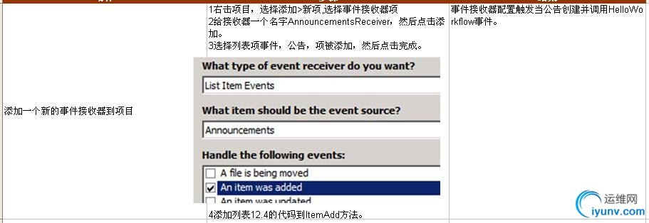

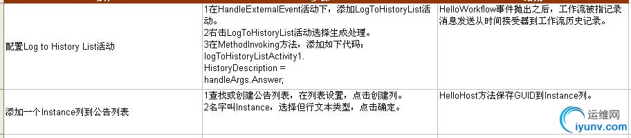

  现在本地服务已完成,你可以开始建立工作流,事件接收器进行工作。继续表12.4的步骤去建立工作流和事件接收器。
  续表12.4
