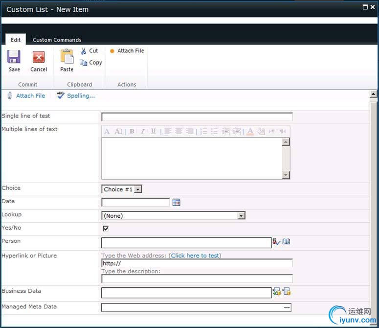

   考虑在SharePoint中创建新列表或者库,并添加工作流到列表上。大多数情况下,当你创建一个新的自定义列表或库,你会去添加自定义列到列表或库上。当一个项被创建这些元数据将驻留在列表或库上。在一个列表上,你有机会去输入这些元数据通过开箱即用表单,在你点击新建按钮时(图7.1)。
   DSC0000.jpg 图7.1
   如果它被创建,你可以去编辑它。图7.2
   DSC0001.jpg 图7.2
  这两个按钮带你到自动生成表单输入数据的地方。它自然能去启动工作流在列表项上去响应创建新项或者编辑存在的项.
   很复杂的自定义工作流表单使用自动生成表单将不能工作,至少它只需要几分钟就可以添加。
  让我们快速浏览你可以添加到开箱即用的列表类型,并且怎么自动生成表单的。表7.1和图7.3说明了这点。
  表7.1
   DSC0003.jpg 图7.3
  很容易的可以看到这些开箱即用表单丰富的功能。如前所述,工作流可能在列表项或文档的创建时开始, 所以该项的元数据通过表单输入后,将随时付诸行动。

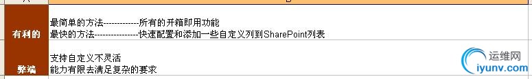

  表7.1显示数据类型能被使用,但是如果你想复选框代替单选按钮? 或者你需要更详细的说明,标志,或者图形在表单上做出更多的吸引的图形?或者在下拉列表框的数据可能需要来自 外部的业务数据。对于这些例子,开箱即用表单就不行了。表7.2显示开箱即用的利弊。
  表7.2

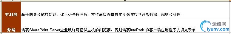

  你想需要表单定制的最大灵活性吗?你现在的表单和代码是很久之前建立的,你想进行重建吗? 你是ASP.NET程序员吗?谁没有兴趣学习InfoPath?如果以上的问题,你都说是的,你将很开心 的听到ASP.NET表单仍然在SharePoint2010发挥着作用。例如,你能替换新建和编辑开箱即用的表单通过自定义的ASP.NET 表单。 你可以自定义的ASP.NET表单嵌入在现在的WebPart中。当一个用户提交表单,你可以使用SharePoint对象模型去添加一个新的列表项 ,并启动该项上的工作流。欲了解更多信息,请参阅第9章.
   尽管能支持复杂的自定义,但是ASP.NET表单的增长越来越少因为InfoPath的来到提供了多功能并且简单的工具。而ASP.NET,你需要从头开始,但是InfoPath只需要有控件和向导就能帮助你添加所需的功能到你的表单。因此,ASP.NET的主题不在本章中详解,这里只提供一般的优点和利弊(表7.4)。

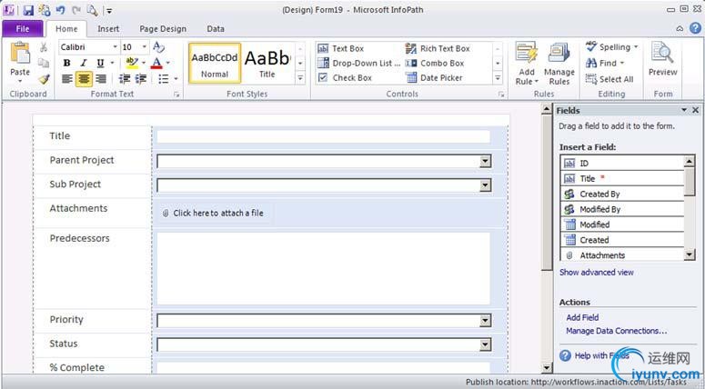

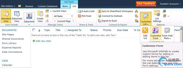

   开始时,首先创建一个SharePoint列表或库,并在这个列表上添加所有的你需要跟踪的列。你可以通过列表设置,然后添加列选项。然后你未你的数据需求设置你的列,编辑表单去满足你的用户界面需要。在Ribbon(功能区)列表选项卡,你可以使用自定义列表下拉列表框,并选择自定义表单(图7.5)去启动InfoPath。
   DSC0008.jpg 图7.5
  示例中你将去建立包括一个任务列表,以及每个任务关联的项目和子项目。我们怎么去做关联项目动态改变, 当你选择一个项目,子项目下拉列表框将改变它的项基于选择的父项目。图7.6显示当首次打开显示的任务表单是什么样子的。 注意父项目和子项目将会改变。
   DSC0009.jpg 图7.6
  其实说白了就是表单联动,可以使用(省、市)或者(年纪、班级)来做示例。
  Parent Project列是一个查找列,查找一个叫Project Names的列表。Sub Project是另一个查找列,查找另外一个叫 Sub project Names的列表。Sub Project Names列表有两个列,Title和Parent Project。继续之前,设置两个Project Nemas 和Sub Project Names 列表像之前的描述一样。然后,添加一个Project name查找列和一个Sub Project Name查找列到一个任务列表。 最后编辑开箱即用表单在InfoPath中像图7.5的编辑 。

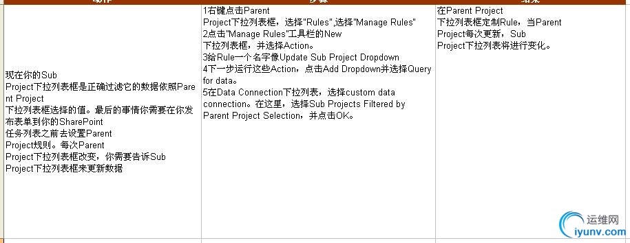

  要使Sub Project 下拉列表在你的任务表单中动态变化,选择它的项目基于它的Parent Project如何选择的。 首先,创建一个新的数据源为Sub Project 下拉列表框。下拉列表框默认数据源只包含两个字段,title和ID。 因为你需要去过滤Parent Project列,添加一个新的数据源。然后,过滤数据源通过parent Project的选择。 最后,设置一个规则在Parent Project下拉列表框上,去确定数据源在每次下拉的时候更新。通过表7.5的步骤 你将做到这点。
   表7.5
  现在所身下的是发布表单到你的任务列表。在文件菜单下的信息选项卡,点击快速发布。现在,当你去创建一个新任务在你的任务列表, Sub Project下拉列表将动态改变基于Parent Project的选择(图7.7)
   DSC00014.jpg 图7.7

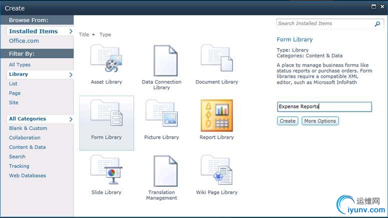

  当表单像公司开支报告仅需要添加和编辑在一个表单库中,更新一个表单库的开箱即用表单模板是最简单的办法。 如果你需要一个表单模板被跨越多个表单库共享,详见节7.4.在你编辑表单模板之前,你需要按照以下步骤创建一个表单库:
  1 导航到你的SharePoint站点。
  2 在Site Actions菜单,点击more options.
  3 一个弹出框将出现(图7.8)。在左侧导航,点击Library。
  4 在中心导航,选择Form Library。
  5 提供一个唯一的名字为表单库,然后点击创建。
   DSC00015.jpg 图7.8

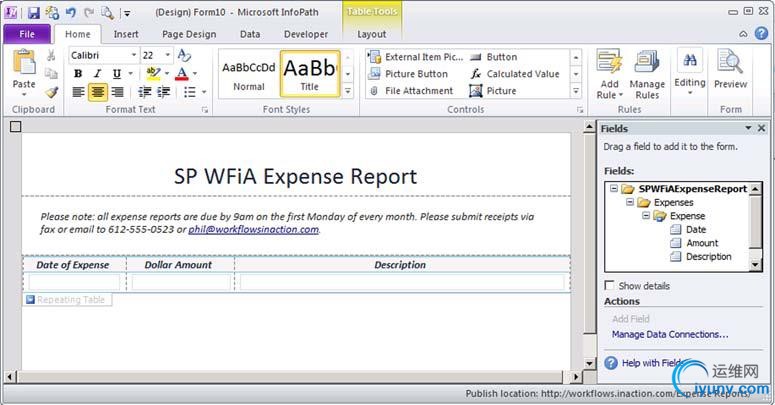

   更新这个表单,点击在Template URL下面的Edit Template链接。这将在InfoPath2010 Designer客户端加载一个空的表单。这个界面是空白的,并且有一个灰色的背景。你需要从无到有的去创建你的表单。按照这些步骤去设置一个基本的费用报告模板为你的公司:
  1 默认情况下,你页面模板只有标题。按照这些步骤将添加标题和主体页面模板到这个表单。点击页面设计选项卡在加载的InfoPath表单。 在页面布局模板,选择标题和主体。
  2给你的表单一个标题,例如SP WFiA Expense Report,和一个描述。
  3 点击标题下面,并通过主页选项上的控件菜单添加一个重复表格。选择一个三列的表格。
  4 填充重复表列名,例如Date of Expense,Dollar Amount,和Description。 5 保存模板到你的个人电脑硬盘通过点击保存图标。
  当你完成后,你的表单将看起来像图7.10
   DSC00017.jpg 图7.10

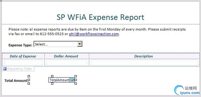

   为了说明这个概念,我们回到SPWFiA Expense report去添加一个新的下拉列表(用户可以指定开支类型)。此外,你要添加另一个字段将包含所有费用的总和(计算总和的逻辑在第9章的第1节讨论)。你将重新发布表单到SharePoint,这时映射你的新列到表单库,最终用户可以排序,筛选和分组。按照表7.8去添加你的两个新的数据块到expense report 表单。
  表7.8
  当你完成后,你的表单看起来像图7.15
   DSC00027.jpg 图7.15

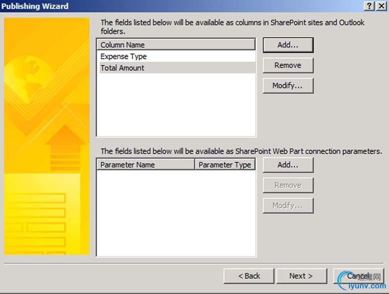

   不是使用快速发布,这次的发布需要很长的路要走,并添加你的ExpenseType和TotalAmount字段映射到列表项。这将给你排序你的expenses通过totalAmount和通过expenseType进行过滤的能力。发布表单通过点击发布-》SharePoint Server,并指定SharePoint站点的URL。之后要决定你要直接发布到库或者到一个内容类型。无论哪种情况,你可以映射数据到列。当你获得步骤在向导说明“以下列出的列表字段将在列上可用...",点击添加按钮,并添加ExpenseType和TotalAmount字段(图7.16)点击下一步,并完成发布.
   DSC00028.jpg 图7.16
在最近更新的表单库,你将注意到两个心里恶。如果你创建一个新的expense report并输入几个费用。然后你保存并关闭表单,你将发现expense type和total amount字段将写入到他们相应的列(图7.17)。这些数据映射到这些列,你可以很方便的去排序,过滤和分组。此外,你可以使用SharePoint Designer工作流去响应提交,特别哪些指定的字段,如果适当。   DSC00029.jpg 图7.17

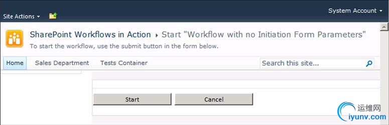

   你可以使用InfoPath去自定义启动和关联表单在SharePoint Designer工作流。默认情况下,当一个SharePoint Designer工作流首次启动,启动表单会显示给用户,但是仅仅只有两个按钮显示,并且表单是空白的。用户能确认或取消开始的工作流通过这两个按钮。关联表单显示给用户当他们添加工作流到一个列表,而启动表单显示是当工作流启动时。
  默认情况下,启动表单包含开始和取消按钮(图7.18)。在一些情况下你可能需要去收集信息从用户在工作流开始之前。你也可能需要添加 信息给表单去帮助理解工作流是如何工作的。
   DSC00030.jpg 图7.18

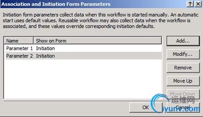

  当你需要去收集信息从用户在工作流开始前,你可以使用启动表单参数。他们是输入字段显示在启动表单上。之后工作流启动,这些参数 是我们可用的在工作流中。这些启动表单参数是类似局部变量。添加参数到启动表单很简单;点击Ribbon上启动表单参数按钮, 在可以打开关联和启动表单参数的对话框(图7.19)
   DSC00031.jpg 图7.19
点击添加按钮将允许你去添加新字段到表单(图7.20)。你选择的字段类型将决定列设置上可用,之后你点击下一步。对于列表工作流,你可以只创建启动表单因为SharePoint Designer将自动关联工作流到你选择的列表。对于可重用或者站点工作流,你要指定关联参数。 图7.20显示一个下拉列表在这里你指定参数显示在-启动,关联或者两者都有。   DSC00032.jpg 图7.20
  之后添加启动参数到工作流,用户将能够与它们互动当手动启动工作流从一个列表项。图7.21显示发布之后启动表单上的启动参数.

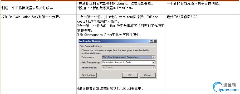

   表7.9
  现在指定的启动参数,用户将看到一个表单当他们开始工作流时。表单将要求他们去输入他们订购的零件的数量。现在添加业务逻辑到你的工作流。 让我们使用计算(Do Calculation)动作去计算请求的成本。你可以添加一个If-Else块到计算如果总成本超过$1000,如果只这样需要经理Joe Bob批准。另外Fred Fredrickson是经理助理,也可以批准。按照表7.9的步骤设置这个动作和条件。
  表7.9续
   DSC00036.jpg 图7.22
   表7.9续
  现在你有了工作流的基础,发布和测试启动表单。点击保存按钮去保存工作流,然后点击发布按钮去发布工作流到Parts Inventory 列表。 在列表上,选择一个列表项,并启动parts request工作流。工作流不会立即开始,你将被提示需要填写表单。直到你点击”开始“按钮才会开始。 对于我们的工作流,你会看到图7.23.

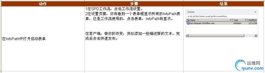

   之后你点击开始按钮,工作流将执行计算决定批准的顺序,并且emial将被发送到相应的审批者。现在完成此表格之前,你需要回去,并且定制。表单有最小的数字字段,但是它不直观。按照表7.10的步骤编辑表单使直观显示给用户.
  表7.10
  之后你发布你的表单,它看起来像图7.24.这是一个通用的例子,但是不要被蒙骗,因为你可以做许多很强大的事情通过InfoPath在你的初始化表单。 人们通常用他来填充下拉列表从外部数据(包括第6章的例子)
