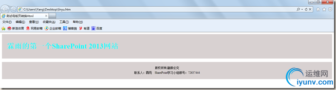

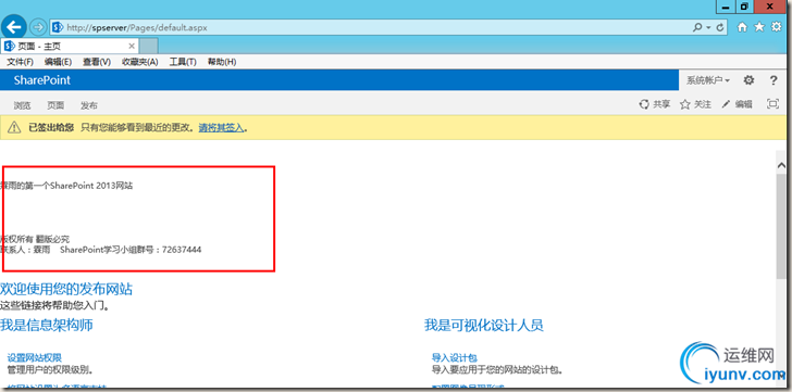

  1、 首先,新建一个Html页面,效果如下图:
  预览效果:
  2、 将这个html页面上传到sharepoint,我选择上传到“母版页样式库”;

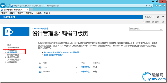

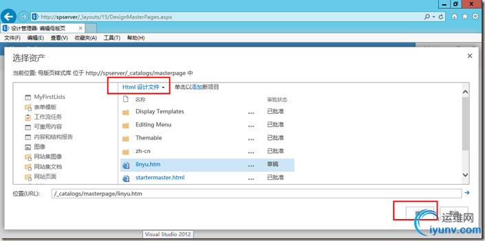

  4、 上传成功以后,点击“设置”—“设计管理器”,左侧导航选择“编辑母版页”;
  5、 选择“将 HTML 文件转换为 SharePoint 母版页”,找到刚刚上传的html文件;
  6、 选择我们上传的html文件,点击插入(如果你上传的不是设计文件,选择你上传的文件类型,才能找到你的html页面,默认是设计文件);

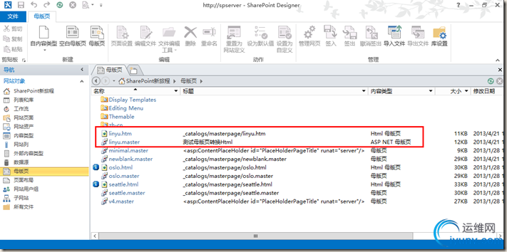

  9、 打开spd,找到母版页,发现有我们新转换的母版页,我很欣慰啊;

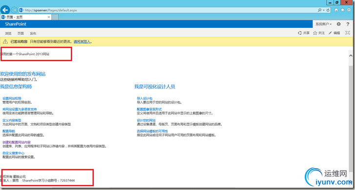

  11、 我在spd中设置为默认母版页,打开首页;
  居然没有反应,跟之前一样,刷新了好几次,都这样!好吧,还有一个设置为自定义母版页,试试,看一看效果吧!
  12、 设置为自定义母版页后,打开,终于出现我要的东西了!!
  后话:谁翻译的spd,设置为默认母版页,其实改的系统母版页,而自定义母版页,改的是页面,这翻译真够坑爹的!!

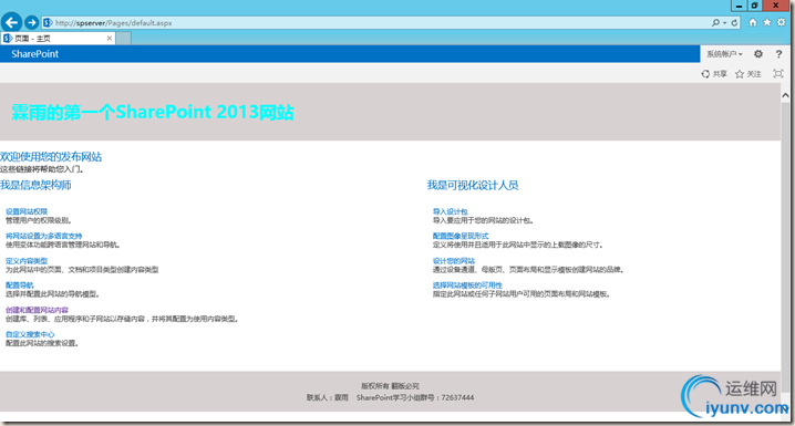

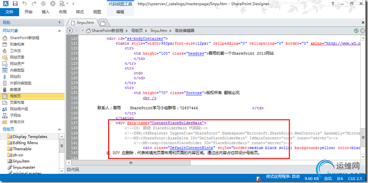

  13、 设置完系统母版页,发现一个问题,我们的内容心不在中间,而且样式跟之前也不一样了。后来查资料,转换之前的样式,不能卸载head标签里,否则会被覆盖掉。下面,我们修改这个母版页,把PlaceHolderMain放到中间吧。特别注意,我们要修改html文件,不要去修改master页面(给开发人员使用),html是设计人员使用的,修改以后会覆盖master,方便设计。
  如上图,把PlaceHolderMain的div全部放在我们放内容的地方。而后看下效果,如下图:
  终于看到我们的母版页的头部和尾部了!很欣慰,把丢了的样式加进去吧!

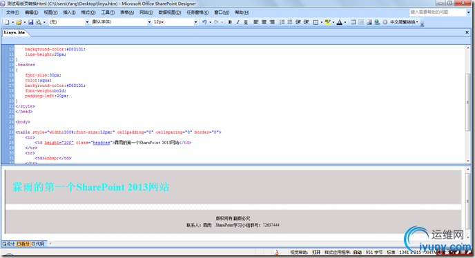

  14、 添加样式的时候,发现,原来的样式只是被注释掉了,其实还在(如下图所示),好吧,还原回来!
  当我试图把样式还原的时候,发现无论放在head标签或者body标签里,style样式都是不起作用的,不知道你们是不是一样,所以只好改为外部引用。
  找了好久,找到样式表位置,跟10貌似位置不太一样,如下图:
  加入我们自己的样式,如下图:

  15、 终于查看带效果的母版页了,不容易啊!如下图!效果一般,哈哈,就是测试一下,需要调整再调整了~~~
