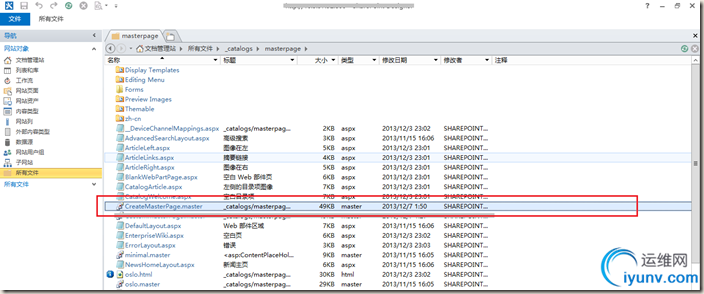

  5、添加目录,并添加母版页(因为制作母版页不是本次重点,所以提前做好了),如下图:
  6、修改模块的描述文件,如下图:
  7、部署文件,使用spd打开站点,发现已经有了我创建的母版页,如下图:

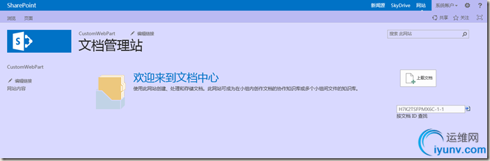

  8、设置为自定义模板页,查看效果,为了区分,特意把母版页的Body设置背景色blue,如下图:
