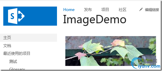

  当我们需要向页面中插入一张图片的时候,比如我们直接选择一个来自SharePoint的图片:
  我们可以看到这是张尺寸不小的图片(当然没到3000x3000这么夸张),在以往我们可能就通过拖拽图片周围的8个控制点来缩小图片以适应页面大小,但这样的话图片本身的大小并不会改变,并不会节省带宽资源。

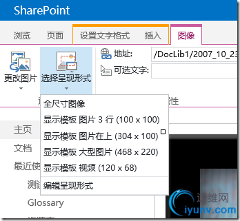

  在SharePoint 2013上,当我们选中“图像”Ribbon标签的时候,可以看到有一个叫“选择呈现形式”的按钮:
  通过这些预设的图片呈现形式模版(后面会介绍如何编辑和自定义这些模版),我们可以修改图片的显示尺寸,比如我们选择304x100之后:
  可以看到图片缩小了,并且用户看到的确实是一张304x100的图片,而不是原尺寸图片缩小显示的。

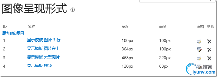

  先来看看之前那几个模版是在什么地方设置的,进入网站设置,在“外观”分组可以看到“图像呈现形式”的设置,进入:
  这里就可以看到刚刚的那些模版了,SharePoint会内置4个显示模版,这几个显示模版会在SharePoint内置的一些Web Part中使用到(比如内容查询Web Part、全新的内容搜索Web Part——这个有机会再单独介绍,选择显示样式的时候,会用到这些)。我们可以修改原有的模版,也可以创建自己的显示模版,只有名称、宽度、高度三个参数,很简单我就不截图了。

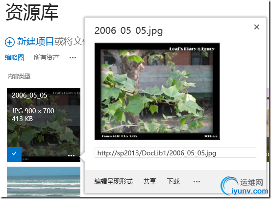

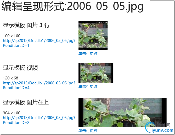

  接下来就是厉害的了,你是不是觉得SharePoint只是自动把图片按照尺寸缩小了?No……在第二张截图中,我们可以看到“选择呈现形式”最后一个选项叫“编辑呈现形式”,或者我们也可以进入到保存图片的资源库中,在图片的Callouts菜单(这也是2013中新增的一个UI特性,有机会单独介绍)中看到这个操作:
  进入“编辑呈现形式”:

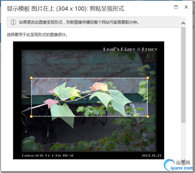

  其实我们可以注意到,SharePoint并不总是直接缩小我们的原始图片,而是会按照图片的比例去截取中间的一部分,如果你觉得截取的这部分不太好,可以点击“单击可更改”,便可以随意按照特定的比例来剪裁我们所需要的部分:
  注意上面的那行字没有,“如果更改此图像的呈现形式,则新图像传播到整个网站可能需要数分钟。”这意味着什么?这意味着当我们修改了这个图像在304x100这个尺寸的呈现形式的时候,以前我们凡是我们插入过这张图片、并且使用了同样模版的地方,都会自动更新成这个新的样式,不需要再重新编辑那些图片所在的页面:

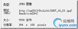

  其实背后的原理很简单,SharePoint并不会把所有的呈现形式都生成到文档库中(稍后会具体说明),如果我们在图片上点击右键,查看图片地址的话:
  我们可以看到,SharePoint只是在图片原地址后面加上了“RenditionID=2”的参数,这个2就是304x100这个图像呈现模版的ID,这个图像是根据我们的设置动态生成的(严格来说并不太准确,后面会说明)。所以用到这张图片的这个模版的地方,都会自动发生更改。
