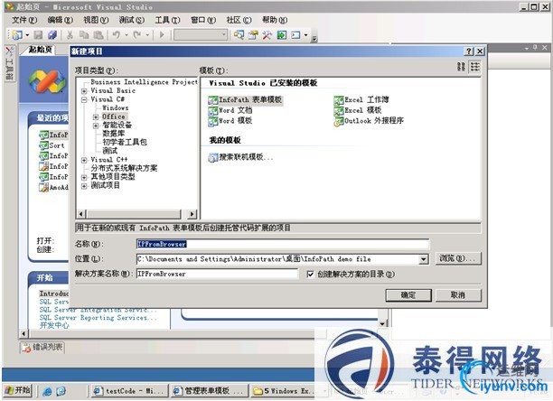

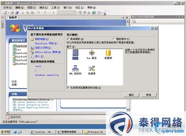

  a)         创建InfoPath项目。
选择“InfoPath表单模版”,为项目命名为“IPFromBrowser”
如果需要使用已有的InfoPath表单模版,那么您需要在此处选择左边“基于现有表单模版创建项目”的“导入”。这里,我们选择“设计新的:”-〉“表单模版”基于“空白”。因为我们需要创建一个可以在浏览器端使用的表单模版,所以,一定要选上最下方的“仅启用浏览器兼容性功能”。选择“确定”。   a)         设计InfoPath表单模版:

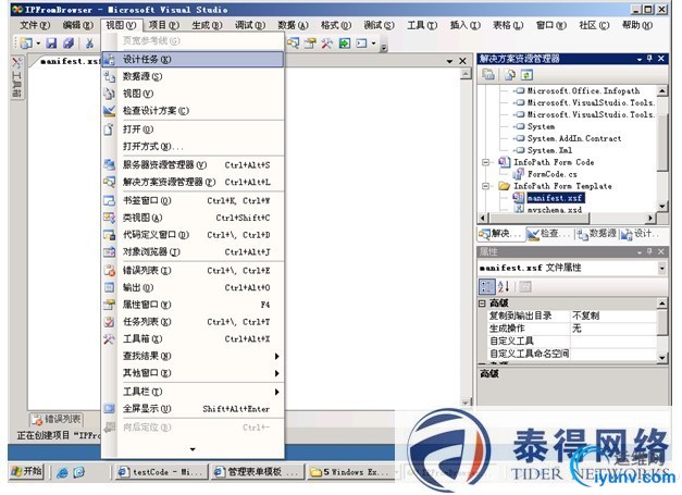

DSC0004.jpg   如果没有看到InfoPath设计器的部分,可以通过如下操作添加,选择“视图-〉设计任务”:

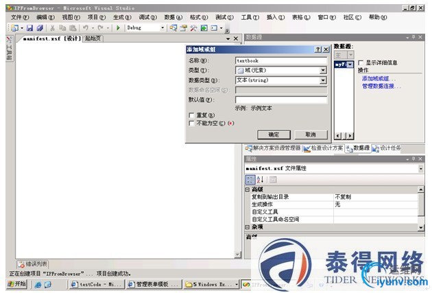

选择“设计任务-〉数据源”,然后,选择“添加域或组…”

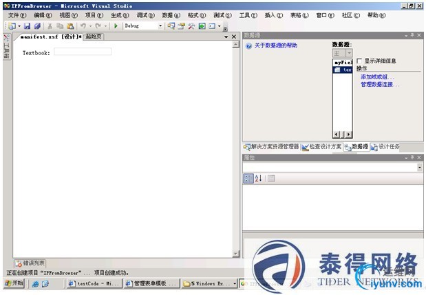

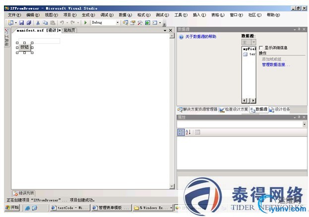

DSC0007.jpg     我们将此节点命名为“textbook”.并将其作为“文本框”展示给最终用户;

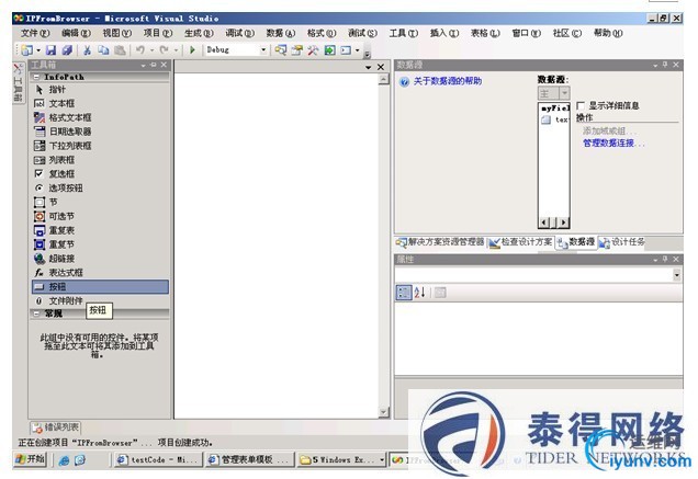

选择左侧的“工具箱”,将按钮拖至设计界面:

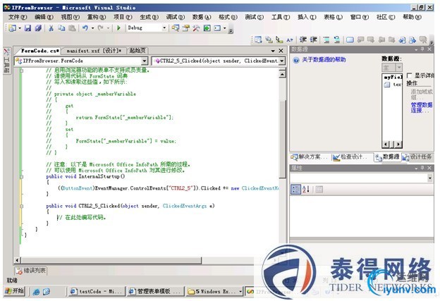

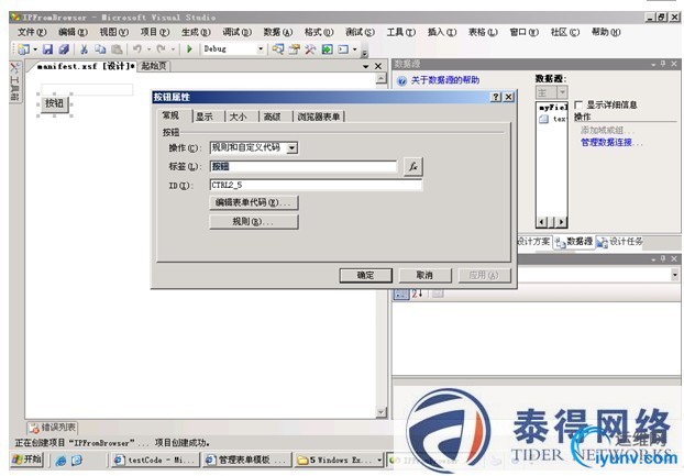

双击“按钮”,为按钮编写click事件:
选择“编辑表单代码”:

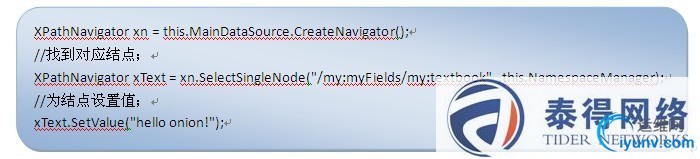

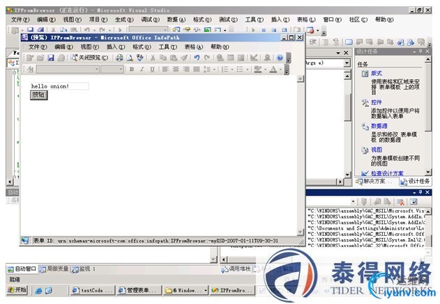

  我们的应用场景是,点击“按钮”,上面的文本框显示“hello onion!”。代码如下:
调试编写的项目,成功!

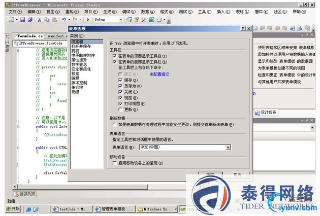

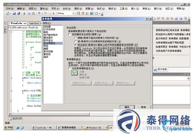

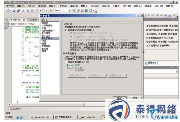

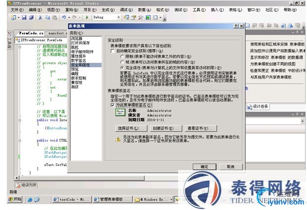

a)         为表单模版发布做准备:信任级别及证书   选择“工具”-〉“表单选项”
在“表单选项”中选择“安全和信任”:
DSC00017.jpg     因为在表单中使用了代码,所以在“安全级别”方面,要去掉“自动确定安全级别(推荐)”,而选择“完全信任”:

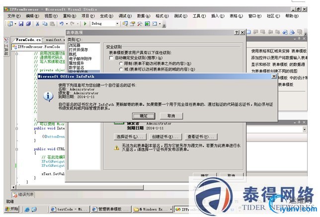

DSC00018.jpg   与此同时,因为表单有代码,而且安全级别设置为“完全信任”,相应的,“表单模版签名”要选择“为此表单模版签名”。在此处,可以使用其它公司的认证、签名。在这个演示中,我们使用windows自己的证书。即选择“创建证书”:
点击“选择证书”,选中需要的证书后,点击“确定”:
  然后,点击“确定”退出。
  保存项目。

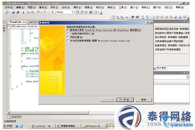

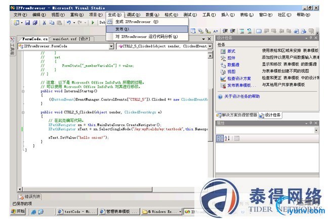

  可以选择“生成”-〉“发布”,也可以在“设计任务”中选择“发布表单模版”,为了保险起见,您还可以运行“设计任务”中的“检查设计方案”看模板是否有问题。

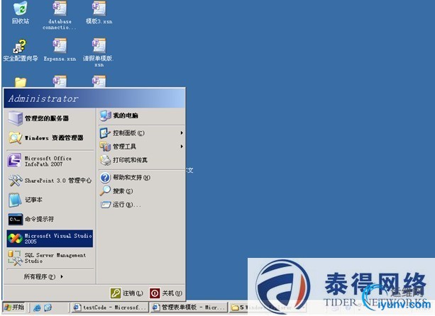

DSC00021.jpg   选择“具有或不具有InfoPath Forms Services的SharePoint服务器(S)”:

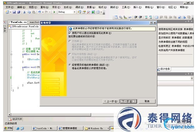

点击“下一步”,在这个页面中,一定要保证选中“使用户可以通过浏览器填写此表单”,否则无法完成后续的发布工作。

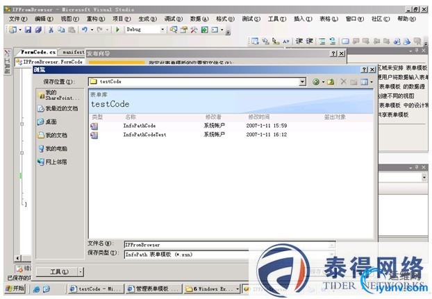

选择“下一步”,在这个页面中,列出了“指定此表单模版的位置和文件名”,其实就是需要您填写,希望把表单发布在什么位置供管理员审核、上载,同时,将工程文件打包成一个InfoPath表单模版.xsn文件,该文件中包含了VSTO生成的.dll代码。
  选择“浏览”:
放在服务器上的文件,我们仍命名为“IPFromBrowser”:

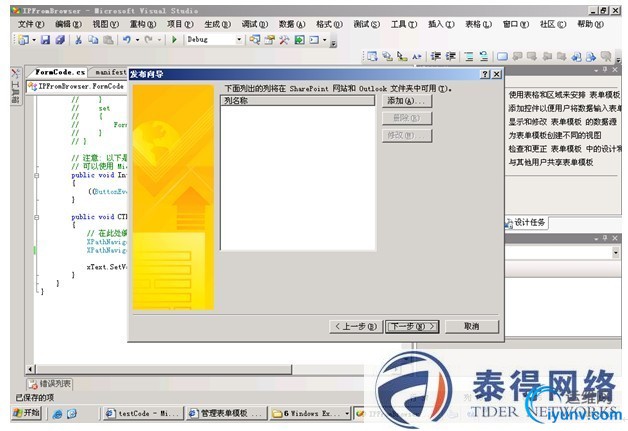

选择“下一步”,在此处,您可以添加InfoPath表单模版中的结点,作为显示在SharePoint表单库的列。

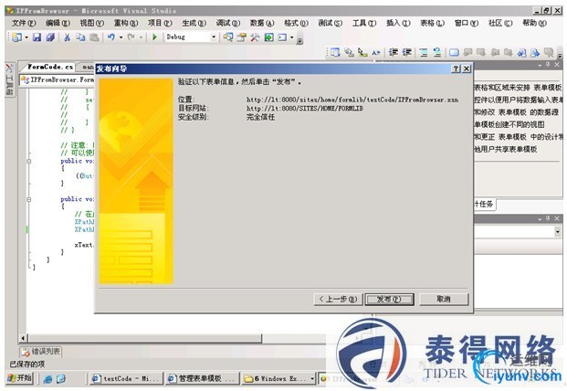

选择“下一步”:

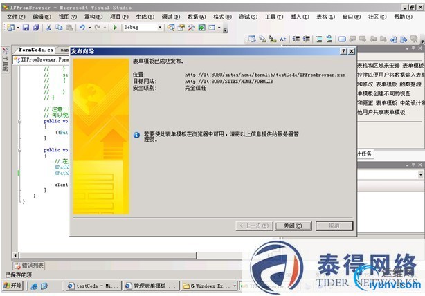

点击“发布”。
选择“关闭”。至此,表单创建者的工作完成了(在生产环境中,表单创建者需要告知管理员需要发布的表单模版包括模板存放的网络位置)。

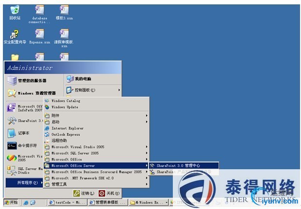

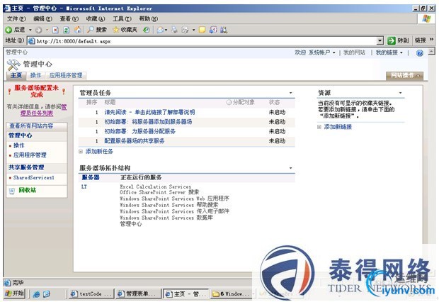

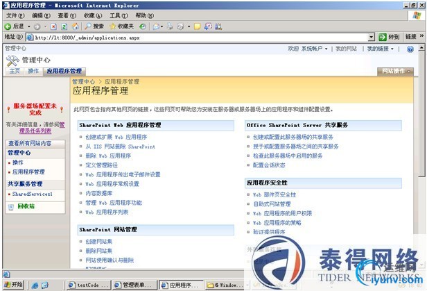

  管理员打开“SharePoint 3.0管理中心”:
选择“应用程序管理”:

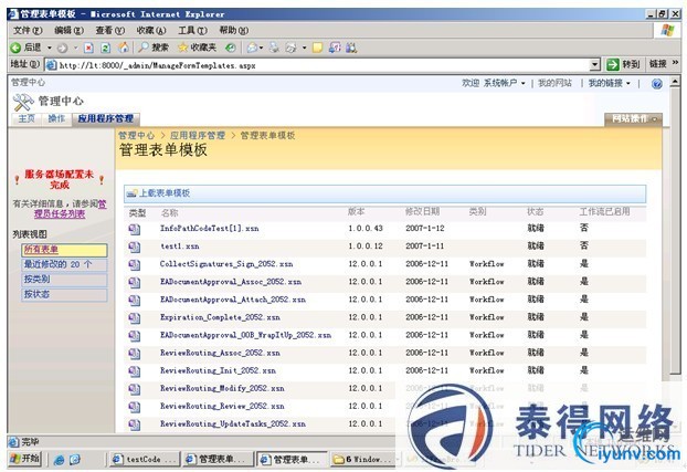

选择“InfoPath Forms Services”的“管理表单模版”:

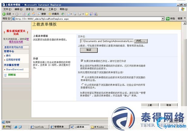

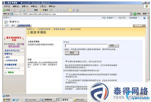

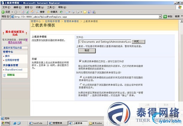

在此处,您可以看到所有管理表单,选择“上载表单模版”:

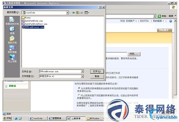

选择“浏览”,选择刚才发布到网络服务器上的InfoPath表单:
选择“打开”:

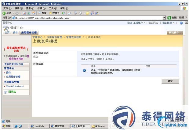

在此,您可以选择“验证”,来检查表单模版的问题:
点击“确定”:

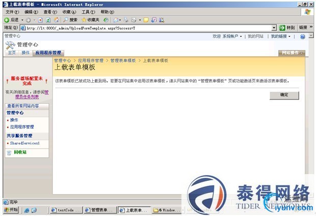

  重新选择InfoPath表单模版,点击“上载”:
表单模版上载成功,点击“确定”:

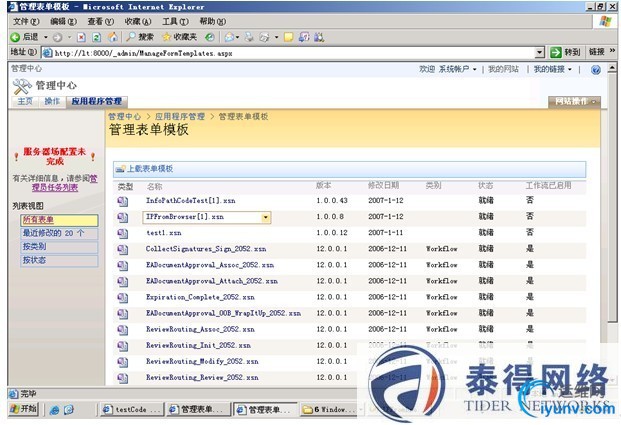

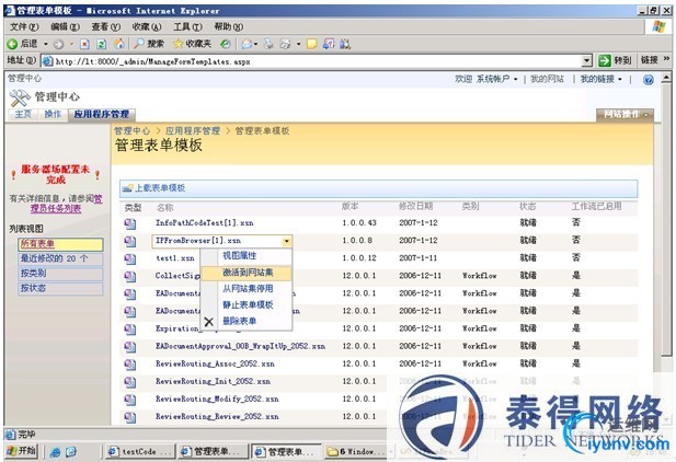

在“管理表单模版”页面,您可以看到刚刚上载的表单模版“IPFromBrowser”:

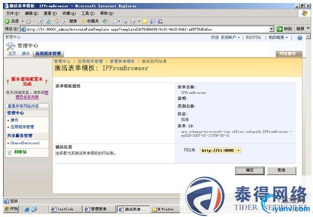

点击表单模版旁的下拉箭头,选择“激活到网站集”:
在这里,您可以选择激活位置(也就是你需要使用该表单模版的位置)。点击“确定”。

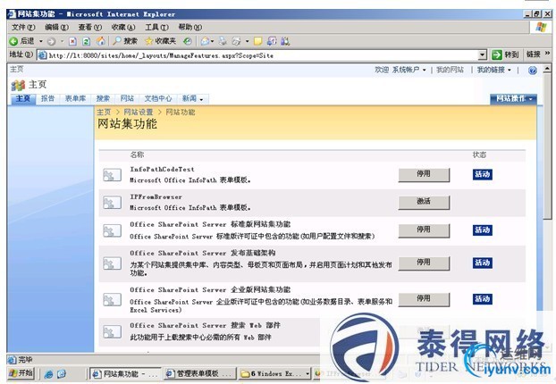

  下面,我们来激活网站集上的表单模版。

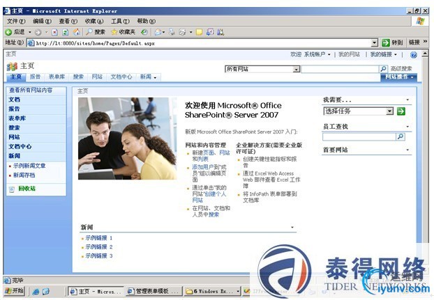

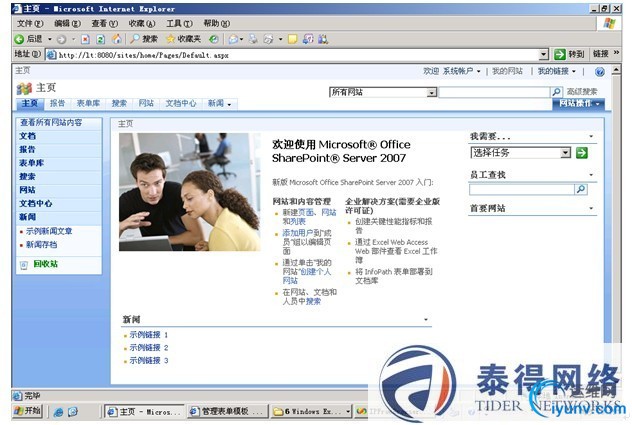

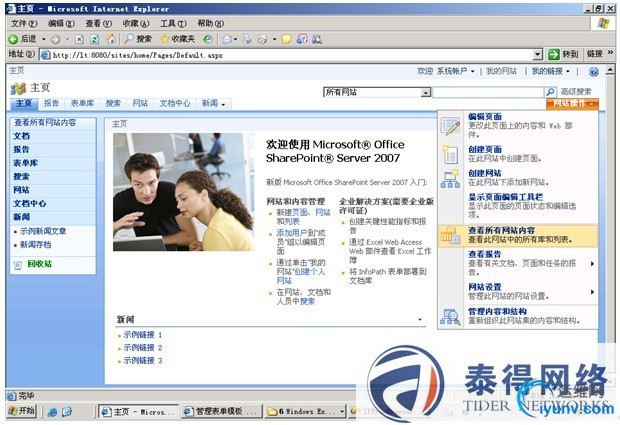

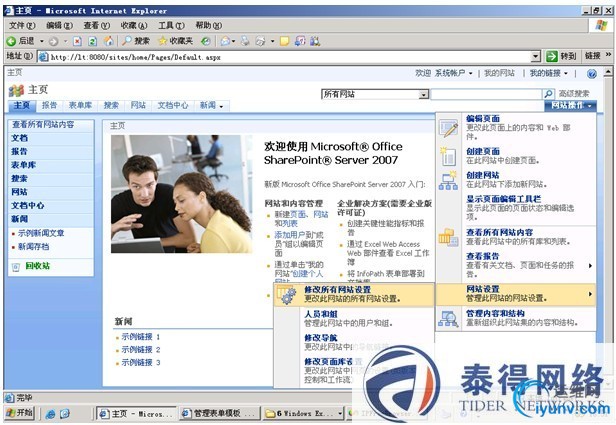

  进入SharePoint门户网站:
选择“网站操作”-〉“网站设置”-〉“修改所有网站设置”:

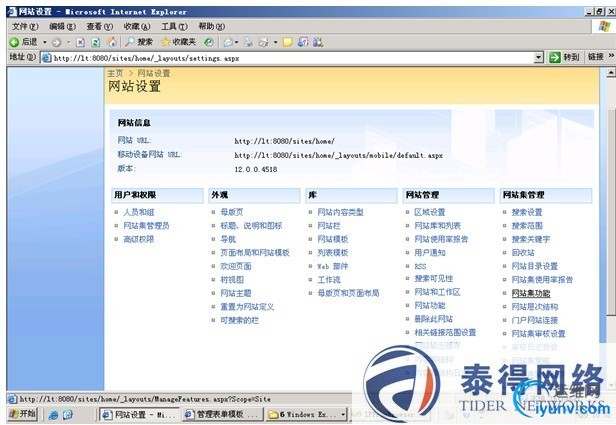

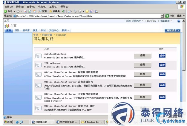

选择“网站集管理”下面的“网站集功能”:
此时,您可以注意到,我们刚刚激活的表单模版IPFromBrowser处于“停用”状态,点击“激活”:
此时,该表单模版发布成功,已经可以使用了。下面,我们就将发布成功的表单模版部署到表单库。

  打开主页:
点击“网站操作”-〉“查看所有网站内容”:
