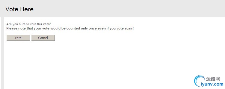

  要实现投票的功能,需要开发2个相关联的custom field。一个负责记录当前所有已投票的用户的信息,这样防止用户多次点击后重复投票,我们称这个field为voting field。另一个field负责计数,显示当前总共的投票数,称为Voting Result field。可能有人要问,为什么不把这两个合而为一呢? 这里主要考虑到排序的问题,因为要记录用户投票信息的字段的type不能是text的,因为text类型有255的长度限制,只能是note型,而note型是不支持在view的页面中排序的。
  下面详细介绍具体的开发

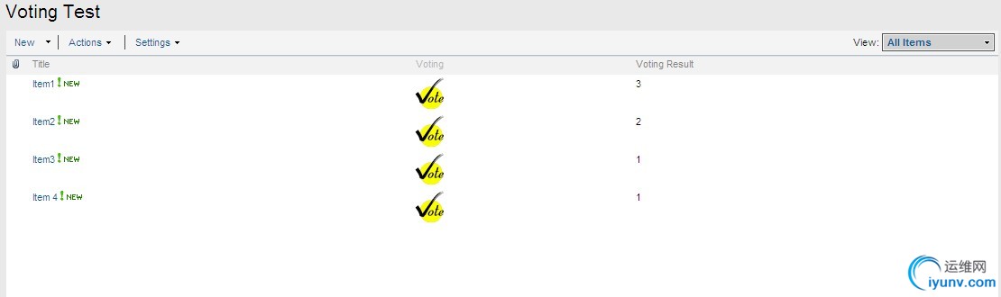

    }  呈现控件取出了序列化后的投票结果,并反序列化,然后显示. 注意这里的显示只是指在New.aspx,edit.aspx,display.aspx这三个页面的显示,当然用户要求直接在view的页面上投票,所以我们要提供字段在view页面的现示实现。于是我们修改了field_字段.xml文件中的<RenderPattern Name="DisplayPattern">节。

  在 <RenderPattern Name="DisplayPattern"> 中我们使得字段在view页面显示为一个图标,点击图标后跳转到我们开发的一个application page,同时为这个page传输必要的listid,itemid等信息,此页面处理此次投票,保存投票结果作为字段的值。
  下面是我们放在Template/Layout/下的自定义application page,也就是上面xml中提到的voting.aspx 代码:

<asp:Content ID="Content1" ContentPlaceHolderID="PlaceHolderPageTitleInTitleArea" runat="server">
    <h>
        Vote Here
    </h>
</asp:Content>
<asp:Content ID="Content2" ContentPlaceHolderID="PlaceHolderMain" runat="server">
    <div>
        Are you sure to vote this item? <br />
    <b>Please note that your vote would be counted only once even if you vote again!</b>
    <br/>
    <br/>
        <asp:Button ID="btnVote" runat="server" Text="Vote" OnClick="btnVote_Click" class="ms-ButtonHeightWidth" Width="80px" />
        <asp:Button ID="btnBack" runat="server" Text="Cancel" OnClick="btnBack_Click" class="ms-ButtonHeightWidth" Width="80px" />
    </div>
</asp:Content>

  主要效果图:
  投票页面:
  点击vote后跳转到投票处理页面Voting.aspx
  点击OK完成投票。注意同一用户投票只记录一次,这两个custom field同时支持List和Document Library。
