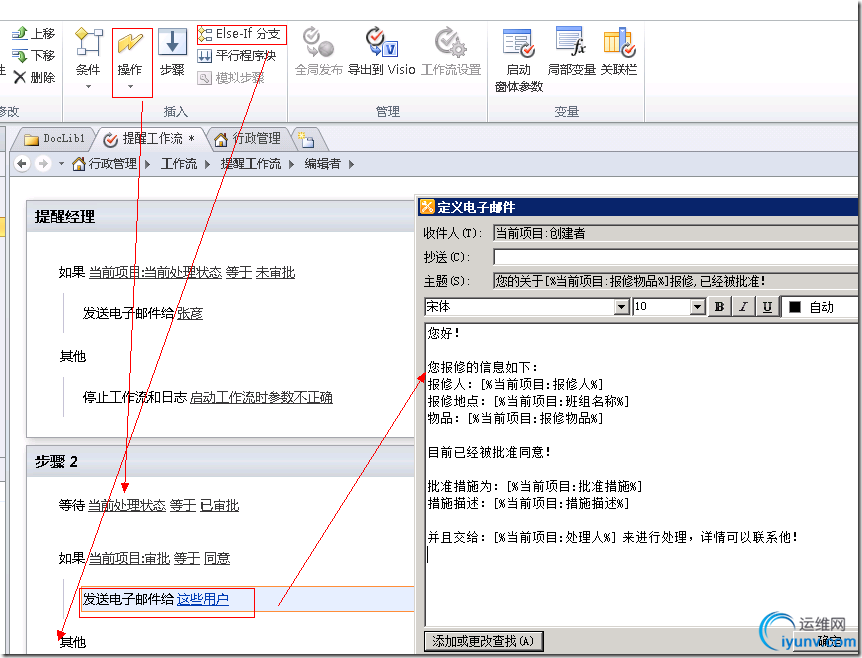

  1 首先我们设计第一个步骤,在第一个步骤中,我们设定好条件,如下图:

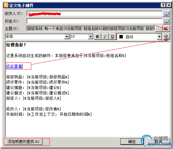

  我们把这些用户,设置成经理的电子邮件,然后在“定义电子邮件”的对话框中,把邮件的内容设置成如下图的:
  这个对话有丰富的插入变更你的功能,你可以随便地,插入超链或是项目中的任何字段的值,真是非常方便。
  为了考虑到启动工作流时,在出错的情况下有可能报修条目的“当前处理状态”,不是未审批,那么就表示这个工作流可以有问题,于是我们就设置在这个不正确的状态下就停止工作流,如下图:

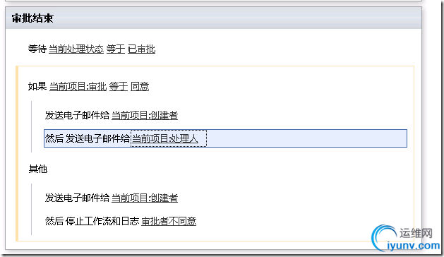

  2 进入第二个步骤,在这个步骤,我们要等待,“当前处理状态”变成“已审批”,审批结束了会有2个结果“同意”或是“不同意”,这个在“审批”字段的值里可以体现,如下图:
  同时,在第二步中,除了要给创建者发送电子邮件外,还要给处理者,发送提醒处理的电子邮件,格式我就不列出来了,结束后,第二个步骤应该是这个样子。

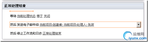

  3 第三步骤,就不多讲了,如下图设置,等待“当前处理状态”方关闭时,就把所有的工作流正常关闭就行了。
