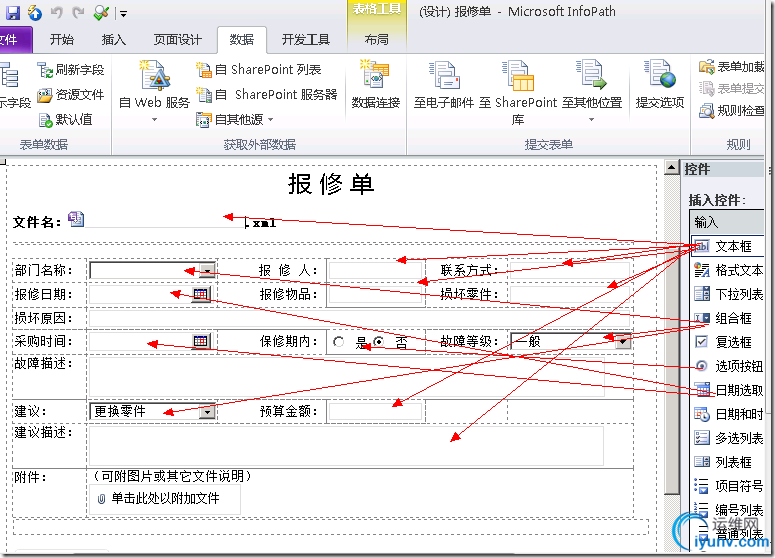

如下图,把所有的控件拖到相应的位置,然后如控件前的提示,重新命名一下各个域(节占)名字
点击“开始”工具卡,控件一页右下的小箭头,如图:
就会在右边打开控件列表,如下图,把这些控件拖上去:
然后点击“数据”选项卡中的显示字段,如下图,打开数据字段列表,如图重新命名:

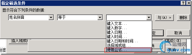

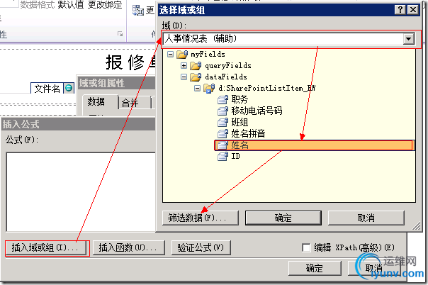

  • 为了更智能,我们希望“报修人”,这个控件中可以立即出现用户的中文名,那么我们可以如下做:
1)打开报修人文本编辑框的域属性的默认值对话框:
2)如下图,在对话框中选择“插入域或组”,再在域下选择人事情况表下的姓名,然后点击“筛选数据”
3)然后在对话框中,如图选择“姓名拼音” 等于:使用公式
4) 然后在对话框中,再输入UserName(),点“确定”,如图示: DSC0009.png
5)再点击2次确认,返回界面。
3 同样,在联系方式上,我们希望可以直接显示出来用户的移动电话,可以重复上述步骤,只是在第(2)步是,我们选择“移动电话号码”,即可。

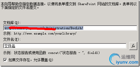

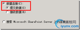

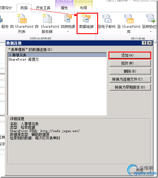

4 建立文件提交数据连接,我们要把表单自动保存到网站上,可以通过建立文件提交连接来实现
1) 在“数据”工具卡上,选择“数据连接”,打开数据连接对话框,并且点击“添加”如下图:
2)选择数据连接类型,如下图:
3) 选择SharePoint文档库,如下图:
4) 因为我们在之前已经对“文件名”这个域默认值使用了公式,所以在文件名这个向导步骤中,我们可以把文件名这个选择设置成“文件名”这个域:
PS:如果您事先没有在网站中建好这个表单库,那么,你可以现在去网站建一个文档库,把它的地址粘到这里。

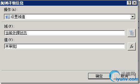

5  “提交”,使用的是图片按钮控件,读者如不熟悉,可以自己使用普通按钮代之。当用户按下这个按钮时,表单除了可以把文件保存到文档库之外,还必须把“当前处理状态”从“未指定”的默认值,改成“未审批”这样,这个表单再被打开时,系统就可以自动根据状态来自动地选择视图拉!
请注意!也不是什么时候都可以让这个按钮动作的,因为这个按钮更改的是报修单,如果报修单已经被经理批准了,那就决不允许用户去更改它!!!
所以只有当“当前处理状态”为“未审批”或是“未指定”,时这个按钮的保存动作才可以被触发!同时为了有更多的互动,我们在数据源中,又加了一个域叫“错误提示”,“提交”按钮上方加了一个“已计算值”(即2007中的表达式控件),来显示这个“错误提示”。

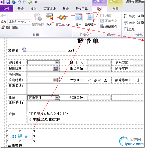

下面我们定制一下这个按钮的动作:
1). 点击“提交按钮”,选择“属性”工具卡中的“规则”,如下图:
2). 在右边规则边栏里,如下图,选择“新建”-“操作”
3 )设置条件: 如下图,我们把这一条的规则,命名为:未批就保存,点击条件,如下图,设置。
4 )设置操作:当条件符合时,我们就进行 “设置当前处理状态域值”、“清空错误提示域值”-“保存”
5)设置当前处理状态:如下图,把主数据源中的“当前处理状态”设置成“未审批”

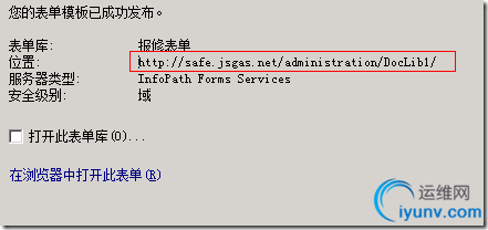

1)选择“文件”“发布”“发布至SharePoint服务器”,如下图打开发布向导,输入地址,点击下一步:
2) 选择发布成“表单库”,如下图:
3) 我们选择“新建表单库”,点下一步,后在如下图设置它的名称为“报修表单”

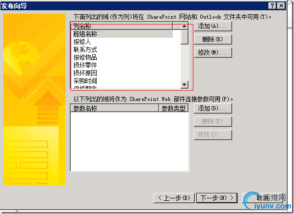

4)属性升级:点下一步,就自动向导到属性升级的页面,为了管理方便,我们把所有的域都添加进来,作为库的列!!!
5)完成…,点确定。
如果在上一步文件提交的设置中,你不知道文档库的URL怎么设置,或设置成临时错误的,现在就可以回编辑页面,去把红框的地址填在“SharePoint 库提交”的URL参数上,然后点击“快速发布”小按钮。
现在终于大功告成拉,读者可以自已去那个文档库,新建一个如下图看看:
