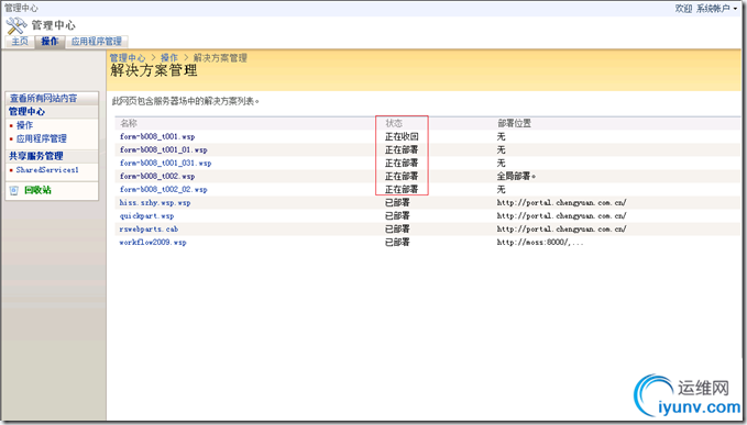

  众所周知要在SharePoint 2007中使用包含代码的InfoPath表单时,必须将表单模板上传到管理中心才行,不知道大家有没有遇到过下面这种问题,当上传表单后,其状态一直处于正在安装,既不会就绪,也不能删除,就如下图所示。

  最后一个症状是在解决方案管理页面中看到这些表单模板解决方案同样一直处于正在部署状态。
  其实从第三个症状可以获得一些解决该问题的灵感,有可能之所以表单一直处于正在安装状态就是因为在SharePoint在将表单模板当作解决方案部署时被卡住了,那么要怎么解决这个问题呢,经过小弟的尝试,可以通过下面的方法将表单成功上传到SharePoint中,请往下看。
