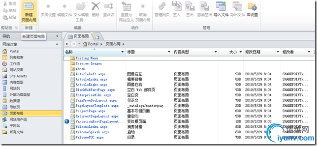

  2:使用Sharepoint Designer 2010创建布局页
  2-1:新建布局页

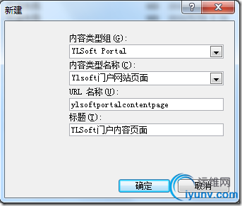

  进入Sharepoint Designer2010
  在新建界面,选择我们刚刚发布的内容类型。
  我们开始设计这个界面。主要是如何使用我们刚刚创建的那些栏。

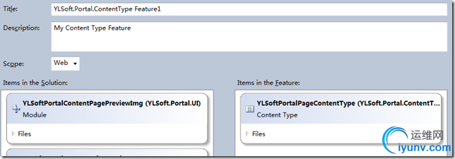

  3:利用VS2010发布布局页
  3-1:增加一个Empty Sharepoint Project项目
  3-2: 然后在这个项目增加一个Module
  把新增后的sample.txt文件删除。
  将刚刚在Sharepoint Dsigner做好的ylsoftportalcontentpage.aspx布局页拷贝到YLSoftPortalPageLayouts Module目录下。
  同时把布局页代码里面的meta:webpartpageexpansion=&quot;full&quot; meta:progid=&quot;SharePoint.WebPartPage.Document这段代码移除,如果没有移除,Sharepoint会认为这个布局页有定制过。
  接下来修改这个Elements.xml。
<?xml version=&quot;1.0&quot; encoding=&quot;utf-8&quot;?>
<Elements xmlns=&quot;http://schemas.microsoft.com/sharepoint/&quot;>
<Module Name=&quot;YLSoftPortalPageLayouts&quot; Url=&quot;_catalogs/masterpage&quot;>
<File Path=&quot;YLSoftPortalPageLayouts\ylsoftportalcontentpage.aspx&quot; Url=&quot;ylsoftportalcontentpage.aspx&quot; Type=&quot;GhostableInLibrary&quot;>
<Property Name=&quot;Title&quot; Value=&quot;YLSoft门户内容页面&quot; />
<Property Name=&quot;MasterPageDescription&quot; Value=&quot;YLSoft门户网站的内容页面布局&quot;/>
<Property Name=&quot;ContentType&quot; Value=&quot;$Resources:cmscore,contenttype_pagelayout_name;&quot; />
<Property Name=&quot;PublishingPreviewImage&quot; Value=&quot;~SiteCollection/_catalogs/masterpage/$Resources:core,Culture;/Preview Images/ylsoftportalcontent.png, ~SiteCollection/_catalogs/masterpage/$Resources:core,Culture;/Preview Images/ylsoftportalcontent.png&quot; />
<Property Name=&quot;PublishingAssociatedContentType&quot; Value=&quot;;#Ylsoft门户网站页面;#0x010100C568DB52D9D0A14D9B2FDCC96666E9F2007948130EC3DB064584E219954237AF3900d9382e6c08b34b38af10610a206f51c1;#&quot;/>
</File>
</Module>
</Elements>
  Url,指定我这个布局页存放的地址,这里我写的是_catalogs/masterpage,这个地址实际上就是母板页样式库(http://Server/_catalogs/masterpage/Forms/AllItems.aspx)
  Property元素制定了这个布局页的一些属性,也就是母板页样式库的一些栏位的字段。其中PublishingAssociatedContentType的值是我们刚刚创建的布局页内容类型。
  具体Module的帮助,可以访问:http://msdn.microsoft.com/en-us/library/ms453137.aspx。我们发布这个项目。你就可以在母板页样式库看到你所发布的这个母板页了。
