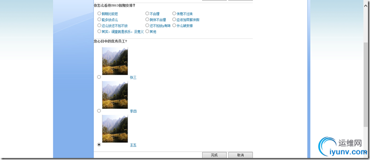

  前言:今天,碰到一个有趣的问题,就是SharePoint调查里面,添加对于图片的支持,众所周知,SharePoint的调查就支持那么几种字段类型的问题,当然,我们可以开发实现,不过,这个不是我们今天介绍的,我们今天介绍的是js实现的无代码开发。
  下面,看看我们要实现的效果图,如下图(参与调查的页面,其实这个是我已经做好的页面):
  如上图的,带着图片的选项,在SharePoint自带字段里很难实现,所以,我就想把img标签写在页面上,然后发现当做文字输出到页面上,我就想到用js脚本,替换img标签,所以,我修改了调查里面的选项内容,如下图所示(调查内的选项):

  在页面上添加一个内容编辑器web部件,然后将脚本放进去,点击确定,发现达到了我们想要的效果,然后,同样用js脚本实现调查的统计页面(如下图),这里我也就不多废话了,大家直接看效果吧。
