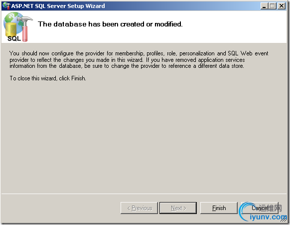

  1. 运行aspnet_regsql
  SQL配置完成。

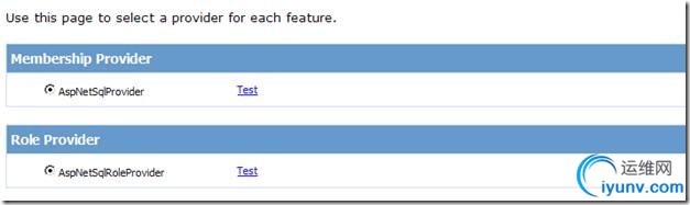

  启动ASP.NET Configuration进行测试。
  如果失败了,请自行调整你的配置直至测试成功。不成功的话请不要继续一下的内容。

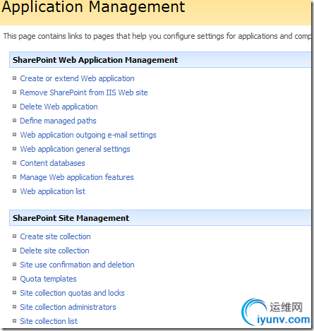

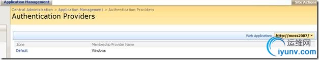

  打开Sharepoint 2007 Central Administration->Application Management->Application Security->Authentication Providers
  抱歉,没有中文的MOSS..
  选中你要修改的Site,我的是默认的80端口
  点击Default

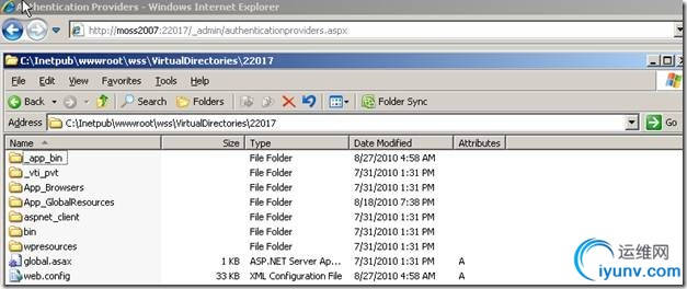

  C:\Inetpub\wwwroot\wss\VirtualDirectories\80的Web.config文件
  添加如下的内容

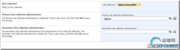

  修改后,Application Management->Sharepoint Site Management->Site collection Administrators
  选中你的Site,我的是http://moss2007:80,你会看到这个,主要的Site Admin那个选项提示你是错的,不要慌张,不要迷茫,你快成功了。
  所搜Admin
  点击OK,完成。
