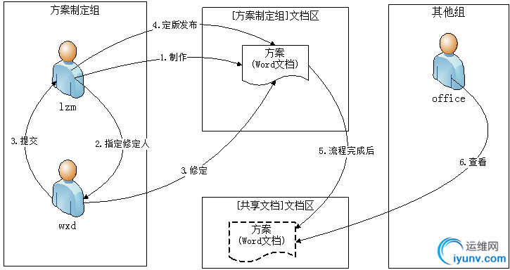

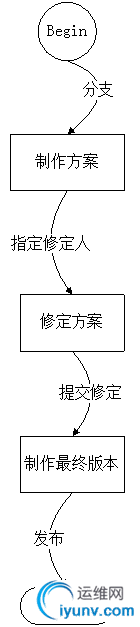

流程图
方案在SharePoint中的数据流
状态与控制权

实现方式
  1.[lzm]在[方案制定组]文档库中创建Word格式的[方案]文档,并指定[分配]
  2.如果[方案]被分配给[wxd]才继续向下执行,分配给其它人,则不走流程
  3.如果[方案]被分配给[wxd],流程将为[wxd]创建一个[修定方案]的任务,只的[wxd]完成该任务,流程才会继续向后执行
  4.[wxd]完成任务后,会来到该步骤
  5.自动将[方案]分配给[lzm],同时为[lzm]创建一个[发布方案]的任务
  6.当只的[lzm]完成该任务,自动将[方案]复制到SharePoint的[共享文档]区

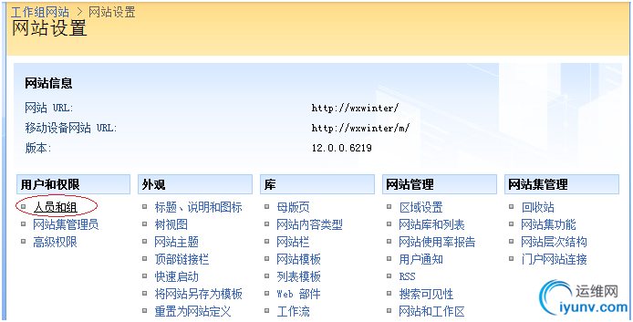

  在SharePoint中添加用户与组

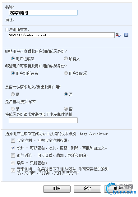

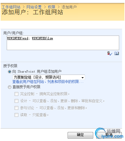

添加[方案制定组]

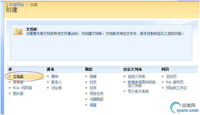

为[方案制定组]添加用户

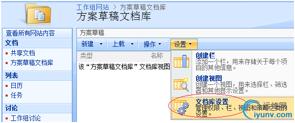

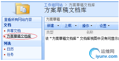

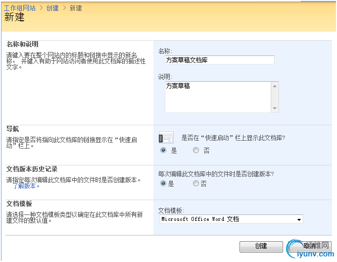

  添加[方案草稿文档库]
添加[方案草稿文档库]

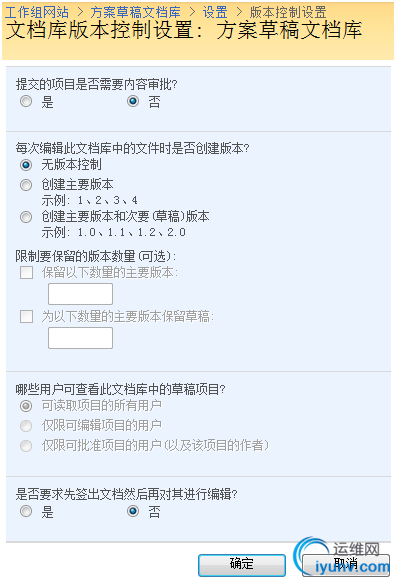

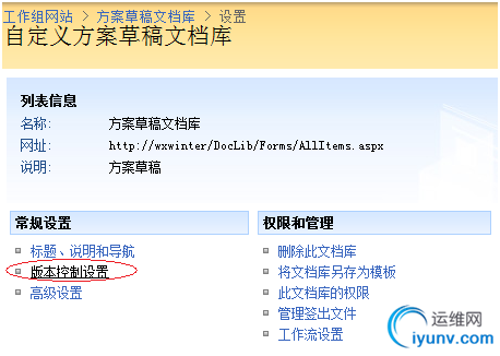

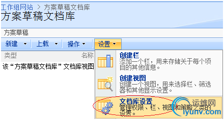

设置[方案草稿文档库]版本管理方式
  说明:本例为了演示方便,取消了版本功能,实际设计时,可将下面的选项开启

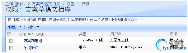

设置[方案草稿文档库]权限

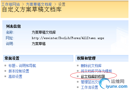

  只保留以下权限

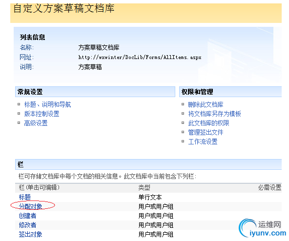

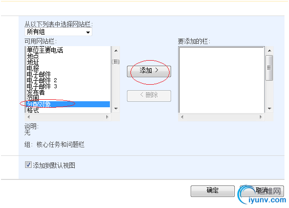

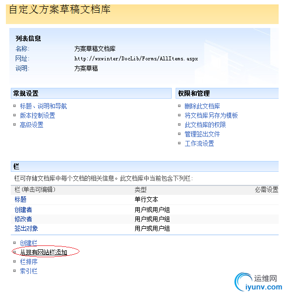

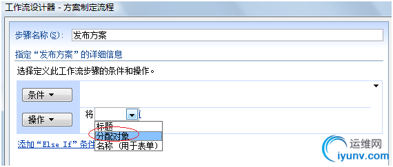

为[方案草稿文档库]添加[分配对象]功能
  添加完成后会看到

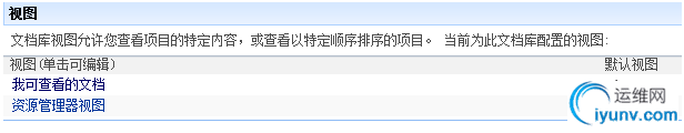

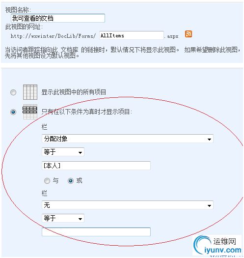

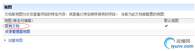

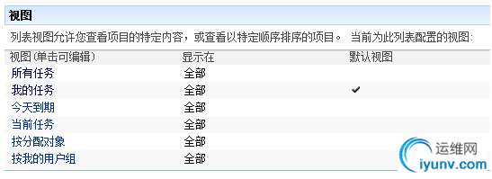

为[方案草稿文档库]设置[视图]筛选方式
  完成后会看到

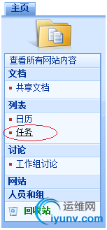

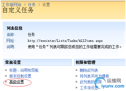

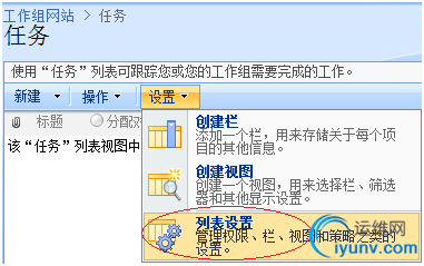

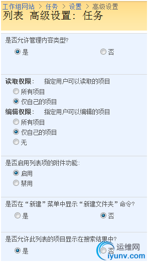

  设置[任务]
设置[任务]的用户权限

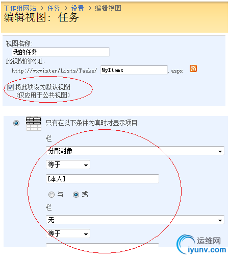

为[任务]设置[视图]筛选方式
  完成后会看到

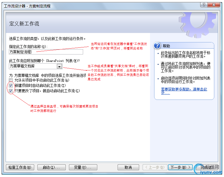

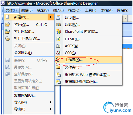

  设计工作流

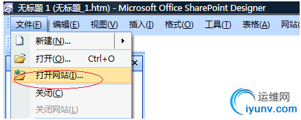

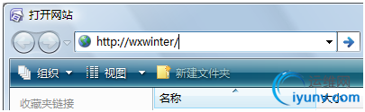

用 Office SharePoint Designer打开SharePoint3.0 的网站

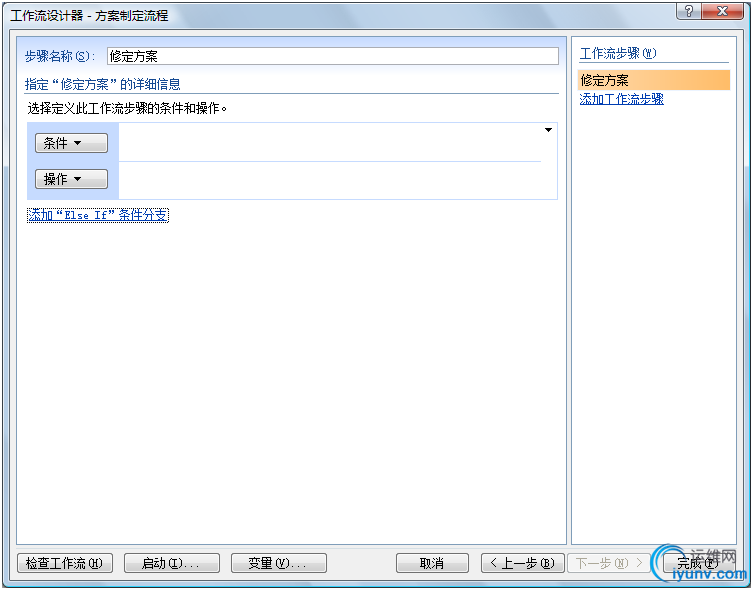

创建工作流

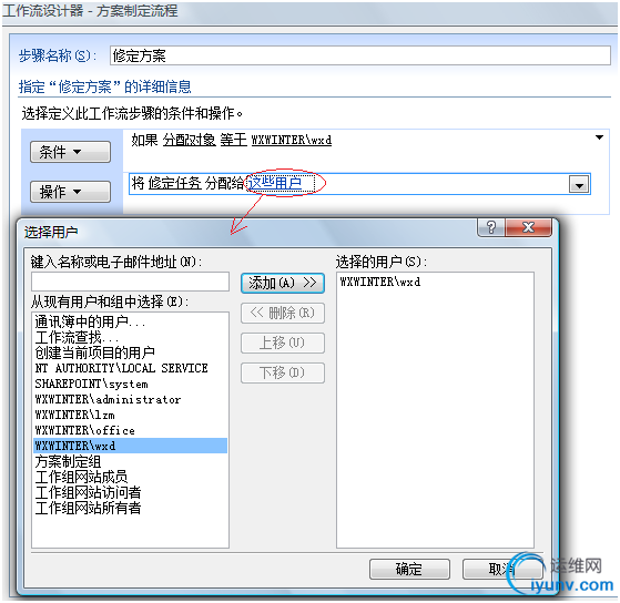

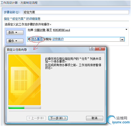

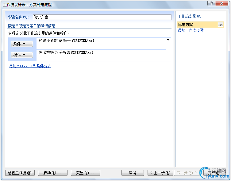

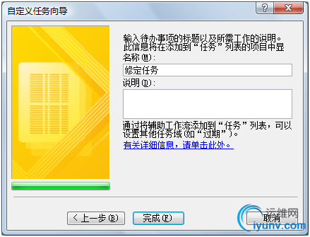

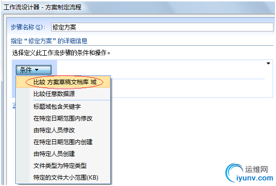

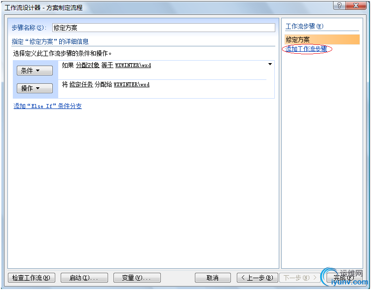

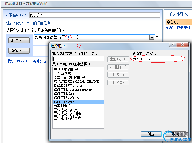

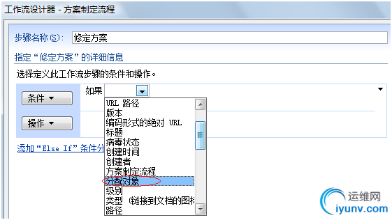

创建[修定方案]结点
  目的:
  1.如果[方案]被分配给[wxd]才继续向下执行,分配给其它人,则不走流程
  2.如果[方案]被分配给[wxd],流程将为[wxd]创建一个[修定方案]的任务,只的[wxd]完成该任务,流程才会继续向后执行
  以下操作完成上述意图
  完成后会看到

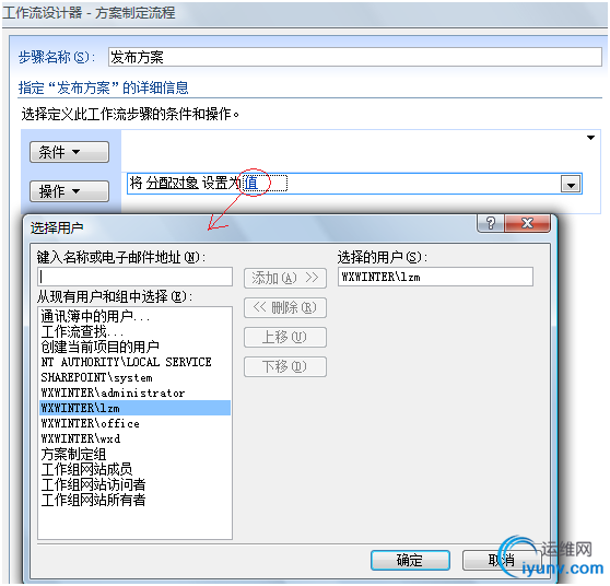

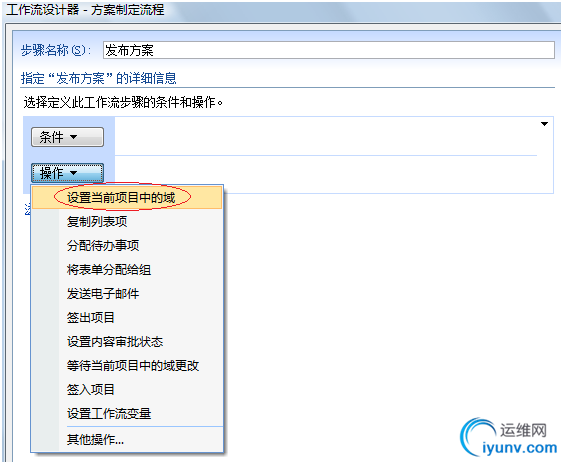

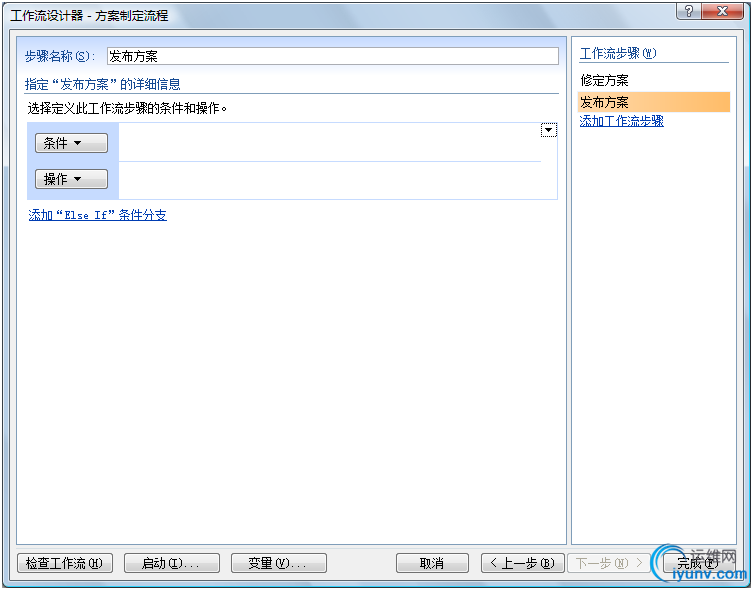

创建[发布方案]结点
  目的:
  1.[wxd]完成任务后,会来到该步骤
  2.自动将[方案]分配给[lzm],同时为[lzm]创建一个[发布方案]的任务
  3.当只的[lzm]完成该任务,自动将[方案]复制到SharePoint的[共享文档]区
  以下操作完成上述意图
