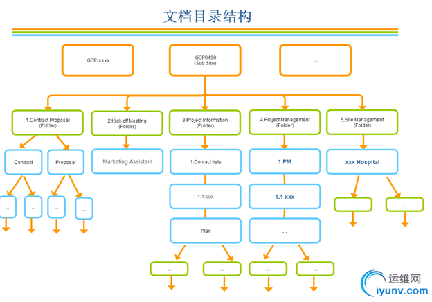

  首先,文件夹的目录结构如下图所示:
  文档目录结构图
  • 根据上图文档目录结构图,分割字符串(E:\TFS\GCP0401-S\4.Project Management\3 Document Management\TMF),获取文件夹的名称,即Project Number(GCP0401-S)。然后根据此Project Number找到对应的Department、PM、Domain Group,最后创建子站点。逻辑代码如下图所示:
