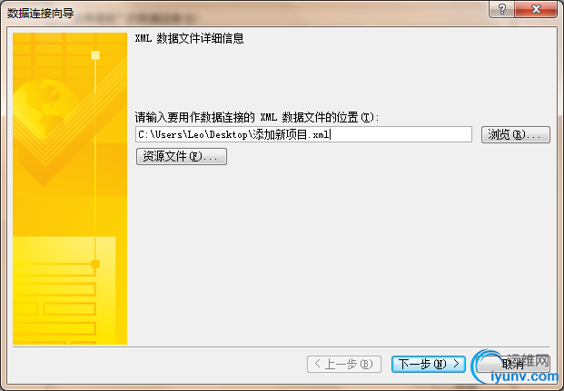

  接下来,我打开InfoPath新建了一个空白表单,对其添加了一个从“XML文档”接收数据的数据连接:
  选择了我刚刚新建的XML文档作为数据源:

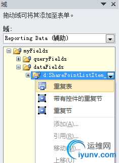

  好了,接收数据的工作到这里就已经做完了,接下来需要做的是提交数据了,先将InfoPath表单做好,首先将查看数据的部分先做好,在域中选择辅助数据源“Reporting Data”,建立一个重复表用来展示列表的数据:

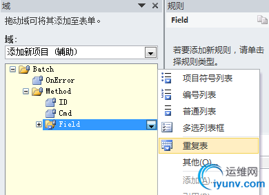

  建完后然后建立一个提交数据的表,在域中选择辅助数据源“添加新项目”,选择Field组,建立一个重复表:

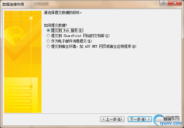

  现在整个表单的结构设计基本就完成了,但是还差一步,也是最重要的一步,就是数据提交,这里我才用的Web Service提交,新建一个提交数据的数据连接,选择“提交到Web服务”,如下:

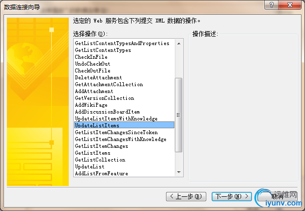

  然后在Web服务中输入:http://YourServerName/_vti_bin/Lists.asmx,下一步,选择UpdateListItems方法:

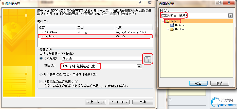

  将updates参数设置为辅助数据源“添加新项目”的Batch组,特别要注意的一点就是包括那里必须选择为“XML 子树(包括选定元素)”:

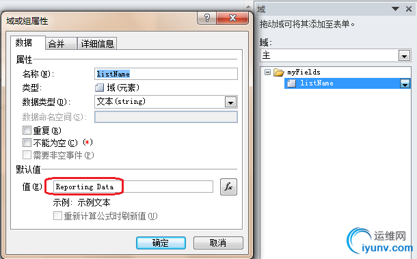

  现在几乎所有的工作都做完了,但是我们提交到哪个列表呢,好像还没指定吧,所以还需要最后一步,给主数据源的listName设置域值,这里可以设置为目标列表的名称,如我最开始建立的列表“Reporting Data”,或者填写该列表的Guid值,列表的Guid值如何取得呢?有个很简单的方法,打开我最开始建立的列表,在Ribbon上选择“列表设置”,然后去看URL地址栏,发现URL为http://ServerName/_layouts/listedit.aspx?List=%7B3D955683%2D4AB0%2D470C%2DB309%2D315BD9755850%7D
  URL中的QueryString “List”的值即为该列表的Guid,但是还不是Guid的格式,这里需要更改一下,将“%7B”替换为“{”,“%2D”替换为“-”,“%7D”替换为“}”,所以上面的一串字符串替换成Guid就变成了{3D955683-4AB0-470C-B309-315BD9755850},将此Guid值或列表名填写在listName域的默认值中:
