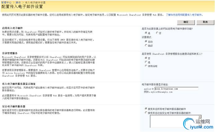

进入传入电子邮件设置,启用电子邮件接收功能。如下图:

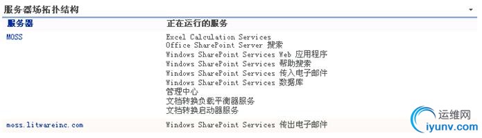

    回到管理中心主页,你会发现在服务器场拓扑结构下,多出了一个服务器:WSS传出邮件服务器。

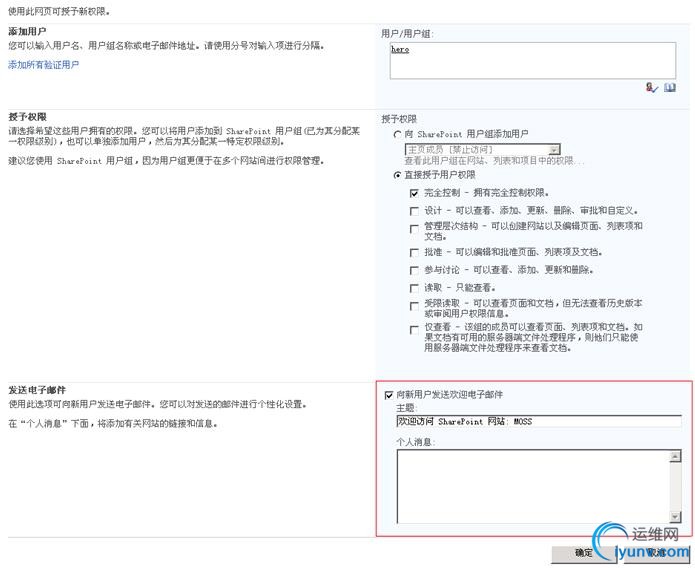

我的AD域里面有一个用户:Liwareinc"hero ,邮箱地址为hero@litwareinc.com .当网站管理员第一次把hero 这个用户加入到sharepoint中时,可以选择给 hero 这个用户发送一个欢迎电子邮件,如下图:

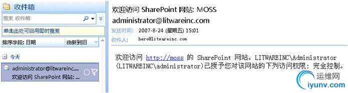

一旦加入sharepoint,用户 hero 将会收到一封欢迎邮件。

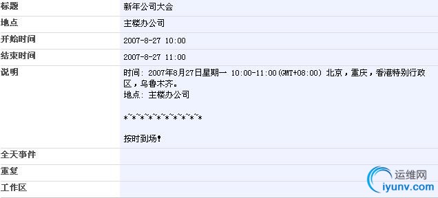

    同样的做法,对于通知、日历事件也时同样的配置过程。不同的是在发送邮件时,在往讨论列表中发邮件时需要新建邮件,往通知列表中发邮件时需要新建邮件,建立的通知没有到期时间,而往日历(事件)的列表发邮件时需要新建会议要求(会议要求里面有事件的开始、结束时间;主题、地址、具体内容等)。通过电子邮件新建的事件如下图。

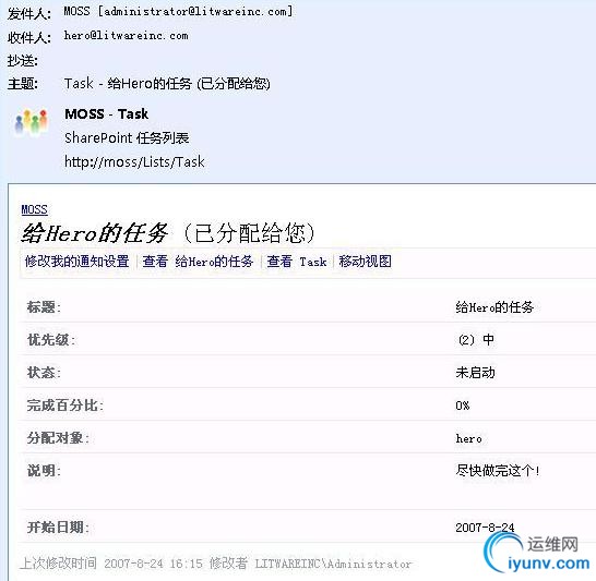

第一个例子,在任务列表中,设置该任务列表在分配所有权后发送电子邮件,那么在新建一个任务分配给Hero,sharepint就会自动地给Hero的油箱发送一份提醒邮件。效果如下:
