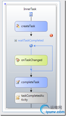

  QuickFlow最核心的一个Activity是InnerTask,InnerTask组合了CreateTask,OntaskChanged和CompleteTask三个基本的活动,来实现一个任务的处理逻辑,如下图:
  为了支持Task的reassign,采用While和InnerTask活动组合成Task活动,当InnerTask活动结束后,如果用户的动作是ReAssign,那么会重复执行InnerTask,实现对reassinger的任务分配,如下图:

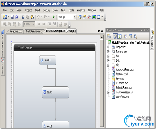

  1)流程图:

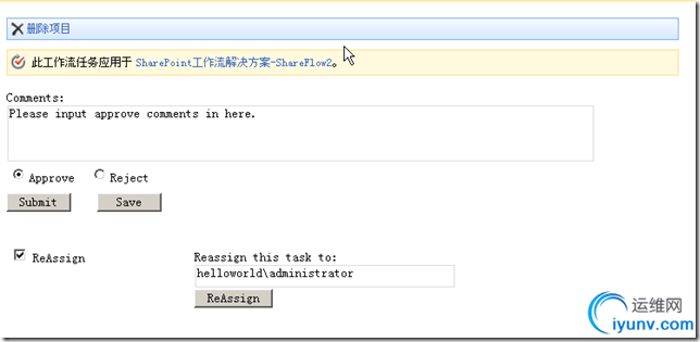

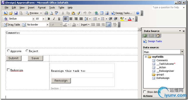

  3)设计InfoPath表单:
  当选中ReAssign复选框时,右边的“Reassign this to” 区域会显示出来,ReAssign按钮的规则设置如下:

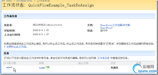

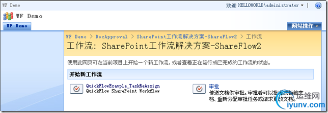

  1)启动工作流

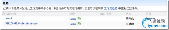

  2)第一次处理任务和重新分配给其他用户

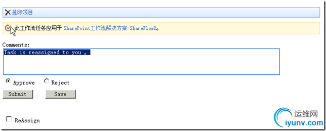

  3)其他用户处理任务
