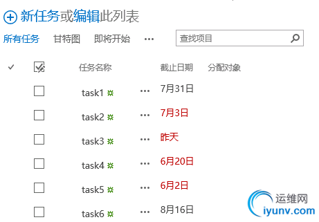

  先看一下接下来要用的列表,是一个任务列表:

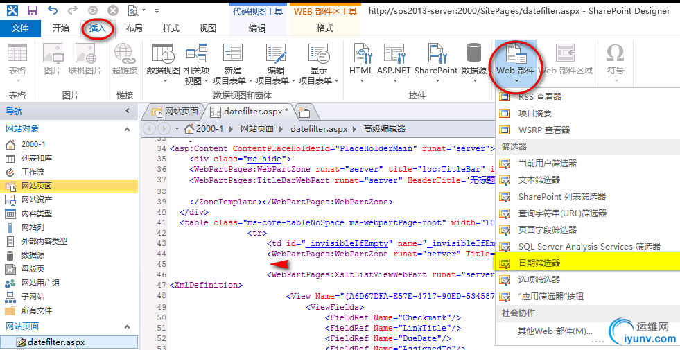

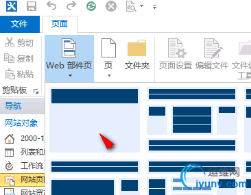

  1、打开SPD,选择左侧的“网站页面”,点击功能区里的“新建”->"Web部件页"。
  如果是已有页面,则右键高级模式编辑。
  2、找到页面主要区域的WebPart Zone,在其中的ZoneTemplate里插入光标。
  选择插入,数据视图。插入目标列表。

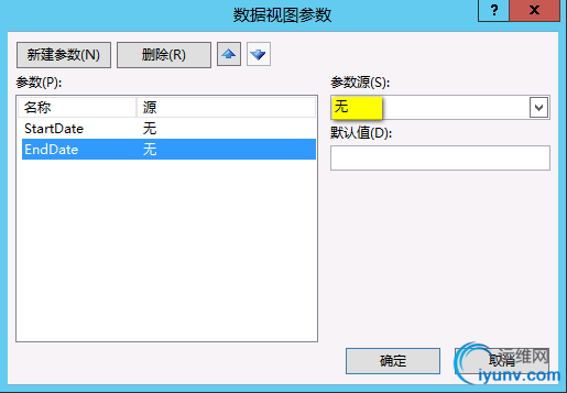

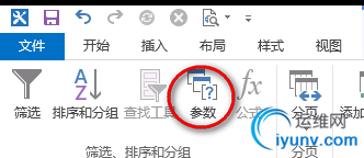

3、在列表视图工具中,选择“筛选、排序和分组”中的“参数”。
新建两个参数。参数源设为默认的无就可以。
  4、然后,同样使用功能区上的按钮,为列表视图设置筛选条件。使列表视图显示大于等于[StartDate]并且小于等于[EndDate]的项。
5、在该视图webpart上方,插入两个“日期筛选器”WebPart。
6、保存该页面。然后点击功能区的“在浏览器中预览”按钮。

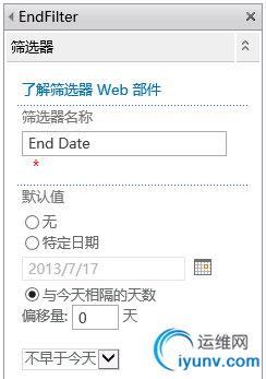

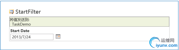

  7、进入页面编辑模式。选择第一个日期筛选器,在WebPart属性中设置筛选器名称,默认值。
  再设置第二个。

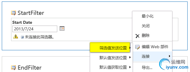

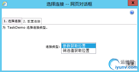

8、接下来进行关联。选择第一个日期筛选器,选择WebPart连接,筛选值发送位置。发送到下面的列表视图。这里就是TaskDemo了。

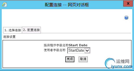

  9、在弹出窗口中选择连接类型为参数获取位置。点击“配置”按钮。
  10、选择接收方对应的参数名称,这里为StartDate
  11、完成后的设计视图是这个样子。

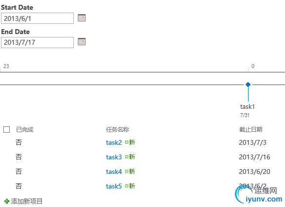

  测试结果:

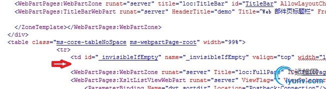

  1、首先也是页面和列表视图的准备工作。请参考方法一的第一步和第二步。

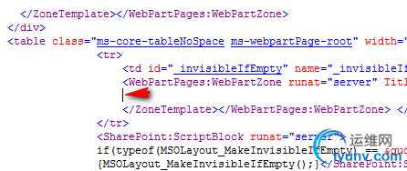

  2、在视图WebPart所在的WebPartZone外面,插入光标:
  插入如下table和控件:

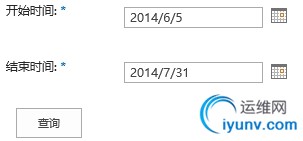

  重点是用SharePoint DateTimeControl来方便日期输入,和用隐藏的ASP.NET TextBox来存放控件值。ASP.NET Button用于页面提交。同时,通过js把DateTimeControl的日期值填写到相应的TextBox里。之所以这么绕一下,是因为下面的视图WebPart接参时,无法直接从DateTimeControl这类的控件直接Get到Value。而TextBox可以。展示效果如下:

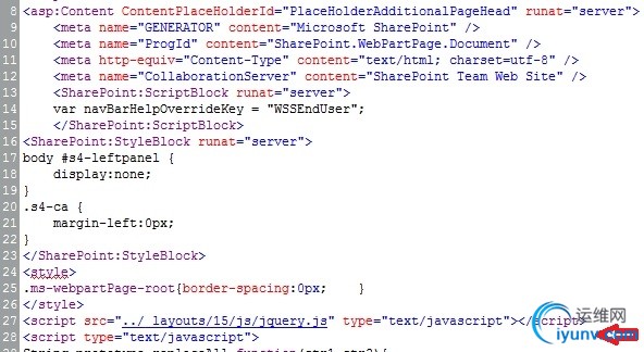

3、在PlaceHolderAdditionalPageHead部分,先插入jquery.js的引用,再插入我们的js代码:
  代码如下:
<script src="../_layouts/15/js/jquery.js" type="text/javascript"></script>
<script type="text/javascript">
String.prototype.replaceAll=function(str1,str2){
var regS=new RegExp(str1,"gi");
return this.replace(regS,str2);
function SetStartEndDate(name)
var startstr="scStart";
var endstr="scEnd";
var selectedStartDate=$("input[id][name$='"+startstr+"Date']").val();
selectedStartDate=selectedStartDate.replaceAll("/","-");
$("input[id][name$='"+startstr+"Textbox']").val(selectedStartDate);
var selectedEndDate=$("input[id][name$='"+endstr+"Date']").val();
selectedEndDate=selectedEndDate.replaceAll("/","-");
$("input[id][name$='"+endstr+"Textbox']").val(selectedEndDate);
</script>

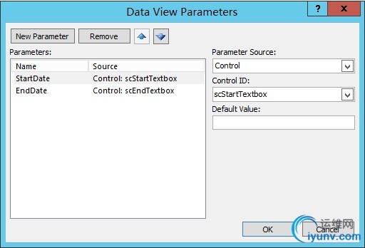

  4、同样,也要给视图WebPart设置参数和筛选。这里参数的来源选择控件,控件ID为上面的TextBox的ID。筛选条件类似。步骤参考方法一的第3,4步。这里就直接上图了。
