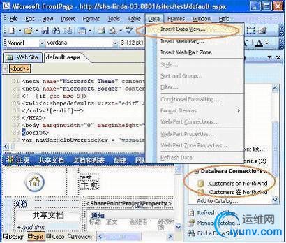

  1) 如果只希望整合数据,例如,可以直接通过数据库访问已有数据,那么我们可以直接利用DataView Web部件,实现在SPS上展现已有数据的目的。这个方法比较简单直接,具体步骤如下:
  a) 用Frontpage 2003打开希望展示该数据的SPS页面,
  b) 点击菜单Data -> Insert Data View,选择用Database Connections插入数据源显示数据。注:数据源可以是多种形式,包括数据库的ODBC连接和XML文件。当选择好数据源后,我们可以简单地将这个数据源拖拽到页面上,它将以DataView Web部件的形式呈现在SPS页面上。除此以外,我们还可以通过右键点击这个Web部件-〉DataView Properities,对该数据源进行筛选和排序。
  c) 当然,我们也可以编写自己的Web部件,在代码中访问并呈现这些数据源,然后在SPS上通过部署自己的Web部件显示出来。
