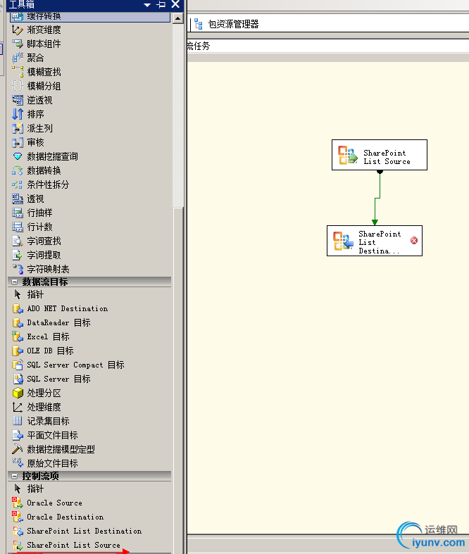

       前段时间一直在做数据仓库的ETL,已熟练掌握SQL SERVER集成服务开发。最近有个系统集成需求,外部系统(JAVA)通过SharePoint Web服务需要访问SharePoint列表的某几列(不是全部列),因此采用通过列表数据同步到另一个新建的列表(只建需要的几列),再开放新列表权限给外部系统(JAVA)调用,一开始测试的时候,通过在本机的SSIS上安装一个开源的Sharepoint List适配器,就可以进行图形化的配置,可以非常方便的进行列表之间的数据同步,此插件SharePoint List Source and Destination的下载网址:http://sqlsrvintegrationsrv.codeplex.com/releases/view/17652 ,注意有两个版本,请对应SSIS的安装版本,如下图:
        安装成功后会在SSIS数据流中控制流项中出现,如下图:

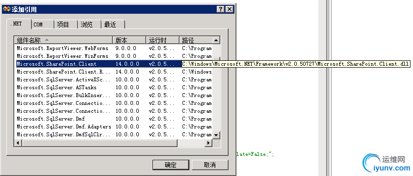

    (1)、 把这两个DLL 加入到GAC (C:\WINDOWS\assembly),直接把DLL拉进目录。
            (2)、把这两个DLL拷贝到C:\Program Files\Microsoft SQL Server\10\DTS\PipelineComponents(SQL Server 安装目录)和C:\WINDOWS\Microsoft.NET\Framework\v2.0.50727。
  由于我进行部署和开发的时候,并不是以windows的系统管理员的账户操作的,并不能已拖拉的方式把此两个DLL直接加入到GAC,进行操作的时候提示拒绝访问,应该目前的账户是没有写入的权限,因此换了一种方式进行,通过.net framework sdk的Gacutil.exe工具进行,由于数据仓库生产机并没有安装Vs开发工具,并没有此工具,但本机已安装VS开发工具,因此可以通过拷贝本机上的C:\Program Files (x86)\Microsoft SDKs\Windows\v7.0A到数据仓库生产机即可,执行CMD命令的时以管理员身份方式即可,具体如下:
         cd C:\Program Files (x86)\Microsoft SDKs\Windows\v7.0A
         gacutil -i D:\Lib\Microsoft.SharePoint.Client.dll
         gacutil -i D:\Lib\Microsoft.SharePoint.Client.Runtime.dll
        该工具的详细使用方法可以参考:http://msdn.microsoft.com/zh-cn/library/ex0ss12c(v=vs.80).aspx
        注意添加成功后,重启一下数据仓库生产机(否则可能不会生效),就可以在GAC中看到这两个DLL,并能在SSIS引用中显示直接添加DLL了,如下图:
