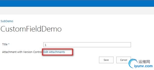

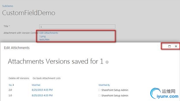

  然后,点击新建项目,我们的字段已经创建成功,点击Edit Attachments可以进入管理页面,当然这个词还是我随便起的,因为我也没想好叫什么,等着Manger们提意见了,如下图:

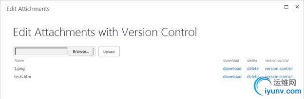

  进入管理页面,这里用的是SharePoint自己的模态窗口,当然宽度和长度是我自己猜想的,汗!里面的页面就是我定义的应用程序页,也就是上传控件+SPGridView控件展示,用了模态窗口的dialogReturnValueCallback属性,在关闭模态窗口的时候,刷新编辑页面的值显示;
  上传功能就很简单了,就是上传控件+Button,没什么可说的,后台服务器端对象模型,OverWrite上传,然后重名会产生版本;下面是显示的图,我上传了几个文档,如下图:

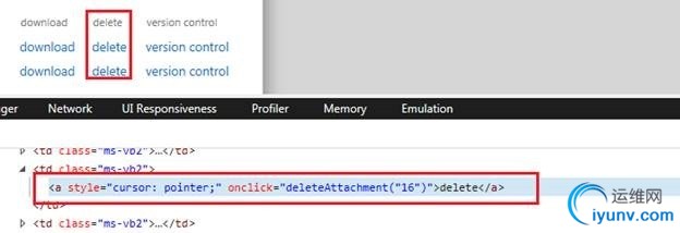

  这里面也没有什么复杂的东西,就是下载(Link的文档的链接),删除(delete执行一个JavaScript方法,传进去该项目的ID,然后js Call一个后台方法,根据这个Id删除,然后刷新),版本控制(Link到版本控制页面,另一个根据SharePoint自带version.aspx改造的);
  其实关于Delete自己想说一点,不知道自己用的方法是不是很好,就是在SPGridView生产html的时候,格式化成脚本,如下图:
  然后用脚本去Call后台方法把这个Id=16的项目delete掉,如果大家有更好的方法,期待留言给我!

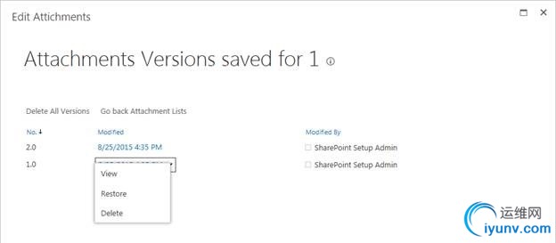

  然后是版本控制页面,前面也已经说了,这里是根据SharePoint自带的/_layouts/15/version.aspx改造的,然后隐藏了左侧导航、Ribbon等不想干的东西,拼成Link显示的,如下图:
  说说link的大致结构,也是参考version.aspx拼的,首先就是页面地址,然后list的guid,然后是这个项目的ID,然后是这个文件的文件名,最后是我定义的返回链接,也就是上面Go back Attachment Lists按钮返回的地址;

  其实这个页面很好用,改了改样式,隐藏掉一些不需要的东西,加一个返回按钮,已经成型了;就在自己兴高采烈的时候,发现了问题,所有功能都没问题,正常运行,但是发现Delete All Versions、Restore、Delete几个功能,执行完毕以后,返回默认的version.aspx页面,而不是我这个自定义的页面,这下慌了;
  自己首先想到JavaScript的问题,然后根据F12Debug发现了core.js的问题,然后custom一个core.js给这个页面引用,进行修改(千万不要改默认,有可能印象默认功能,也有可能打补丁被覆盖!),自己研究了半天core.js无解,然后就是大胡子帅哥Jay发了我一个Link,然后恍然大悟;

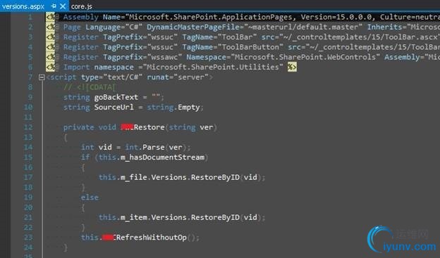

  执行过程是这样的,通过core.js里面的脚本,然后传参去call 默认的version.aspx,然后进行后台处理后展示,大致思路是这样的,后台自己反编译了Microsoft.SharePoint.ApplicationPages.VersionsPage文件,发现确实是传参和后台处理有问题,然后找到了解决办法!

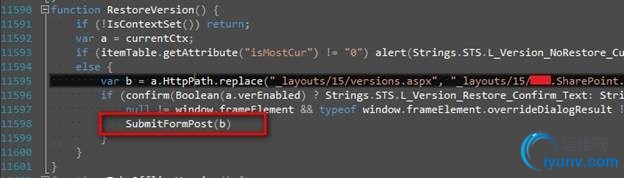

  找到Restore的脚本,在core.js(默认layouts下面)中,我使用了格式化工具,格式化成正常格式,如下图:
  经过分析发现就是SubmitFormPost(b)中参数b的问题,默认是下面格式,提交到versions.aspx进行处理,然后展示,所以一定会回到默认页面展示了,所以我首先替换了这个地址为自己定义version.aspx的地址;
  /_layouts/15/versions.aspx?FileName=banner%2Ejpg&list={4059c14d-b1ee-4216-828d-429ef5271d52}&ID=10&col=Number&order=d&op=Restore&ver=512

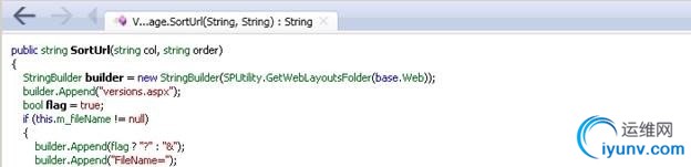

  然后发现,所有问题,都是由内部方法public string SortUrl(string col, string order)引起的,它在处理完所有请求以后,跳转到了一个地址,这个地址是根据默认Layouts目录产生的,汗!

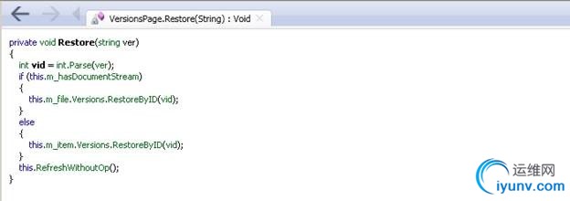

  然后我在后台找到了Restore方法,发现是在最后一行this.RefreshWithoutOp();中跳转的;
  RefreshWithoutOp()方法,就这样结合core.js和反编译工具,整理清楚了运行的整个过程,然后就是解决问题了,到这里,其实已经折腾快2天了,纠结啊!
  研究通过程以后,又反过来看core.js,发现了前台js如何去call这个方法,也就是之前说的参数b的问题了,下面一行就是我修改以后的参数b,替换了处理页面(a.HttpPath),op就是传参进来的后台方法,itemTable.getAttribute是当前项目的信息;
  var b = a.HttpPath.replace("_layouts/15/versions.aspx", "_layouts/15/SharePoint.AttachmentWithVersion/versions.aspx") + "&op=CustomRestore&ver=" + itemTable.getAttribute("verId");
  至此,找到了解决思路,也就是吧op传进来的方法Restore改成CustomRestore,在我自定义的version.aspx页面的前台重新定义CustomRestore方法;

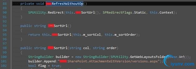

  修改调用的this.RefreshWithoutOp();为this.CustomRefreshWithoutOp();然后在前台添加CustomRefreshWithoutOp方法;然后依次定义public string SortUrl()和public string SortUrl(string col, string order)方法,修改builder.Append("SharePoint.AttachmentWithVersion/versions.aspx");这样,完成后就会跳转到我们自定义的version.aspx页面了,艾玛,终于完成了!

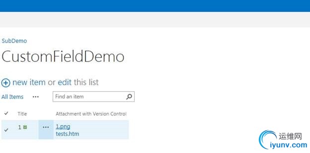

  Allitems页面的展示,public override string GetFieldValueAsHtml(object value)字段里的这个方法做的展示,没什么特别要说的,呵呵;

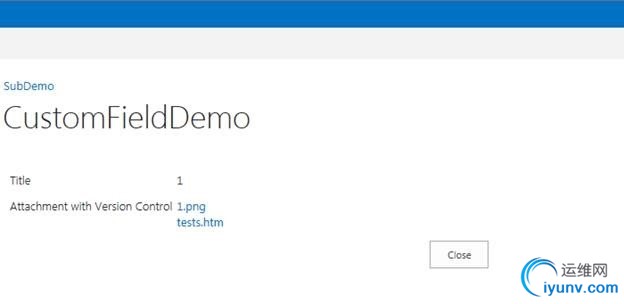

  Dispform页的展示,如下图:

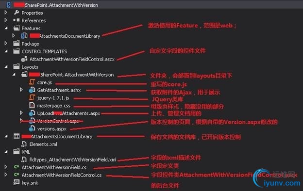

  下面,介绍一下解决方案的文件结构,如下图:
