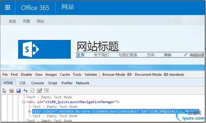

  如果想使用SharePoint Online默认导航,可以用F12的方式,看看控件在母版页中的位置,如下图:
  在Designer里找到导航控件,然后移动到母版页中你导航的位置,即可;
<SharePoint:AspMenu id="V4QuickLaunchMenu" runat="server" EnableViewState="false" DataSourceId="QuickLaunchSiteMap" UseSimpleRendering="true" Orientation="Horizontal" StaticDisplayLevels="1" DynamicHorizontalOffset="0" AdjustForShowStartingNode="true" MaximumDynamicDisplayLevels="2" StaticPopoutImageUrl="/_layouts/15/images/menudark.gif?rev=38" StaticPopoutImageTextFormatString="" SkipLinkText="" StaticSubMenuIndent="0" />

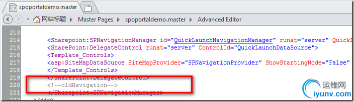

  我个人习惯,在移动了导航之后,在原来位置上加一个标记,方便以后修改,如下图:

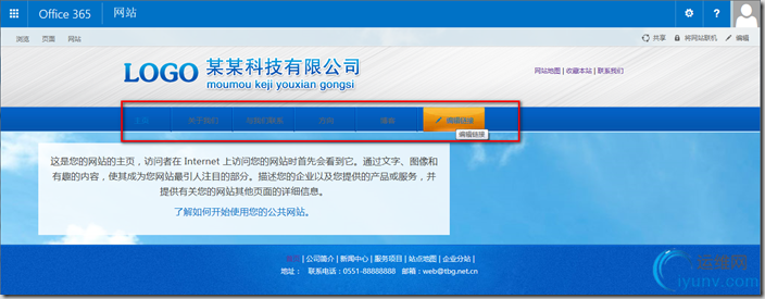

  这样,我们可以看到导航已经变为我们修改后的SharePoint导航了,如下图:

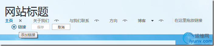

  默认导航的修改方式比较简单,就是在导航上直接编辑、添加即可,同时我们还可以点击那个小眼睛一样的图标,设置是否可见,如下图:

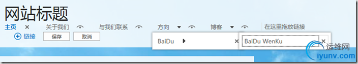

  SharePoint Online默认导航支持三级导航,添加一个连接以后,将其拖动到导航上,即可弹出下一级位置,拖进去即可;

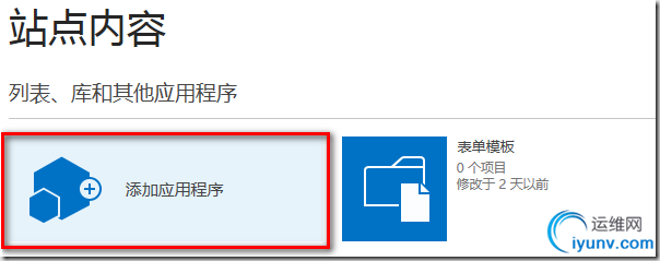

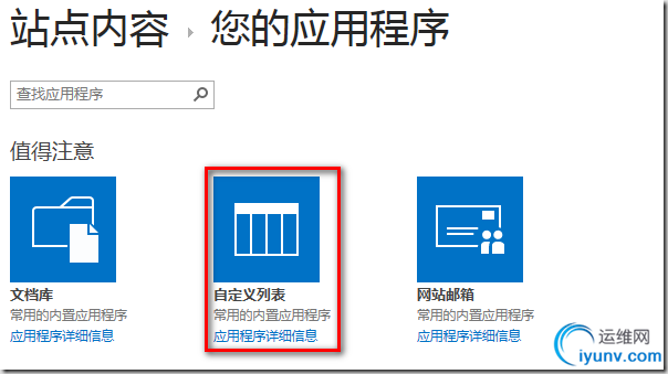

  在站点内容中,添加应用程序,如下图:
  选择自定义列表类型,如下图:

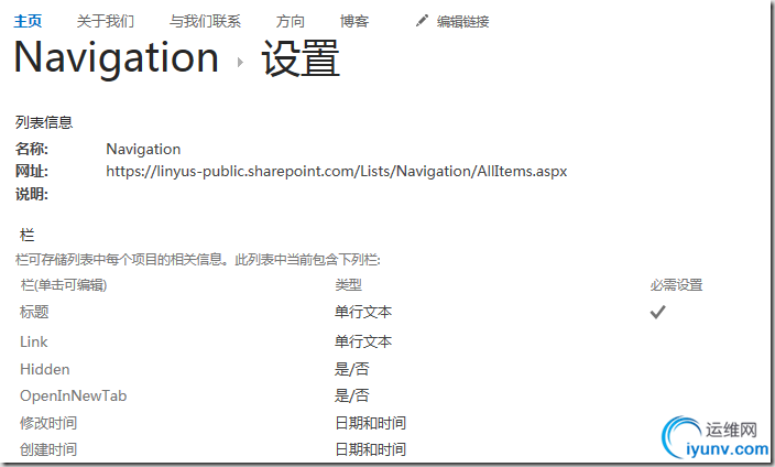

  看一下导航设置,自定义导航比较灵活,可能有是否新选项卡打开等设置,但是默认的导航,是没有这样设置的,我们推荐列表名和字段名,首先用英文命名,然后修改为中文显示,这样内部字段名不会是中文编码,而是一开始的英文名字,如下图:

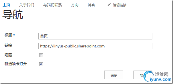

  修改为中文显示名后,我们创建一条导航数据,如下图:

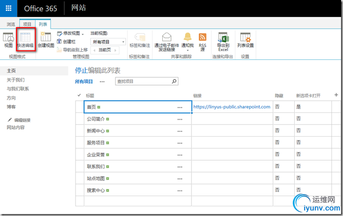

  当然,在编辑列表的时候,我们还可以使用快速编辑的功能,方便我们编辑和维护自定义导航,如下图:

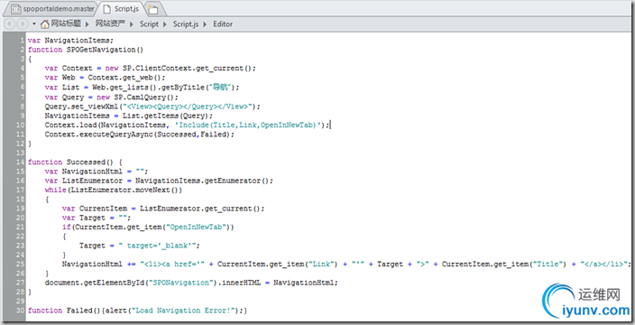

  然后编写读取数据的JavaScript脚本,如下图:

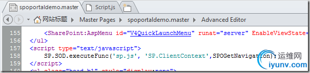

  在母版页中添加Script.js的引用,然后在母版页里添加JavaScript方法的调用,即可:

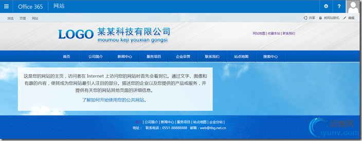

  然后,我们就可以看到首页上,自定义导航的效果了,如下图:
