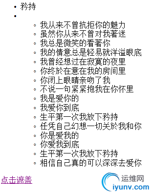

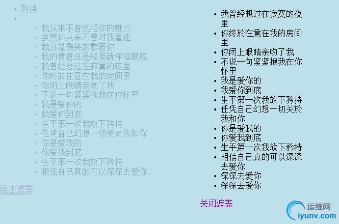

              示例效果:
               点击之前:
               点击之后:
2)       #show样式主要用来修饰显示在弹出层之上的内容,这里显示的是一个div,该样式也有几个属性需要设置:
Position:也需将设为绝对定位
z-index:在为该属性设值时,一定要注意值一定要比弹出层样式(.shadow)的z-index值大,只有这样它才能显示出来,且可供用户操作,否则将被遮盖或无法显示
top/left:设置要显示的层的位置,一般都居中设置
display:默认都是none,不显示,当用户进行一些点击操作,比如登录时:才谈层显示
