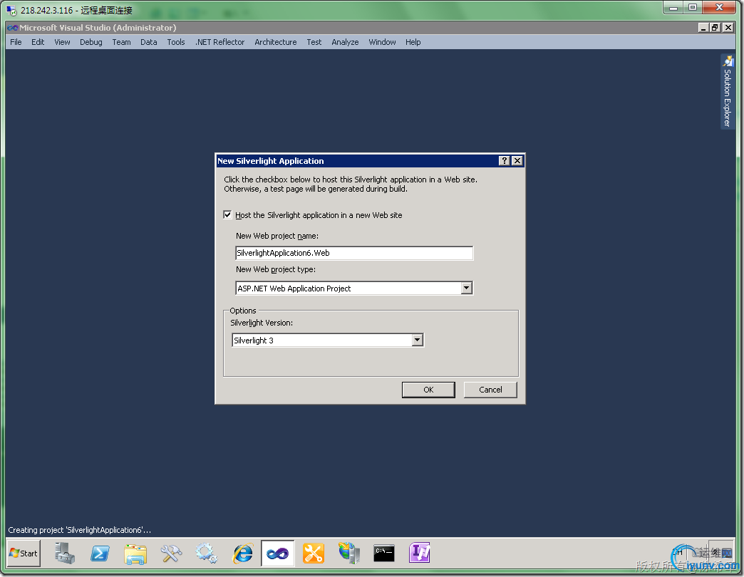

1. 创建一个独立的Silverlight应用程序

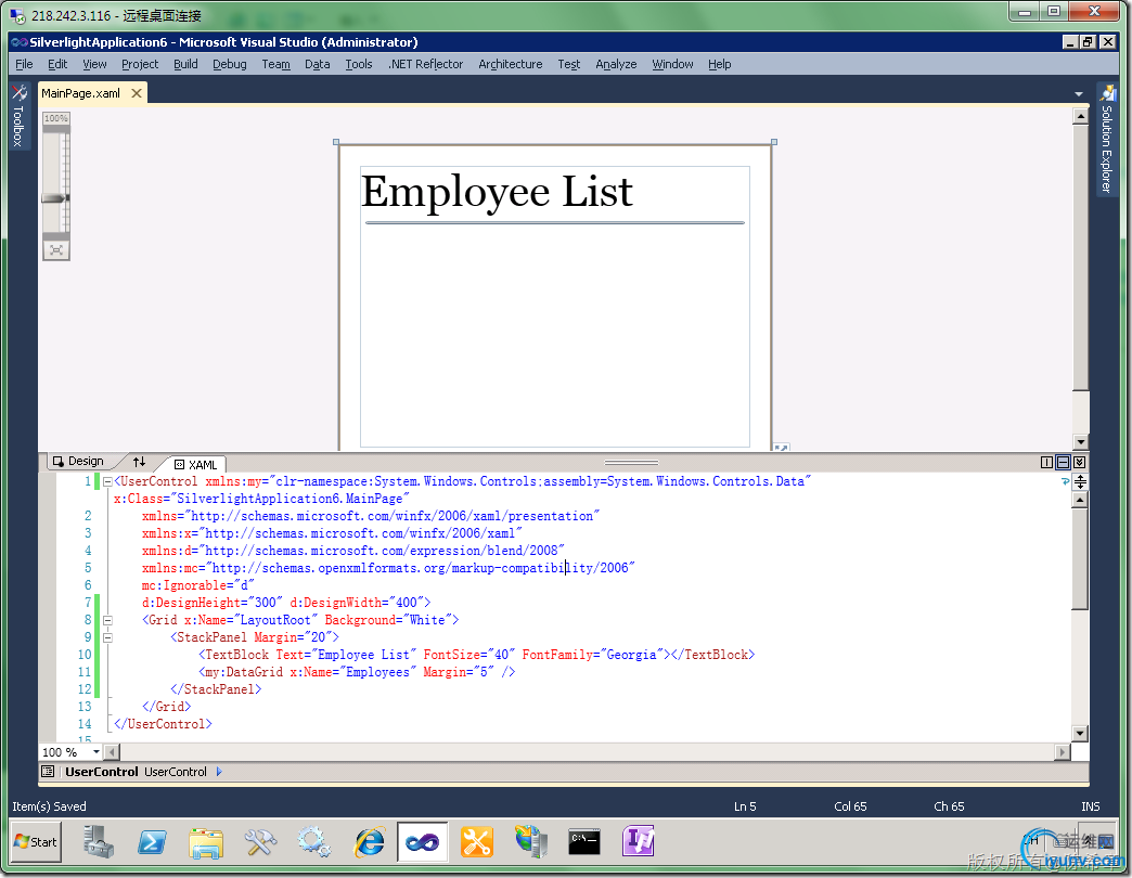

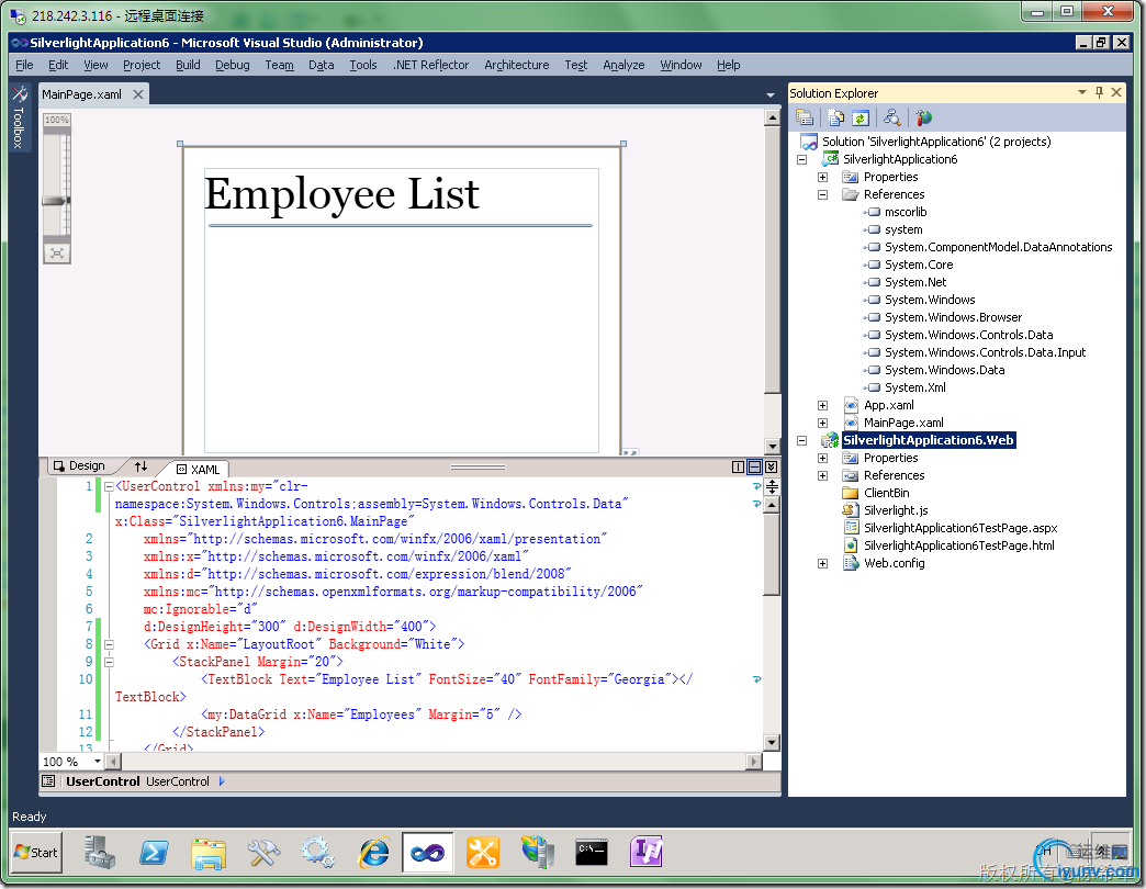

2. 对页面进行一些必要的设计

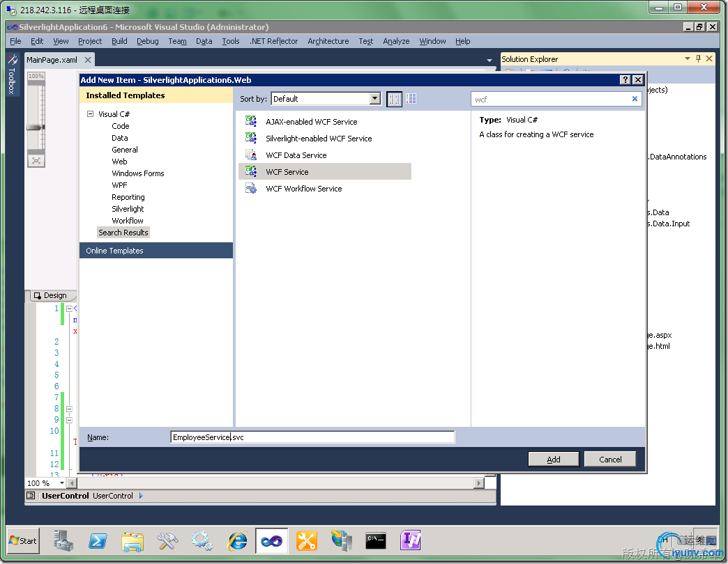

3. 创建WCF服务
  我们暂时离开Silverlight项目,切换到刚才创建项目时一起创建的一个Web项目中

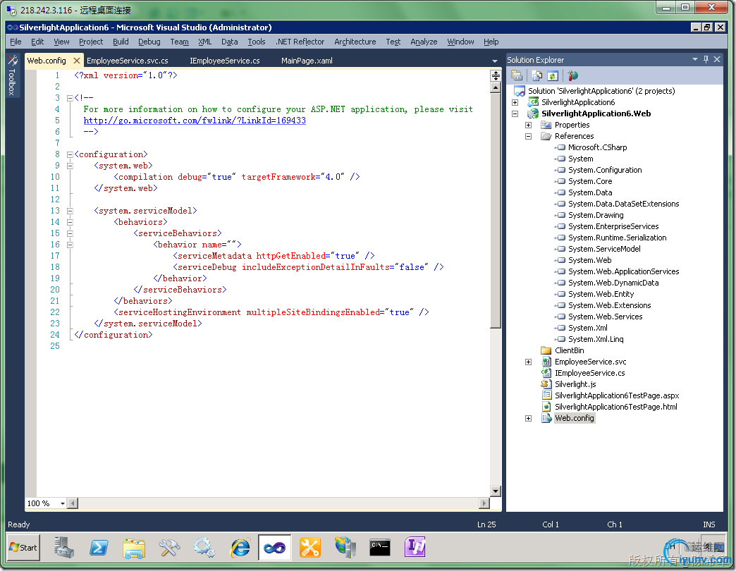

  在这个项目中,我们添加一个WCF服务
  【注意】它会增加两个文件,一个是IEmployeeService.cs(如上图所示),一个是EmployeeService.svc(如下图所示)
  同时,还会修改web.config文件如下
  【注意】这些属于是WCF最基本的知识,如果你对此不清楚,可以参考我有关其他的文章,例如你可以在我的博客中搜索WCF关键字

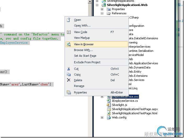

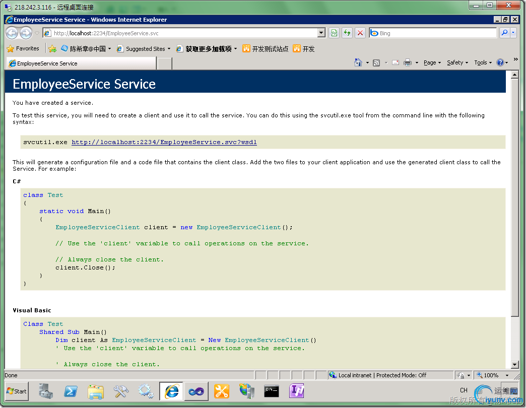

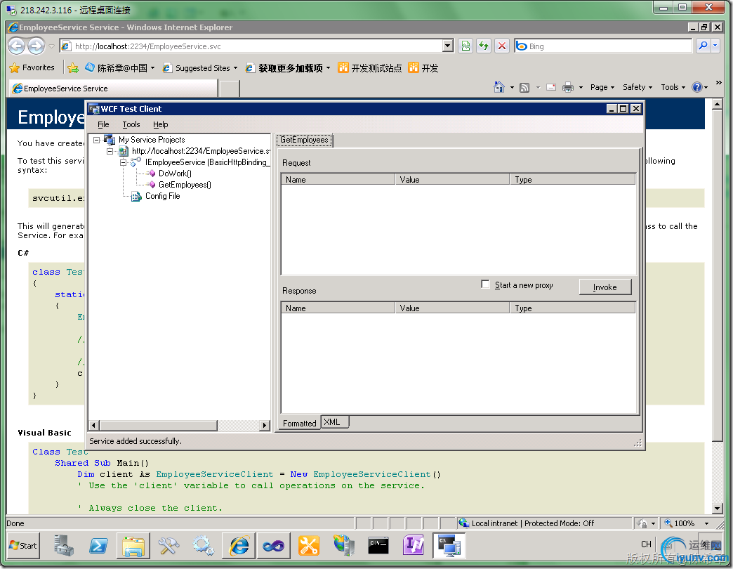

5. 测试该服务,选中svc文件,然后右键,在浏览器中查看
  如果能看到下面这样的界面,则表示服务是成功的

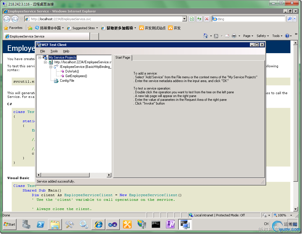

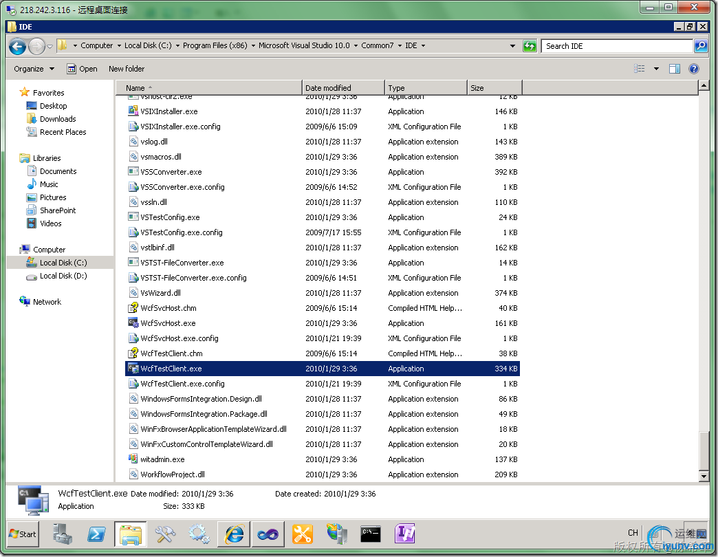

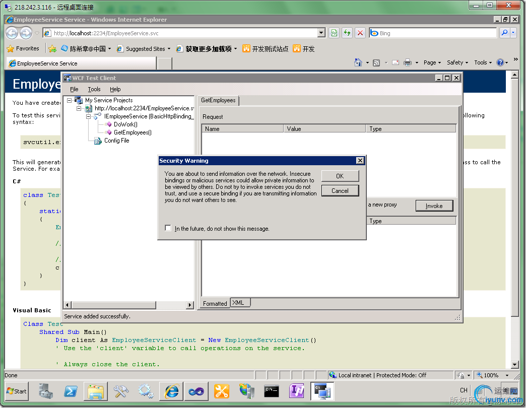

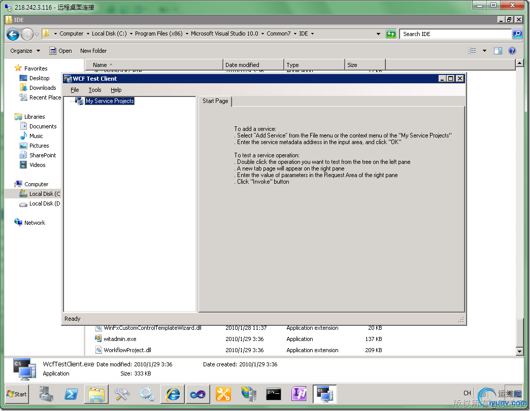

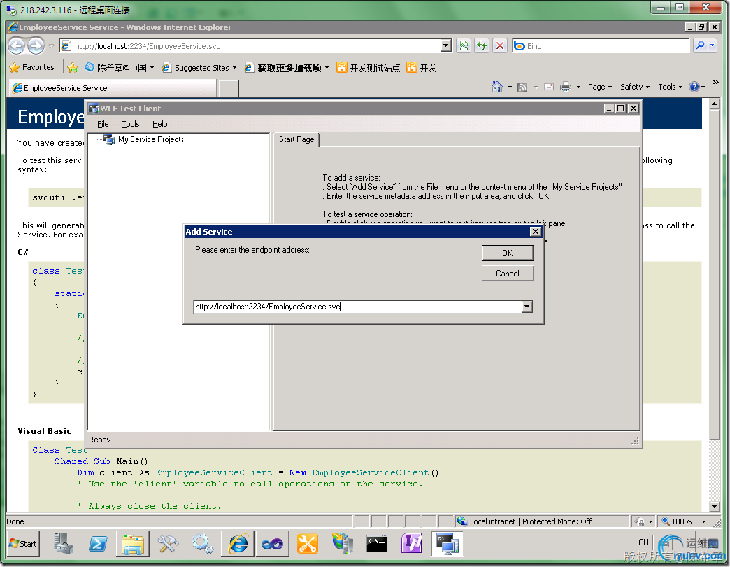

  然后,我们可以找到一个专门的测试工具,来确认该服务真的是可以运行的。可以在下面找到一个工具

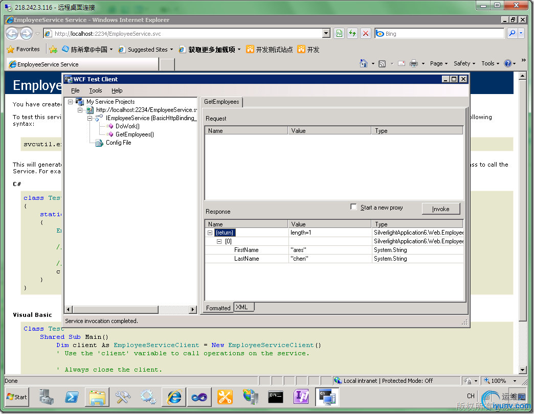

  双击左侧的GetEmployees
  点击”Invoke”按钮
  点击“OK”
  到这里为止,我们就确认了该服务确实是可以正常工作的。

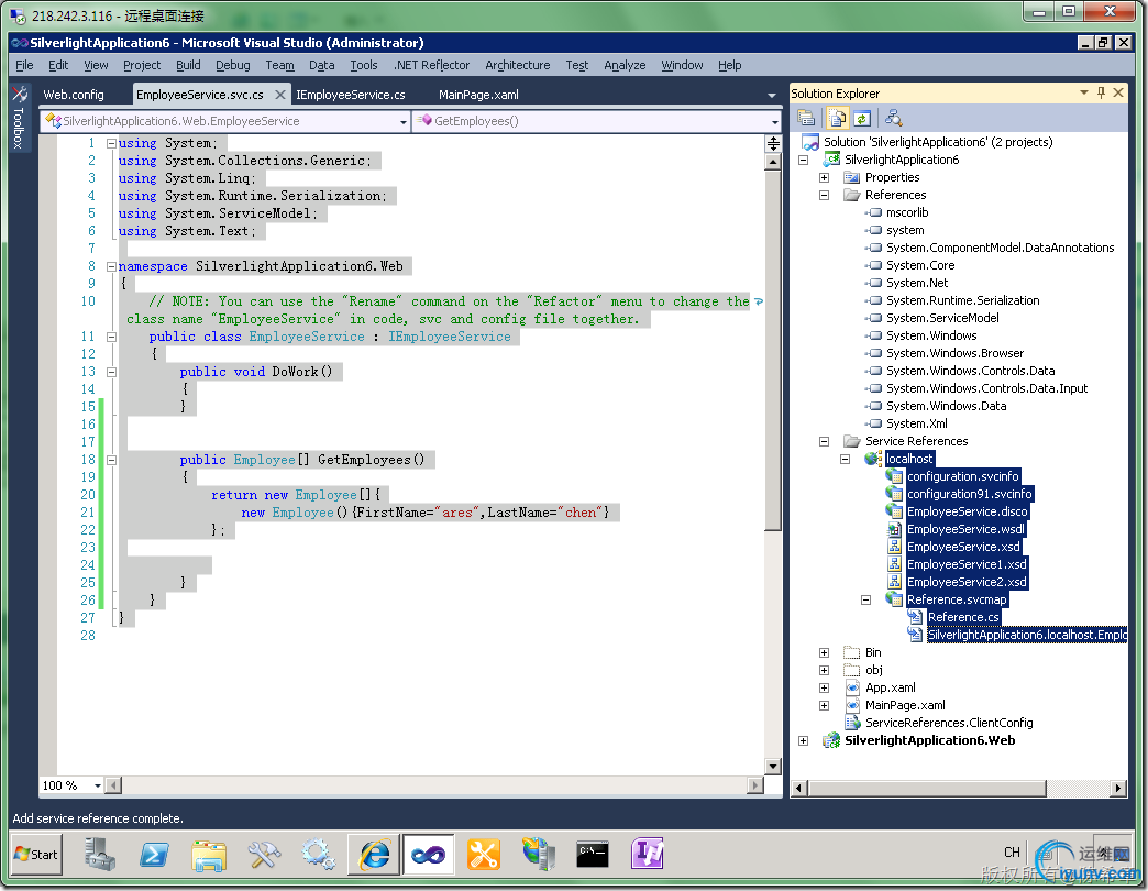

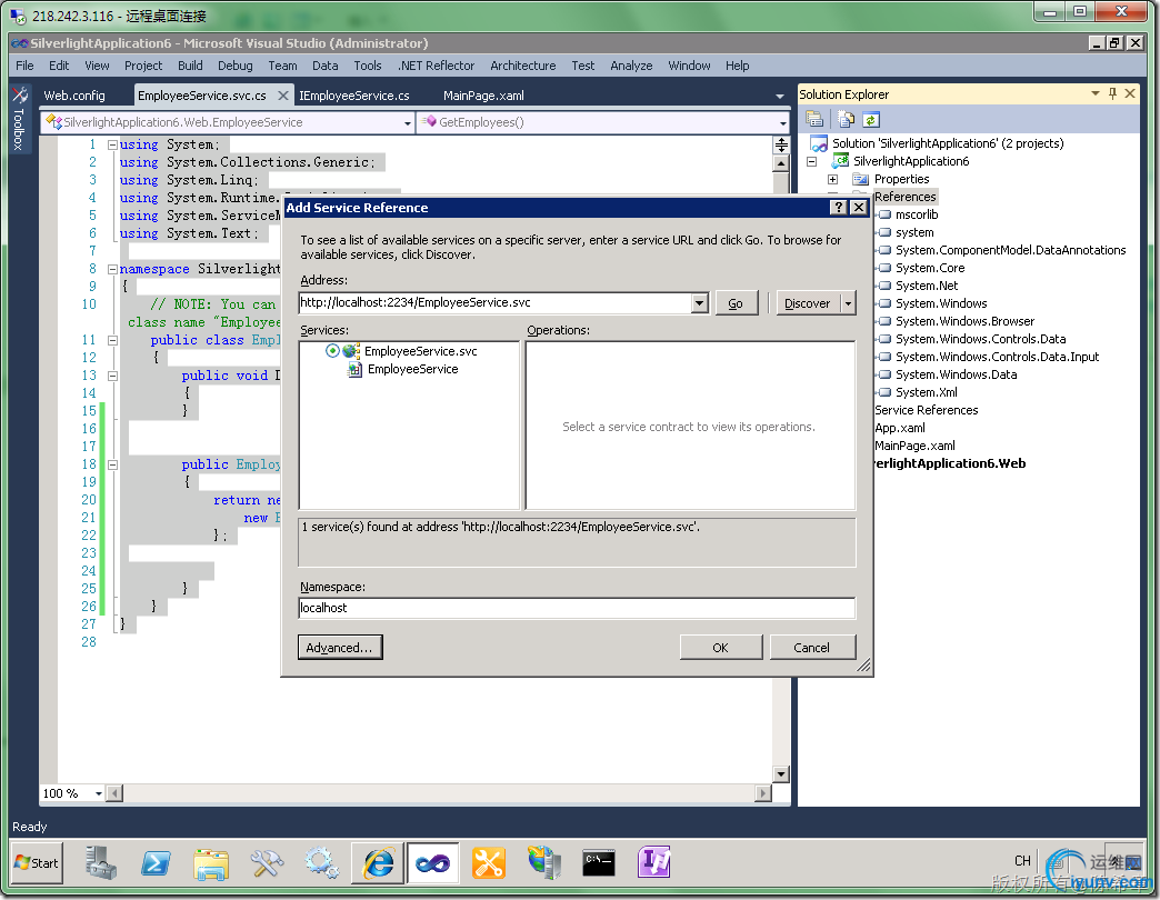

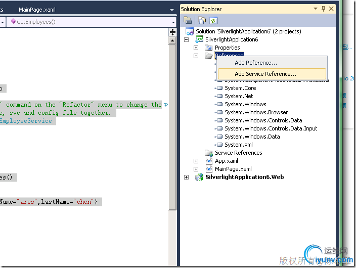

6. 在Silverlight应用程序中使用该服务
  首先,我们要在Silverlight应用程序中添加服务引用
  点击“OK”之后就可以在程序中生成所谓的客户代理
  那么到底如何使用这个服务呢?
using System;
using System.Collections.Generic;
using System.Linq;
using System.Net;
using System.Windows;
using System.Windows.Controls;
using System.Windows.Documents;
using System.Windows.Input;
using System.Windows.Media;
using System.Windows.Media.Animation;
using System.Windows.Shapes;
namespace SilverlightApplication6
public partial class MainPage : UserControl
public MainPage()
InitializeComponent();
Loaded += new RoutedEventHandler(MainPage_Loaded);
void MainPage_Loaded(object sender, RoutedEventArgs e)
localhost.EmployeeServiceClient client = new localhost.EmployeeServiceClient();
client.GetEmployeesCompleted += new EventHandler<localhost.GetEmployeesCompletedEventArgs>(client_GetEmployeesCompleted);
client.GetEmployeesAsync();
void client_GetEmployeesCompleted(object sender, localhost.GetEmployeesCompletedEventArgs e)
Dispatcher.BeginInvoke(() =>
Employees.ItemsSource = e.Result;
}【注意】我再次强调,在Silverlight中访问外部的数据或者资源,都是异步的模型。WCF这种场景会自动生成一些方法,来做异步调用。

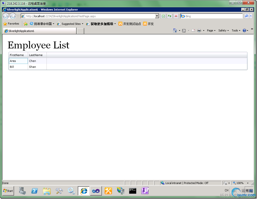

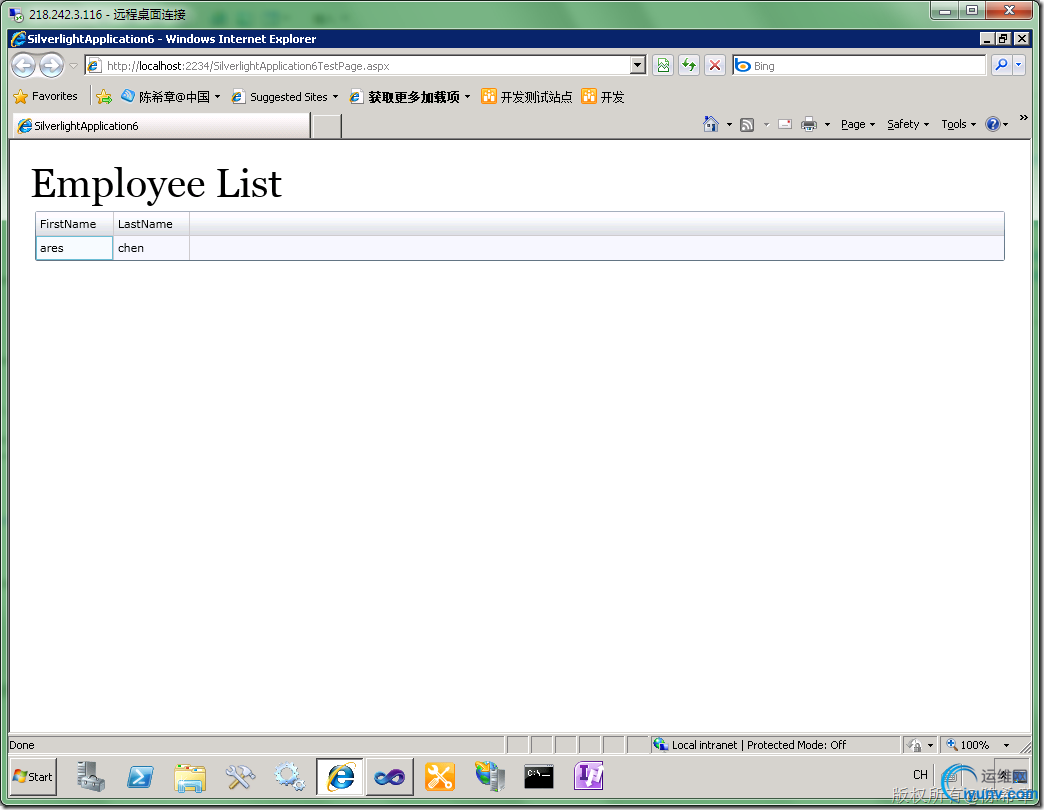

  现在可以按下F5键进行调试了,看看会有什么效果?
  好了,现在我们就已经确认了Silverlight程序能够正确调用到WCF的服务。至于下一步,我们就来修改WCF服务中具体的实现,我们让它去访问SharePoint好了。

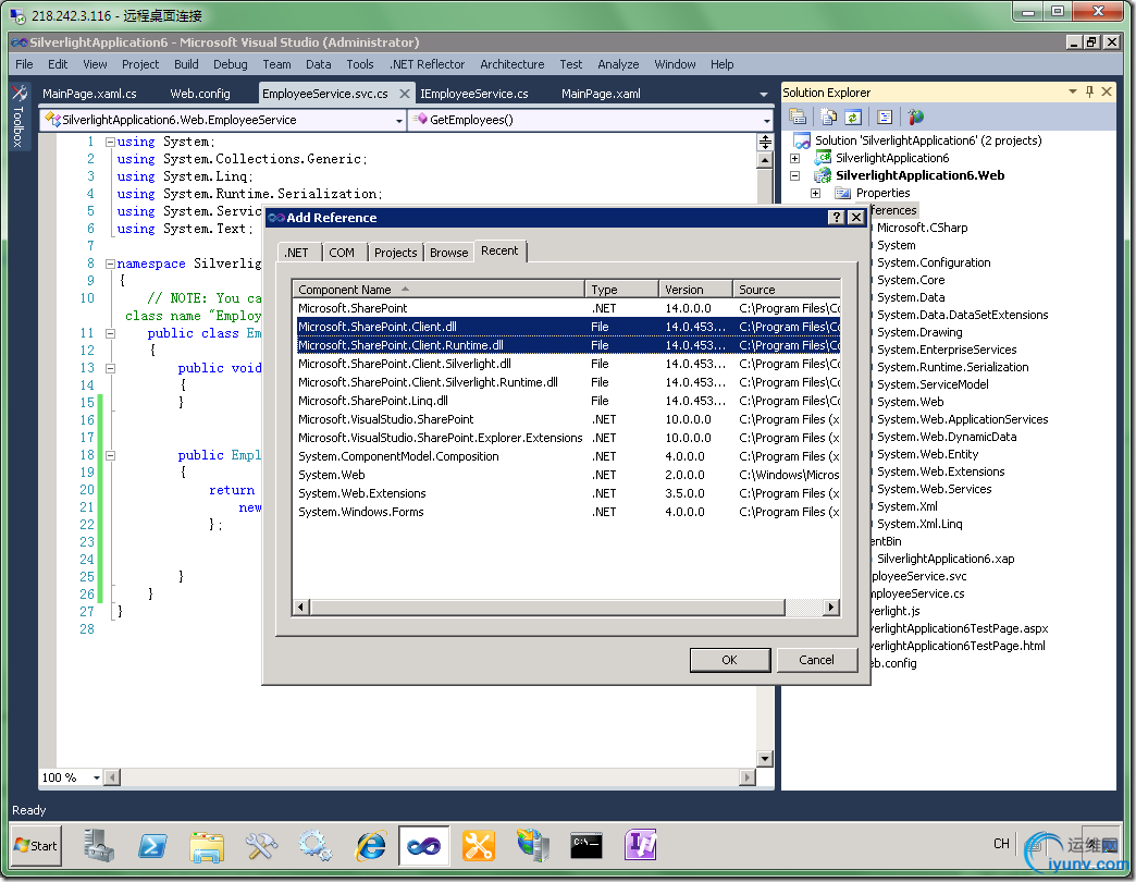

  等等,我们应该用什么方式去访问到SharePoint呢?我们依然可以使用服务器对象模型或者客户端模型。这个例子中我们使用客户端模型,实际上与控制台程序没有什么大的差别
  【注意】关于在控制台程序中访问客户端模型,请参考http://www.cnblogs.com/chenxizhang/archive/2010/04/26/1721653.html

  然后,我们再次按下F5键进行调试
  这样,我们就比较好的解决了Silverlight跨站访问的问题。事实上,我认为虽然可以通过在网站中定义所谓的跨站策略来支持Silverlight访问,但并不见得是非常好的做法。我们通过中间服务的方式来做,能更加易于维护和管理。

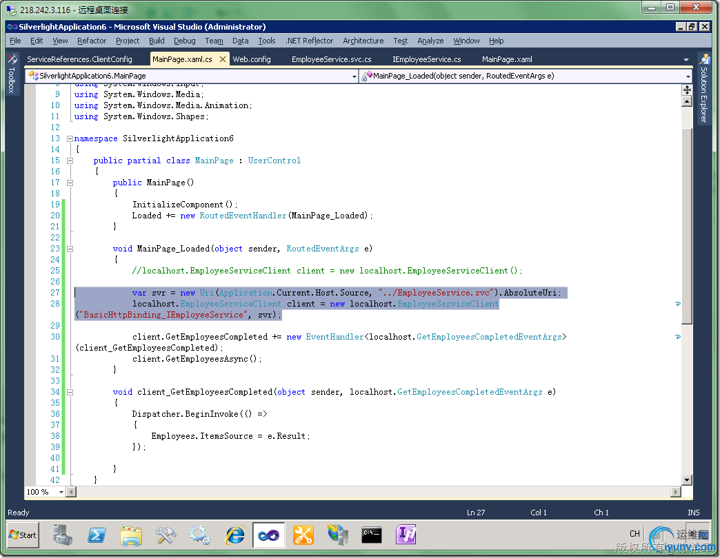

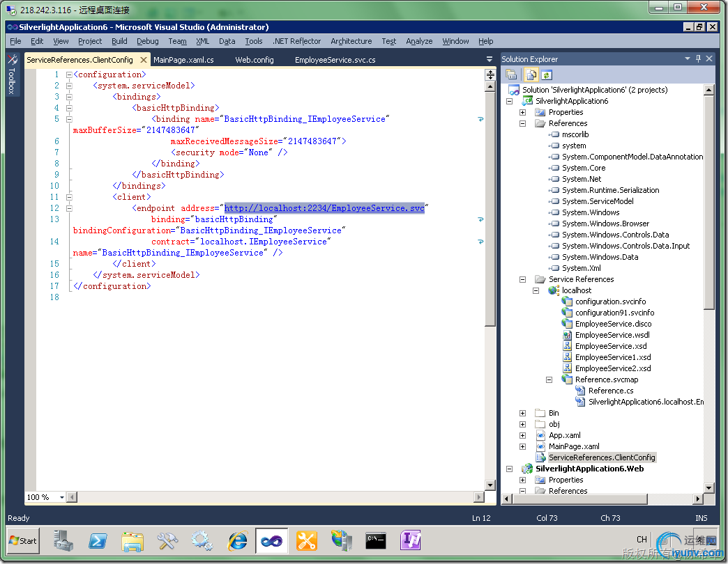

  有的朋友可能会问啦,我没有看到在Silverlight程序的什么地方指定了服务的地址呀,它是怎么定位服务的呢?

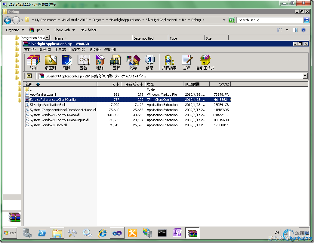

  其实是有一个配置文件
  在编译好的那个 xap包中也是有这个文件的
  也就是说,它其实是读取该配置文件,然后决定要访问哪一个服务的。
  那么,如果希望Silverlight程序能够动态地根据自己所在网站位置,来访问服务。而不是硬编码的方式。则可以尝试修改一句代码
  大家可以思考一下,为什么要这么修改呢?
