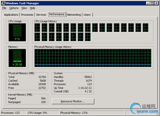

  如上图,是FAST的开发环境,该服务器安装了两颗Inter Xeon X5650 CPU,64GB内存。从任务管理器上可以看到有24颗CPU(2颗×6核×2线程)。物理内存是32GB。(不是64GB内存吗?由于客户安装操作系统时候选错了版本,安装了标准版的Windows 2008 R2,该版本操作系统最大支持32GB内存。白白浪费了一半内存,可惜!不过客户说拿到企业版的License就可以改成企业版了!暂时就这样用着先吧!)

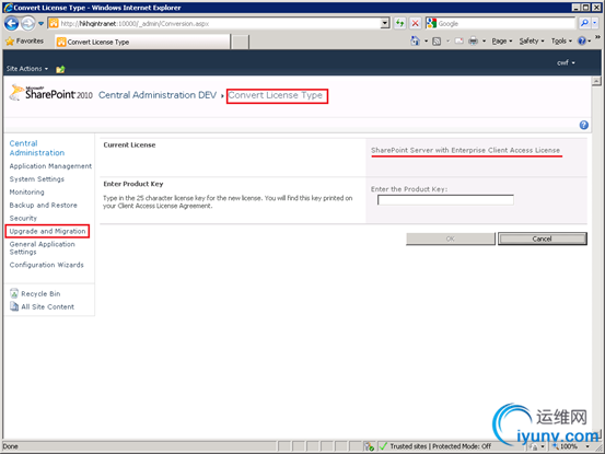

  SharePoint的版本必须是Enterprise以上的版本才支持FAST,因此在继续之前,先确认下SharePoint的版本是否符合要求。

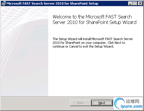

  准备好服务器以后,就可以开始安装FAST了。双击Splash打开安装界面。

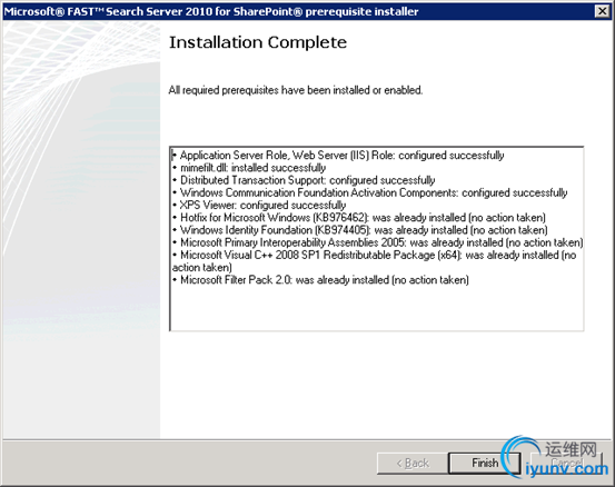

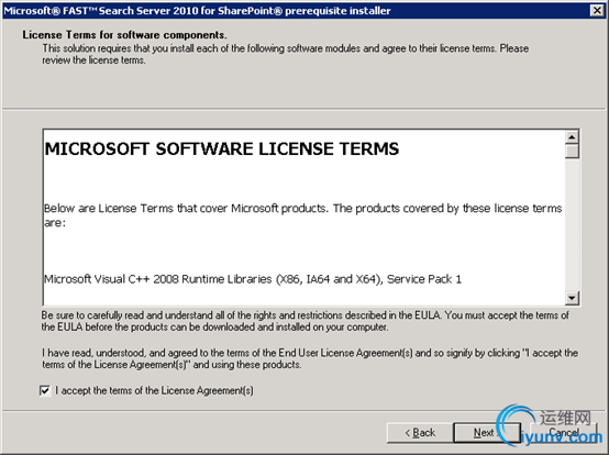

  点击Install Software Prequisites,安装一些服务器角色和必要的补丁包。安装过程很简单,如下面几幅图所示。需要注意,该过程是需要连接互联网才能够完成的。如果服务器不能连接互联网,就需要使用其他途径安装这些补丁。
  在Install Software Prequisites过程中可以需要重启几次服务器才能完成。不过安装还是很顺利的。

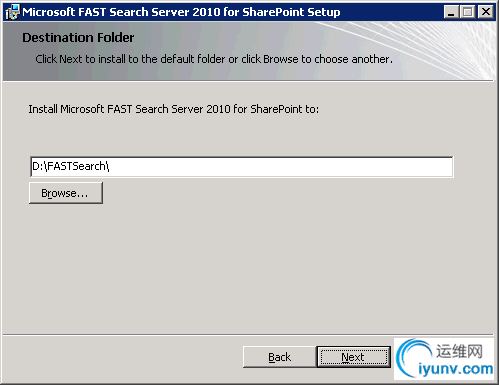

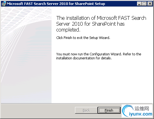

  接下来安装FAST,这个过程也很简单,只有一个安装路径需要设置,一路都是Next。参考如下几幅图。
  安装过程很简单,到此结束!

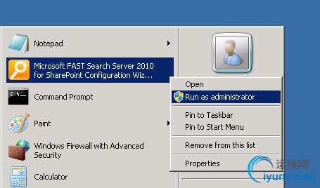

  以管理员身份运行PowerShell,执行Set-ExecutionPolicy RemoteSigned,不然配置过程无法执行。

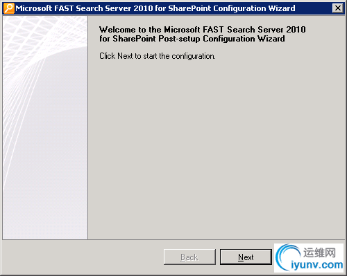

  以管理员身份运行Microsoft FAST Search Server 2010 for SharePoint Configuration Wizard。

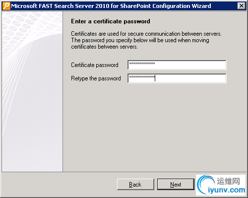

  下面Certificate Password非常重要,用于生成服务器间交互的安全证书,要记住这个密码。

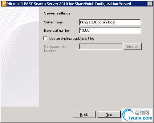

  下服务器设置,Server Name必须是一个全域名(FQDN),Base port number建议保留默认选项。如果你准备了一个deployment.xml文件,这里可以将它选进来。也可以不准备deployment.xml,此处可选。

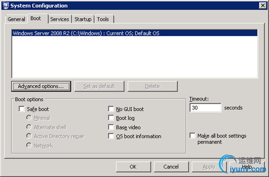

  在一些英文的论坛上找到了答案,是由于appcmd.exe的这个方法不支持超过4核对CPU,为此我将CPU调整为单核。运行msconfig,在Boot中,点击高级设置。
  将处理器的数量设置为1,然后重启服务器,配置才成功。
  配置成功后,再将处理器的数量设置回原来的24核。
