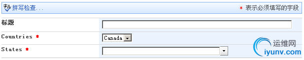

  假设我们的关系列表的NewForm.aspx(也就是添加一条关系的页面)如下图所示:
  这里两个网站栏设置为必填项,而标题栏设置为可选项
  我们要在做两件事情都是在jQuery中进行,因此无需unghost该页面:
