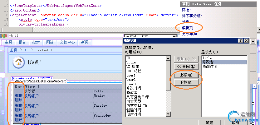

  当我们在数据视图中启用编辑,删除模式的链接时,SPD总是将链接添加到左边。 而我本来希望添加到右侧。所以需要对其进行移动。 对于一般的数据栏调整顺序,我们可以借助数据视图本身的“编辑列”功能。但是其中并不包含编辑/删除链接的栏。

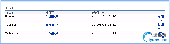

  保存该页面并在浏览器中查看,现在它现在看起来类似下面这样:
  编辑/删除链接和标题中的空白都转移到最右边了

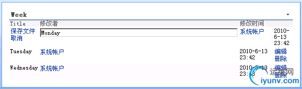

  如果你保存该页,并在浏览器打开,点击编辑链接时就发现,并不会打开EditForm.aspx,而是刷新当前页,所有可供编辑的字段以编辑控件的形式进行渲染。
  编辑模板,正如浏览器中看到的。 请注意顶部标题行中的字段并没有正确的排列

  注意到,现在我们的页面中有一个问题:标题行没有正确排列...
  标题列总是往前错一个( 标题对链接;修改者对标题,依次类推)
  这是因为每个模板都共用相同的标题行,但显示各自的数据行。但是,我们可以很容易地解决该问题,通过重复前面的步骤将保存 / 取消单元格移到最右边。

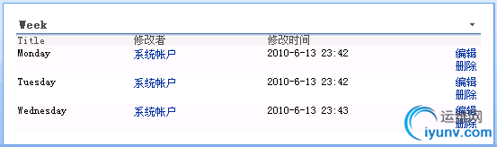

  至此,我们实现了将DVWP中的操作链接编辑/删除移动到右侧 。 最终的页面布局看起来如下图所示:
默认值模板
编辑模板
