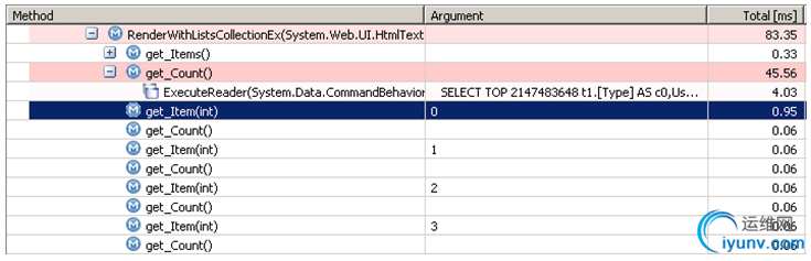

  有多种方式来回答这个问题。我曾经看到很多次的一个例子是下面这样:
  int noOfItems = SPContext.Current.List.Items.Count;
  这句代码告诉我们在列表中数据项的数目,为了得到这个结果不得不从内容数据库中获取列表的所有项目。下面的截图显示了,当上面代码在访问Count属性的时候,对象模型内部的执行过程:
  对于小型列表,这不会有问题,查询还是比较迅速。不过当列表增长数倍,或自定义代码从未在实际数据上测试过的话,这将成为一个问题。

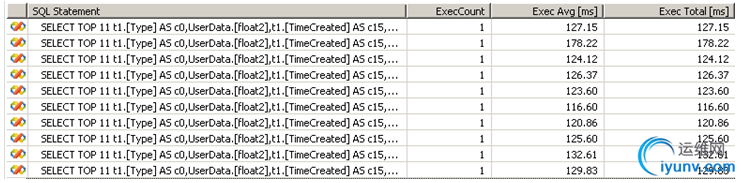

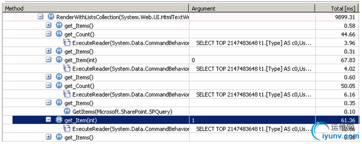

  假定在这个列表中至少有100条数据项——这段代码为了获取前100个SharePoint列表数据项的100个Title&#20540;,会往返访问数据库多少次?你也许会很惊讶。经过对上述代码的执行过程的分析,在你看到来着数据库的视图的时候,一共对数据库进行了200次调用:
  原因在于,在每次循环中,当访问Items属性的时候,我们都请求了一个新的SPListItemCollection对象。Items属性未被缓存,因此总是从数据库中反复不断地请求所有数据项。下面是第一个循环迭代的情况:

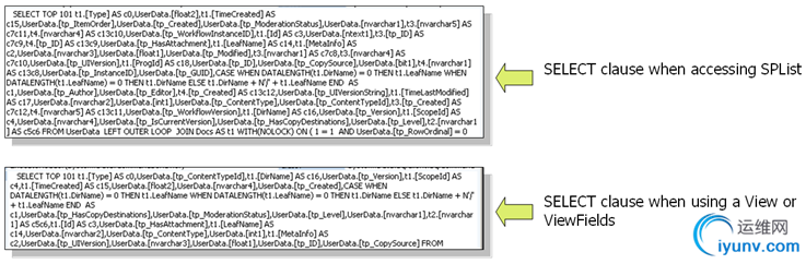

  在SPList.GetItems方法中使用SPQuery对象,将生成包含如下SELECT子句的结果。
  在之前的例子中,我们已经限制了想要获取的数据项数目。然而,我们依旧还是请求了定义在SharePoint列表中的所有列。对于真正需要把所有列 都显示给最终用户,或者需要所有列来完成某些计算的情况,这样做毫无问题。然而,在大部分情况下,我们只需要几个而不是全部的列。
  限制检索列
  有两种方法来限制哪些列要从数据库检索:
  • 使用SharePoint视图:SPView
  • 使用SPQuery.ViewFields属性
  因此上面的示例代码可以用如下两种方式进行修改:
SPQuery query = new SPQuery(SPContext.Current.CurrentView.View);
SPQuery query = new SPQuery();
query.ViewFields = &quot;&quot;;
在两种场景中,SELECT子句都只包含那些定义在SharePoint视图中的字段,这些字段各自在ViewFields属性中被引用:

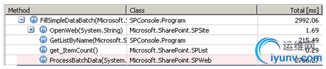

用例5:更新大量的SharePoint列表数据项
  之前的用例关注于存储在SharePoint列表中的数据项的读取访问。现在来讨论一下如何更好地更新或添加新数据项了。由于SharePoint对象模型提供了丰富的接口,所以我们又可以在多种方式中进行选择了。
  在SharePoint列表中添加和更新数据项的第一个显而易见的方式是,SPListItem.Update。要获得一个列表数据项,既能通过查询一个现存数据项,又可以用SPListItemCollection.Add来添加一个新的。
  让我们看一下如下的例子:
  for (int itemIx=0;itemIx<100;itemIx&#43;&#43;) {
  SPListItem newItem = items.Add();
  // fill all the individual fields with
  valuesnewItem.Update();

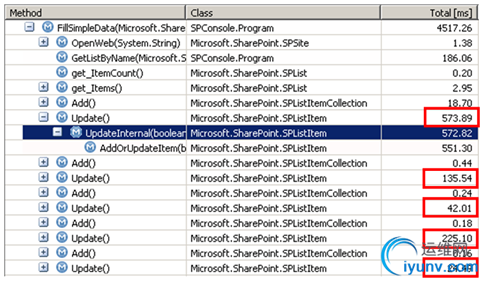

  对这段代码进行分析,我们看到对Update方法的每次调用实际上都调用了内部方法SPListItem.AddOrUpdateItem,它事实上是调用了一个存储过程来完成这个任务:
  我们看到,添加100条数据项到我的列表中,花费了4.5秒的时间。
  使用批量更新代替单个更新
  如果你必须更新大量的数据项,强烈建议你不要在每个数据项上独立使用Update方法。而是,使用SPWeb提供的批量更新函数ProcessBatchData。
  ProcessBatchData执行以XML&#26684;式定义的批量方法 。这里有一篇很好的文章 解释了如何使用批量更新。通过利用批量更新,可以把上面的例子实现为这样:
  StringBuilder query = new StringBuilder();
  query.AppendFormat(&quot;&quot; &#43;&quot;{1}&quot; &#43;&quot;New&quot; &#43;&quot;Save&quot; &#43;&quot;{2}&quot; &#43;
&quot;&quot;, itemIx, listGuid, someValue, &quot;urn:schemas-microsoft-com:office:office#&quot;);
  SPContext.Current.Web.ProcessBatchData(&quot;&quot; &#43;&quot;{0}&quot;, query.ToString())
  通过ProcessBatchData添加同样的100条数据项,通过分析内部机理,我们知道在更新过程中花费了多少时间:
  两种更新方式的对比表明,我们可以通过批量更新来获得巨大的性能提升:

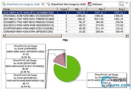

  监测列表性能最简单的方式就是分析各个SharePoint List和SharePoint  View的URL的HTTP响应次数。SharePoint  URL的&#26684;式类&#20284;这样:http://servername/site/{LISTNAME}/{VIEWNAME}.aspx。
  为了分析它,我们可以基于这两个标记来对请求进行分组。我使用dynaTrace的Business Transaction 特性依照正则表达式来分组捕获到的PurePath's
  这样的结果让我们明白,哪些列表和视图使用最频繁,它们表现如何。
  此外,对HTTP请求进行分析——它只为那些显示特定列表或视图的页面提供准确的数据——这样,我们就能分析自定义Web部件或自定义页面的列表使用率,它们往往比单个列表或视图被访问得更多,也比那些以特定过滤方式来访问列表的情况多。
  我们也能分析与SharePoint对象模型交互的情况,比如被用于呈现列表和视图的SPRequest.RenderViewAsHtml的使用情况,对SPList和SPView的访问情况。下面的插图显示了对SPRequest方法调用的使用率和性能指标:
  上面的插图给我们展现了,列表的内部GUID。每个列表和视图都通过GUID来唯一标识。这是查找真实列表名称的另外一种方式:你可以吧GUID粘贴进URL中,以编辑列表和视图的设置。下面是一个例子:
http://servername/_layouts/listedit.aspx?List={GUID} (GUID must be URL-Encoded).
  这为我们提供了另外一种打开内容数据库和查询AllLists数据表的方式。这个数据表包含着GUID和List名称。
