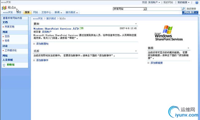

首先我们创建一个示例站点A

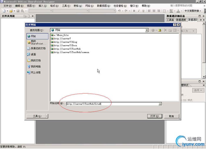

同样我们再创建一个站点B,然后用SharePoint Designer 2007 打开站点B
打开网站后,我们双击Default.aspx,打开后切换到设计视图。然后我们先中“任务窗格”菜单中的“数据源库”
