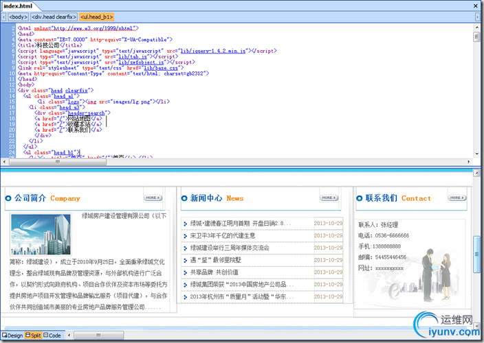

  这里,我已经由效果图完成切图,由于Designer 2013不支持设计视图了,所以这里用Designer 2007进行展示了,如下图:

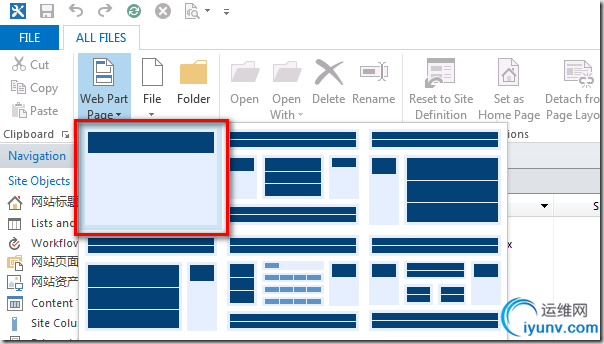

  在Ribbon菜单上的新建选项中,新建一个页面,如下图:

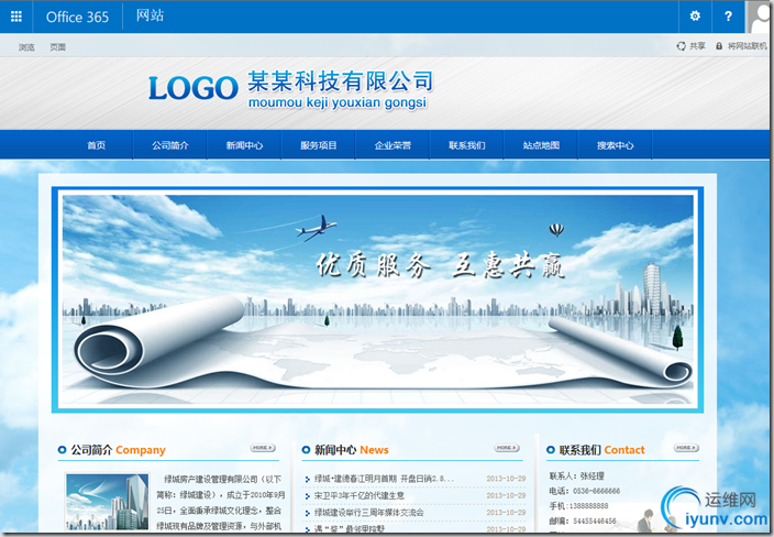

  上传完毕所有素材文件,然后替换所有图片引用路径、脚本引用路径和样式引用路径,然后,就可以预览我们的页面了,如下图:
