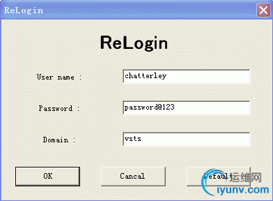

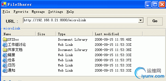

WindowsApplication结果图:
首先要登陆验证
其次显示站点的文档,可以浏览并进行相应操作:

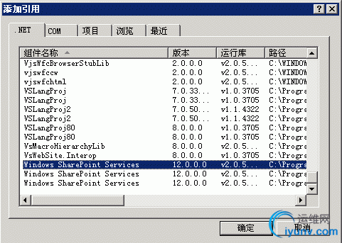

再次,添加引用(三个是不同的,请查看路径列):
