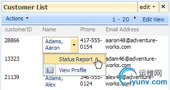

  添加业务数据列表部件并调用Status Report操作
  在我们的SharePoint站点中添加业务数据列表部件,并与我们定义的Customer实体相关联。OK,现在我们就可以点击Customer名称上下列列表中的Status Report项了。
  图1. 调用 Status Report 操作
