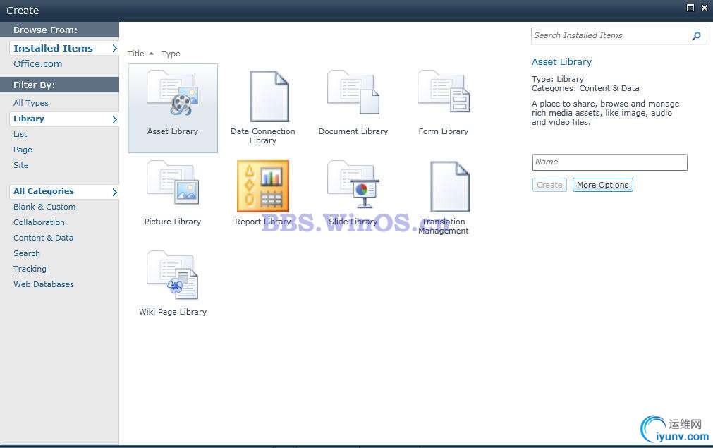

     首先,创建一个视频文档库,选择 Asset Library(中文版翻译成什么?资产文档库?):

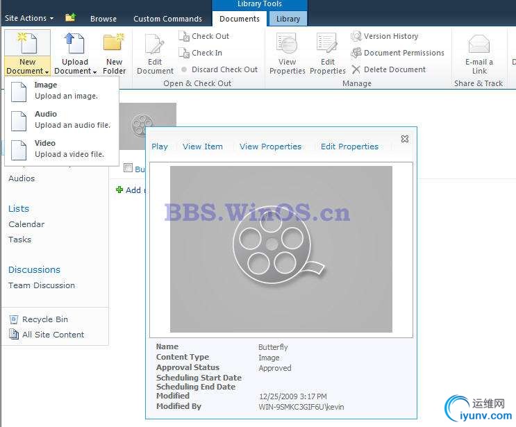

  创建完成后:
  Butterfly是我上传的一个视频,当鼠标移动到它上面时,就会弹出上面的播放窗口,点击Play已经就可以播放了,或者点击视频的名字,会使用客户端Media Player进行播放。同时,还可以上传音频和图片到这个文档库中。

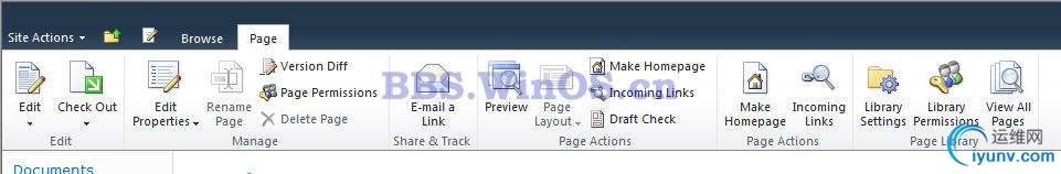

    点击首页Ribbon中的Page菜单:

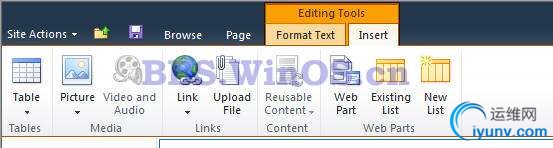

  点击Edit编辑,Insert插入:

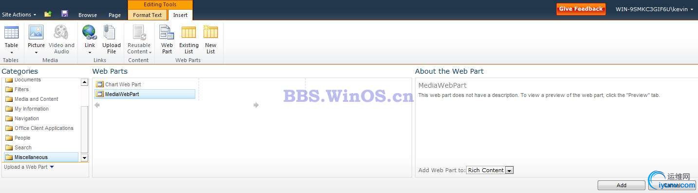

  其实,若要使用MediaWebPart,直接点击Video and Audio就把需要的Web part添加到页面上了,但是我们还是来看一下,通过传统的方式向页面添加Web Part,点击Web Part:
  在Miscellaneous组(翻译为其他?)中,可以看到MediaWebPart,若没有,请先把它添加到站点的Web Parts集中:
  点击Add添加按钮,就把这个Web part 添加到页面当中。

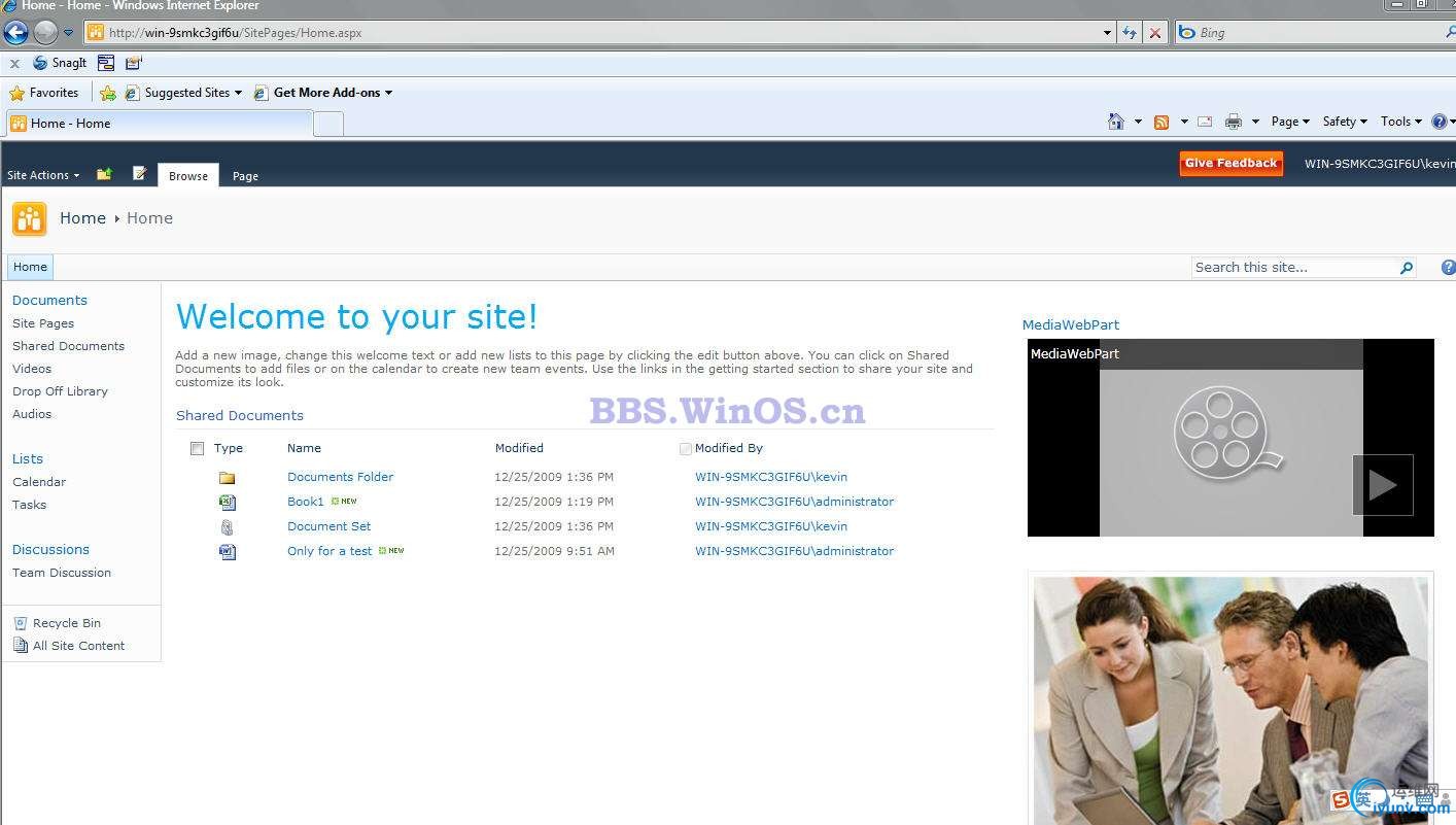

这时候,我们需要保存一下页面,如图未经设置的MediaWebPart:

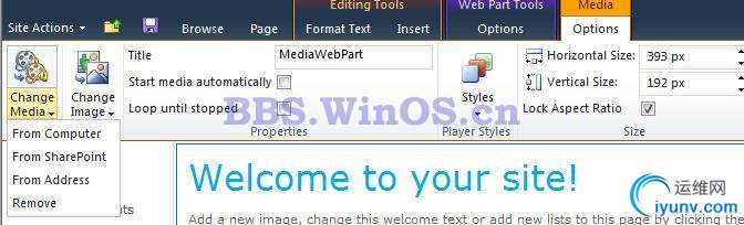

    然后来设置这个Web part,在编辑页面 模式下,点击中间电影胶带的那个图标,注意页面上方的Ribbon:
  设置视频源,点击Change Media,可以看到有四个选项:
  因为我们的视频是在SharePoint视频文档库中,选择From SharePoint,进入视频选择页面:

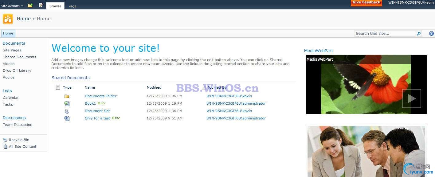

  导航到相应文档库,选择要进行 播放的视频,同样,这儿也可以进行视频播放,点击OK回到首页后,通过web part 的播放按钮,已经可以播放了,还可以设置一下默认显示的图片,毕竟这样放在首页上太难看了,点击Change Images,类似于设置视频源,不在赘述。其他属性,如打开页面时视频自动 播放、循环播放、样式、高度宽度等,这些都很好理解就不一一说了。
保存之后,首页如下,就可以进行我们的视频播放了。
