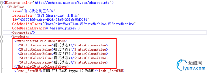

1、  修改xml添加MetaData下面的扩展项;
<ExtendedStatusColumnValues>
  <StatusColumnValue>测试状态1</StatusColumnValue>
  <StatusColumnValue>测试状态2</StatusColumnValue>
  <StatusColumnValue>测试状态3</StatusColumnValue>
  <StatusColumnValue>测试状态4</StatusColumnValue>
  <StatusColumnValue>测试状态5</StatusColumnValue>
</ExtendedStatusColumnValues>
截图如下:

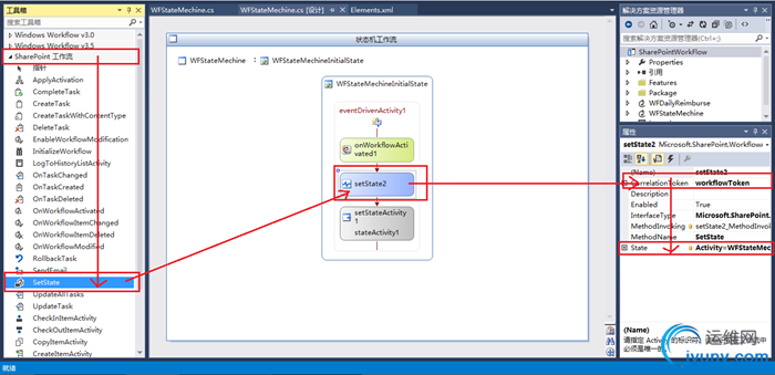

3、  在工作流的过程中,添加“SharePoint 工作流”中的SetState项,如下图;
4、  在新添加的SetState项中,修改Correlation为workflowToken(与onWorkflowActivated一样),不要任何的Task的Token,如上图;
5、  创建新的State字段并与之关联,如下图;

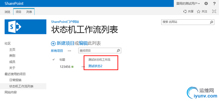

7、  效果如下两图:

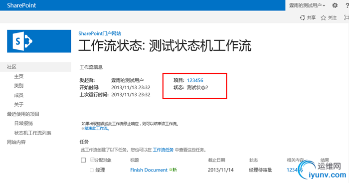

(图1 列表展示页)
(图2 工作流状态页)
