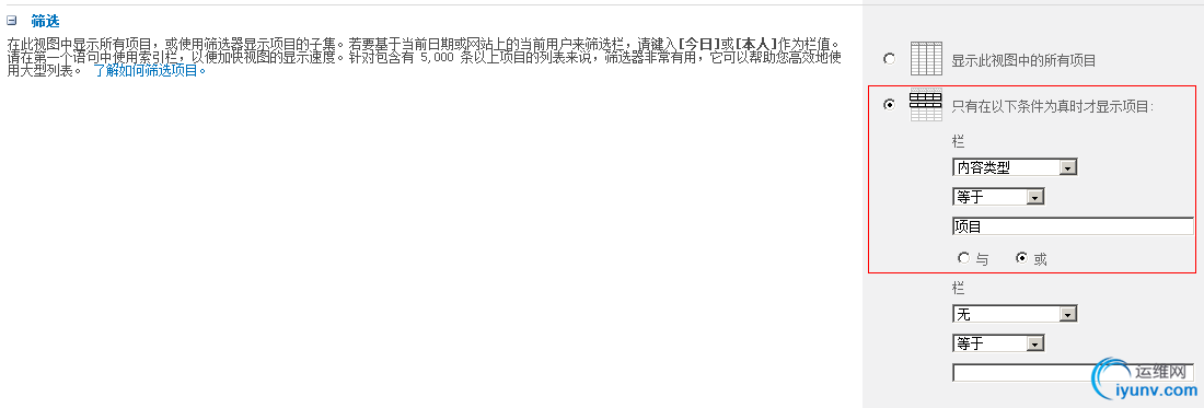

    首先为sharepooint登录账户(该开源组件需要使用的身份账号),建立个人视图,并设置相应的筛选条件,目的就是为了取列表所有项目信息(不包括文件夹),如下图:
  设置完“test”列表视图后,显示如下图:
       点击“张三”文件夹后显示,如下图:

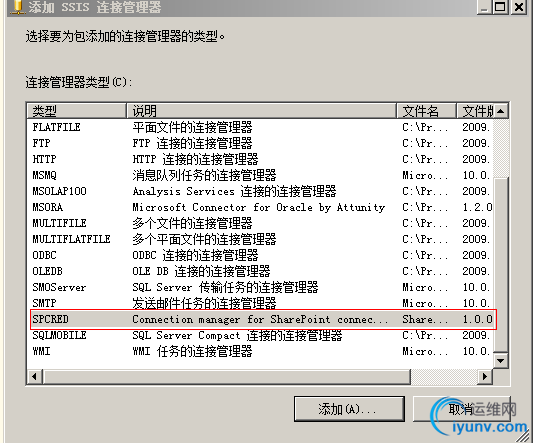

   其次在SSIS中进行操作,填一个开源组件的Sharepoint连接器,如下图:
      在Sharepoint连接器中,设置Sharepoint的身份验证,如下图:

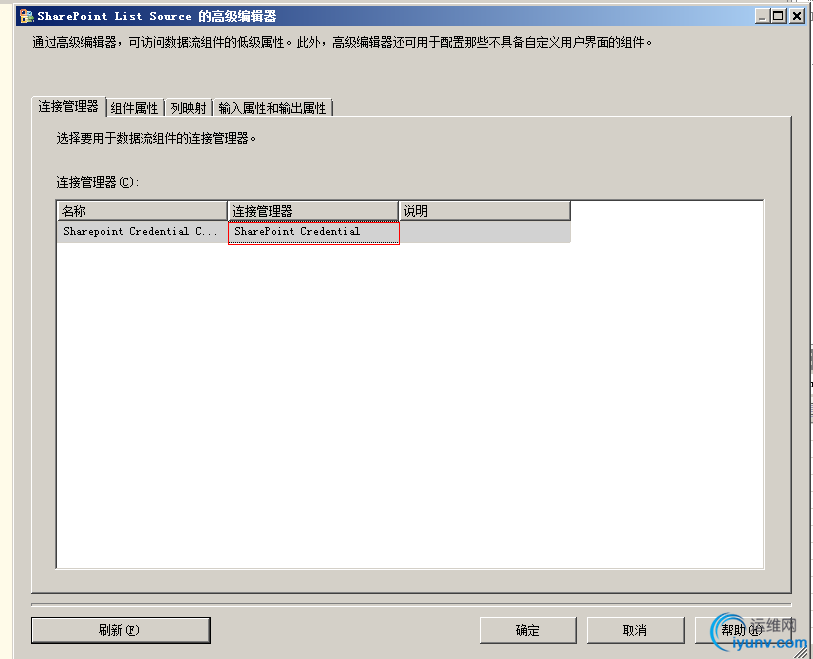

  在数据流的控制流项中添加一个Sharepoint List Source,如下图:
   在Sharepoint List Source中,选择添加的Sharepoint 连接器,如下图:

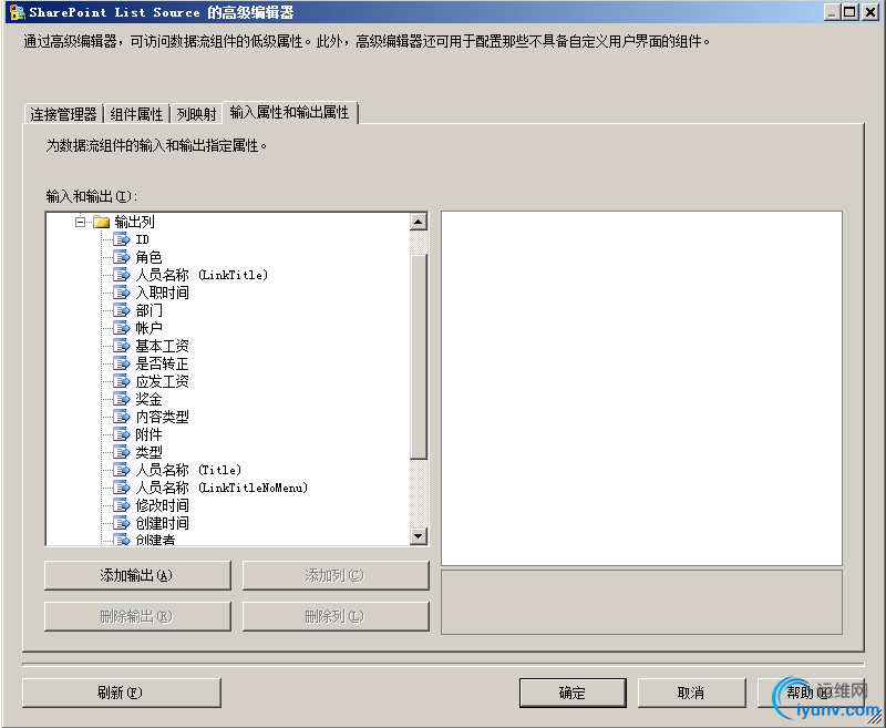

   其中SiteListViewName就是上面设置的列表个人视图,IsRecursive为真就是要获取列表文件夹的项目信息,具体设置如下图:

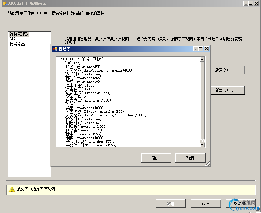

    最后,添加一个ADO NET Destination(也可以添加其他的目标数据源),如下图:

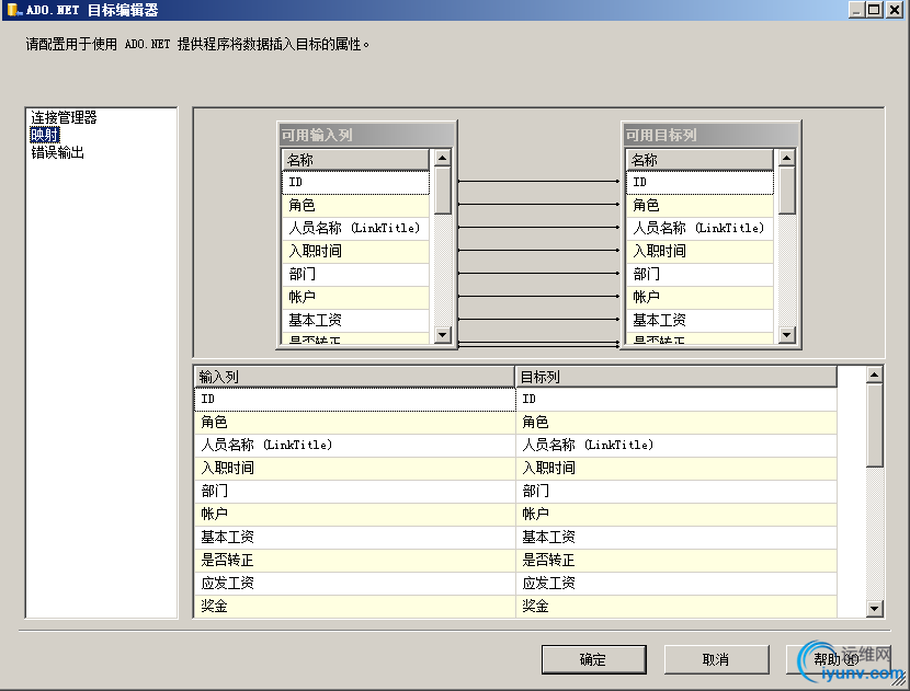

    进行列映射配置,如下图:
     在数据库中的自定义列表的查询结果如下图:
